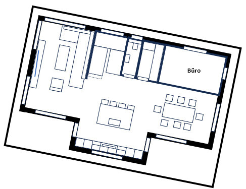

Die Straße ist recht steil, das könnte ein Problem sein beim reinfahren. Das müsste man dann gucken. Gibt vielleicht einen Grund wieso das keiner sonst in der Straße auf diese Art gemacht hat.
Ja ist ein Festpreis.
Die Strasse hat 11% das schafft jedes Auto. Die Einfahrt zwichen 11% und 0%
Die Einfahrt in die von Euch geplante Garage hat das gleiche Quergefälle.
Eventuell hat das Bauamt was dagegen? Das kann Dir der Architekt beantworten.
Wenn Du Wert auf den Garten legst, dann kannst das Haus quwer stellen. Dann aber nur 13 m lang.
hanghaus2023
17.01.25 12:41
Hier mal mit Deinem Erker. Leider mit Blick in die Toi. Eventuell die Toi der Speis zuschlagen und die Besucher gehen halt runter ins WC.

oder so
