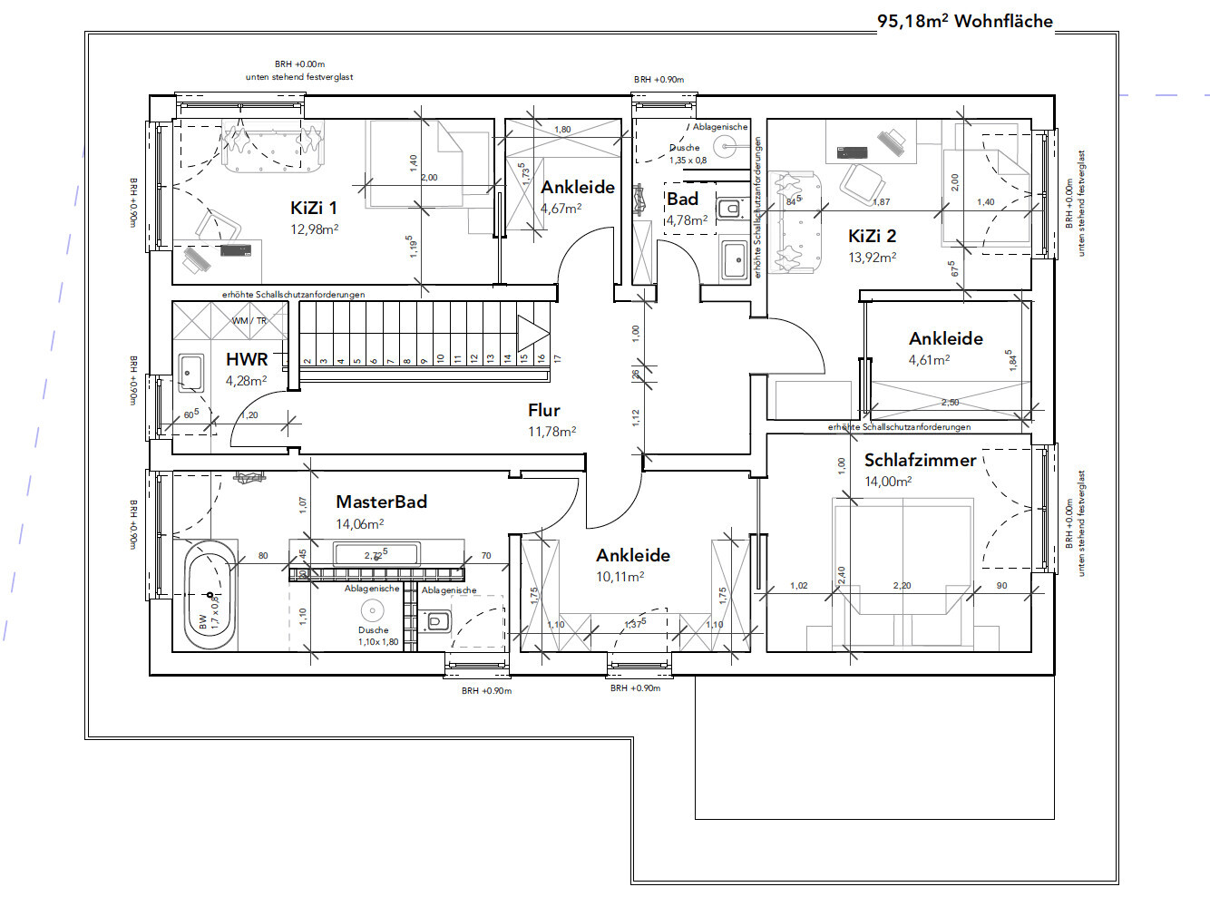

hanghaus2023 schrieb:
1. Fenster ist Plicht in einem genutzten Raum.
2. Wenn man weiss das da eine Terrasse hin kommt, plant man das Anders.
Du lässt knädigerweise die Außenhülle bestehen? Dann ist Deine Ansicht falsch. Die umlaufenden Bänder sieht man in keinem Grundriss. Der Erker (Küche) ist auch nicht in der Ansicht zu sehen.
Du hast etwas rumgeschoben? Zeig doch mal das Original. Am besten gleich den ersten Entwurf auch.
Dann kann ich ja mal schaun wie Deine Haus da rein passt. In die Umgebung jedenfalls nicht.
Im Vertrag steht tatsächlich ich dürfe die Unterlagen vor Fertigstellung nicht veröffentlichen oder weitergeben... Aber vielleicht kann ich ja mal einen Ausschnitt zeigen, damit man sieht was ich alles verändert habe. Es ging mir dabei hauptsächlich ums Kinderzimmer, welches bei ihr nur eine Breite von 2,59m hatte. Das lag daran, dass ich bei der Planung gesagt hatte wenn es irgendwie geht möchte ich die Option eines Speiseaufzugs haben. Wenn ich dafür so ein Schlauchzimmer bekomme, verzichte ich aber gerne darauf. Auch hatte ich den Wunsch eines vom Flur aus begehbaren HWRs geäußert. Das ist auch quatsch wie man am Ergebnis siegt.

hanghaus2023
14.01.25 16:30
Ich habe mir mal den alten Beitrag durchgelesen. Da hätte ein Link ganz am Anfang geholfen.

Skya2020 schrieb:
Uns ist an dieser Stelle einfach eine Überdachung aus einem Guß mit dem Haus wichtig.
Das sieht man dem Entwurf (zumindest in der hier gezeigten Form) aber nicht an: die Abbildungen zeigen übereinandergestapelte Flachdachbungalows mit "Dachüberständen" jeder Geschossdecke. Und im übrigen eine "Desintegration" in das Grundstück, die schon regelrecht eine Topographievergewaltigung darstellt (Strafmaß: in Gold aufgewogene Baggerschaufeln).
Skya2020 schrieb:
Was ist denn für dich die schlimmste Baustelle?
Mir erscheint der Entwurf (oder vielleicht nur das, was Du daraus "modifiziert" hast ?) als einzige Ansammlung von Schmerzpunkten.
Aber ich habe auch leicht reden, denn in diesem Fall habe ich von der Planung einen so umfassend weltfremden Eindruck, daß ich selbst mit leerem Wartezimmer ein Beratungsmandat ablehnen würde. Bei einem so beeindruckenden Delta zwischen Wohnvorstellungen und Grundstückswirklichkeit scheint mir ein Grundstückswechsel recht klar die relativ günstigste Lösung.
