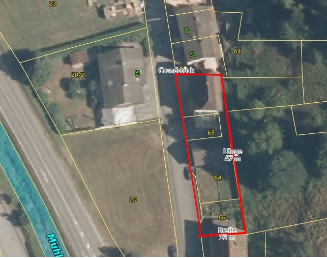

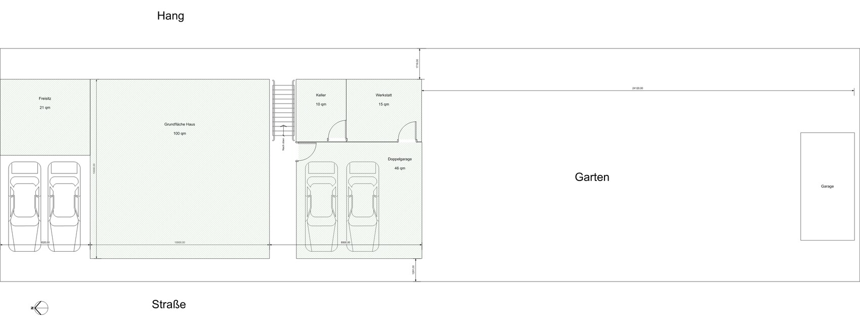

Größe des Grundstücks: ca. 600 m2 (13 m x 47 m) im Moment mit abrisswürdigen Altbestand.
Hang: Ja, Gefälle von Ost nach West. (EG komplett im Hang, 1. OG teilweise.
Es gibt keinen Bebauungsplan, die Häuser im Bestand sind aber alle mit 3 Vollgeschossen.
Auf der Westseite verläuft die alte Haupstraße. Ein wenig weiter weg die Bundesstraße.
Nordseite ist ein Nachbarsgebäude, Südseite Garten des Grundstücks. Wunsch ist nach Abriss ca. 5m nach Süden zu rücken, damit man ein wenig Abstand zum Nachbar, sowie Stellplätze und eine Terrasse für die Einliegerwohnung gewinnt.

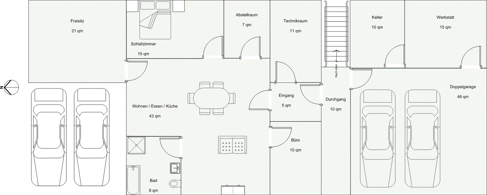

EG: Hier soll eine massive gebaute Einliegerwohnung + Technikraum im Haus sowie eine Doppelgarage mit Keller und kleiner Werkstatt entstehen.

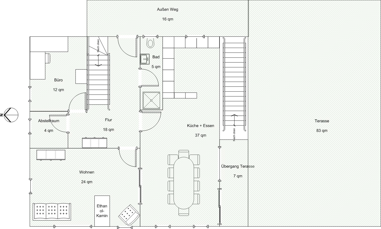

1. OG: Hier soll ein 2 vollgeschössiges Einfamilienhaus in Holzbauweiße entstehen. Die Doppelgarage soll als Terrasse dienen.
Untergebracht sein sollen: Großzügiger Küchen-Essbereich, getrenntes Wohnzimmer, Büro und kleines Bad mit Dusche.

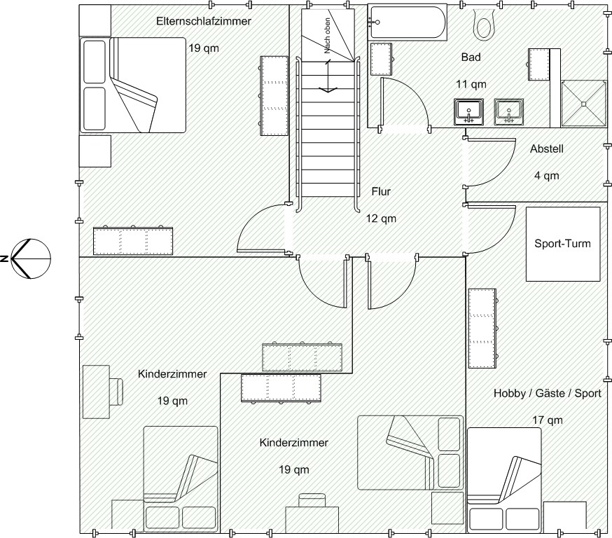

2. OG: Hier sollen die Schlafräume, das Hauptbad sowie ein Hobbyraum/Gästezimmer untergebracht sein.

Grundriss eines Hauses mit Wohnen, Küche + Essen, Büro, Flur, Bad, Abstellraum und Terrasse.
Grundriss eines Hauses mit Elternschlafzimmer, zwei Kinderzimmern, Bad, Flur, Abstellraum, Hobbyraum.

Langgestrecktes Grundstück mit roter Umrandung entlang einer Straße; Gebäude erkennbar.

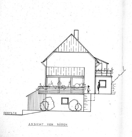

Skizze: Nordansicht eines dreistöckigen Hauses links; Ostansicht eines zweiten Hauses rechts.
Architektenzeichnung einer Südfassade eines Hauses mit Terrasse und Geländer.
Lageplan eines Grundstücks mit Gebäuden (Whs), Garagen, Zäunen und Nordpfeil.

Da bis jetzt durch den evtl. zu langen und undurchsichtigen Text niemand geantwortet hat, hier die Fragen im Klartext:
1. Gibt es noch einen besseren Ort für die Platzierung des Hauses und Doppelgarage? (durch das schlauchartige Grundstück glaube ich es aber nicht)
2. Hat jemand für den Grundriss der Einliegerwohnung im EG eine bessere Idee, wie das Bad platziert werden könnte?
3. Passt im 1. OG und 2. OG (Einfamilienhaus) die Raumaufteilung mit den Himmelsrichtungen?

Na ja, wenn man halt irgendetwas gescheit zuordnen könnte. Und, wenn man wüßte warum ein 10 m breites Haus auf ein 13 m breites Grundstück passen kann. Was ist mit den sonst mind. je 3m Abstand? Kann die Garage so nah zur Straße stehen?
Und, wenn man wüßte wer in so einer dunklen Einliegerwohnung wohnen soll. Schlafzimmer ohne Fenster? Bad vom Wohnzimmer aus betretbar? Nur Westlicht? Wer soll das mieten?
Ich habe doch richtig verstanden, dass das EG im Osten quasi im Hang eingebuddelt ist.
Warum nicht einfach Werkstatt, Lager, Technik ins EG in den Bereich ohne Fenster und dann Eingang mit großzügiger Garderobe und Gäste/Hobby-Sportzimmer mit Westfenster?
Und dann eben großzügige Etagen obendrüber.

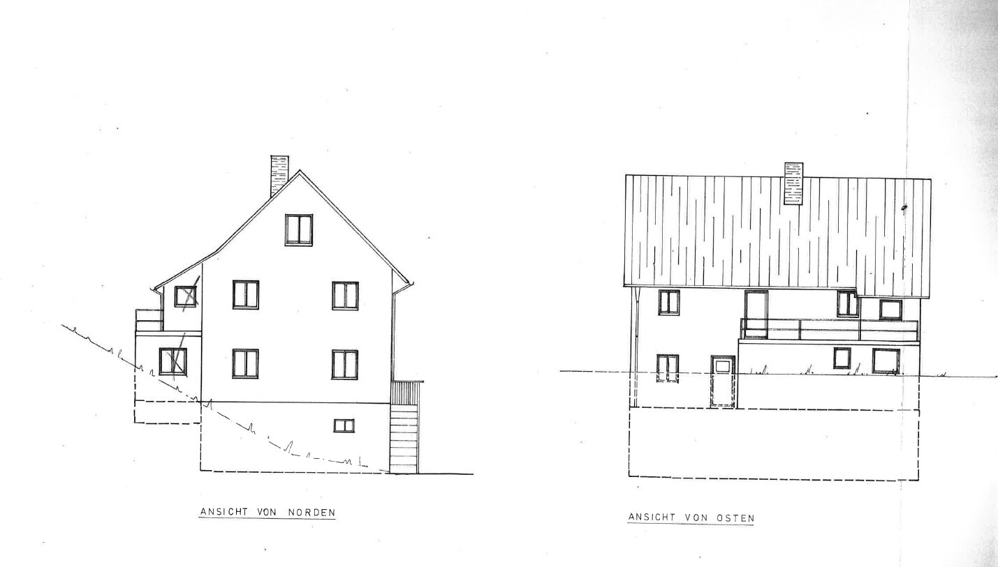

Die scheinen mir die Verwirrung aber nicht zu klären - ich vermute den wesentlichen Grund für die schwache Beteiligung in der Verständlichkeit der Projektdarstellung. Die Zeichnungen lassen an ein Ensemble aus zwei Gebäuden denken, die quasi locker miteinander verbunden sind. Ein Altbestand wird dabei als abrißwürdig bezeichnet, aber in den Zeichnungen dann ein Gebäude dargestellt, das der Gestalt nach von vor mindestens dem zweiten Weltkrieg stammt, selbst 70/71 schlösse ich nicht garantiert aus.

Entschuldigung für die Verwirrung. Die beiden Gebäudeansichten sind das Abrissgebäude und sollten nur den Hangverlauf wiederspiegeln.

Bild 1 = 1. OG Einfamilienhaus (bzw. vom Hang her EG)
Bild 2= 2. OG Einfamilienhaus
Bild 3 = EG mit Einliegwohrung, Technikraum und DG
Bild 4 = Grundstück
Bild 5 = Luftbild mit Maße Grundstück
Bild 6 = Ansichten Altbau Norden+Osten
Bild 7 = Ansicht Altbau Süden
Bild 8 = Lageplan Altbau (Flurstücksnummern 64, 65 und 66 gehören dazu)
