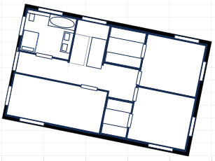

Danke für den Plan. Das Grundstück ist doch simpel. Auf die bereits bestehende Ebene ein normales Haus stellen. Dann eine Garage mit Eingang drunter fertig.
Ich hatte mir mal gedacht das Haus quer zu stellen dann hast richtig viel Garten.
hanghaus202315.01.25 16:05
Ich sehe gerade ich habe versehentlich 2 mal das EG eingestellt.
2D-Grundriss eines Hauses mit Bad, Küche, Wohn- und Schlafbereich, klare Innenwandstruktur

Ich habe mal etwas kleiner versucht.
Die Garage im Haus ist in der Tat ein Feature, dessen Verzicht neue, preiswertere und ggfs. auch praktischere Lösungen gestattet. Bei der Hanglage könnte man das Garagendach unauffällig bepflanzen und aus dem Haus und Garten betrachtet ist sie dann ebenso unsichtbar wie bei der integrierten Lösung.
Lieben Dank für deinen Entwurf. So passt es leider nicht ganz zu uns. Das Schlafzimmer kann nicht im Erdgeschoss sein, da mein Mann bis Mittags schläft und wir dann im Wohnraum nicht laut sein könnten. Aber ich bin selbst grad nochmal am basteln mit einer anderen Treppenform und nehme deins auf jeden Fall mal als Inspiration mit.
Wo würdest du denn die Garage platzieren? Eben aufgrund der Hanglage ist es doch die einzig logische Konsequenz dachte ich?
Es ist ein teures Unterfangen, wenn die Garage entweder mit in der thermischen Hülle liegt oder eben innerhalb der Gebäudehülle zur thermischen Hülle abgedämmt werden muss.
Man kann die Garage zb vor das Haus setzen.
Ich würde mal für die Architektin ein Raumprogramm erstellen und dann soll sie unabhängig von schon existierenden oder Laien-Entwürfen (die „Bugs“ kann man nämlich recht gut erkennen) ihre Arbeit machen.
