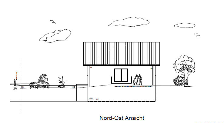

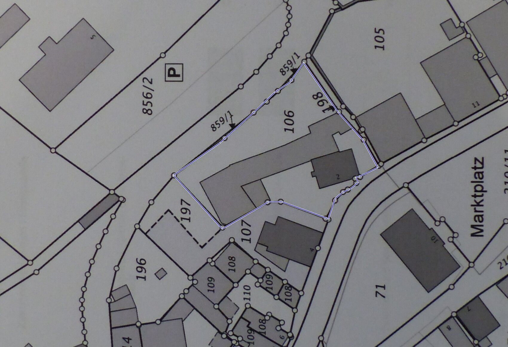

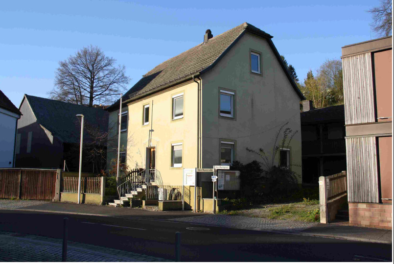

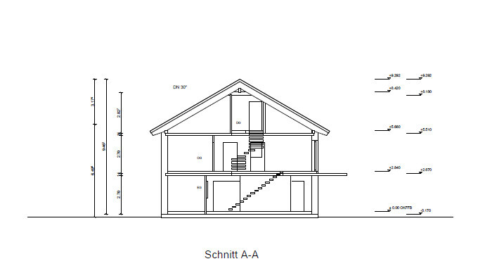

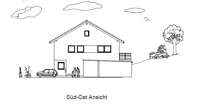

Nach über 1 Jahr suche nach einem Abbruchunternehmen haben wir eine Firma gefunden, die
a) ein Angebot im Rahmen der Kostenschätzung vom Architekten vorgelegt hat
b) das Angebot auch alles umfaßt
c) die keine Angst vor Innerorts und Hang hat

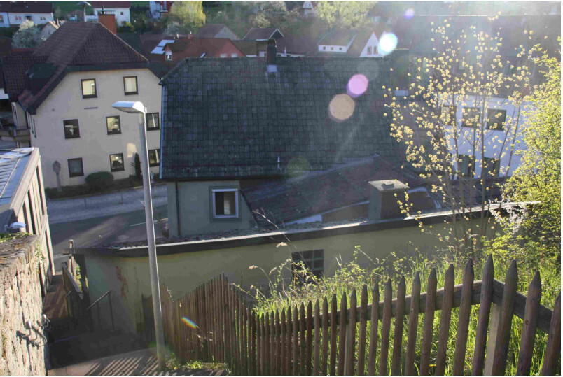

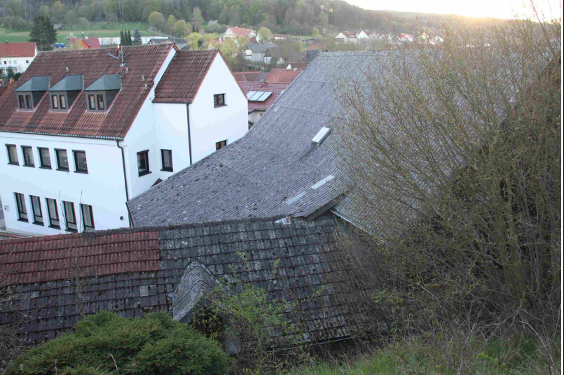

Das Grundstück ist zur Zeit bebaut und wird weitestgehend abgerissen. Das neue Wohnhaus soll auf der Linie der alten Stützmauer gebaut werden, so dass kein weiterer Abtrag notwendig wird.
Hoffe ihr versteht was ich meine.
Foto von der derzeitigen Bebauung füge ich bei.
Größe des Grundstücks 1227 m²
Hang ja siehe Foto

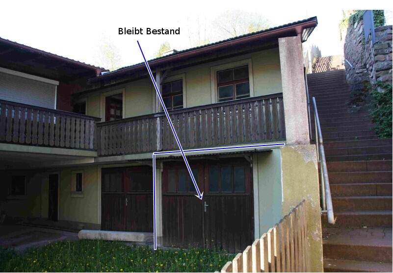

weitere Vorgaben 3 Meter Grenzabstand - Bestandsgebäude dürfen bleiben
keine weiteren Vorgaben von der Gemeinde, kein Bebauungsplan. Die Vorstellungen wo das Haus gestellt werden soll und wie hoch es ungefähr wird wurden mit der Gemeinde besprochen

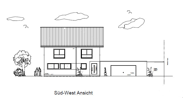

Stilrichtung, Dachform, Gebäudetyp - Satteldach
Keller, Geschosse - kein Keller 2 Vollgeschosse
Anzahl der Personen, Alter - 2 Erwachsene 38, 1 Kind 1, evtl. 2. Kind

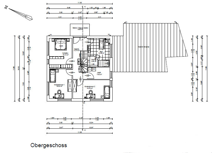

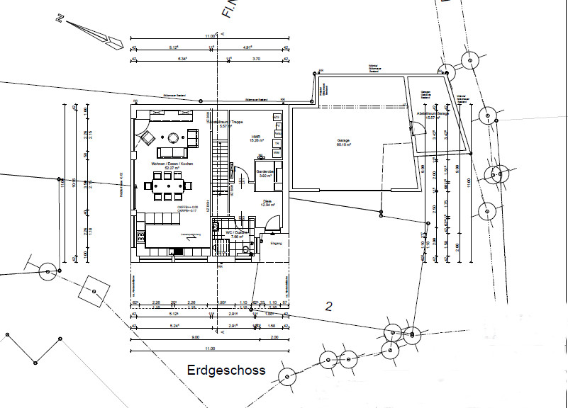

Raumbedarf im EG, OG - EG, Haustechnik, Garderobe, Duschbad, Küche, Essen, Wohnen
OG Schlafzimmer, Ankleide, 2 Kinderzimmer (eines wird evlt. als Allzweckraum genutzt) Bad mit Dampfbad und Hauswirtschaftsraum
Büro: Familiennutzung oder Homeoffice? Nein
Schlafgäste pro Jahr 2-3
offene oder geschlossene Architektur offen Wohnen, Essen, Kochen
konservativ oder moderne Bauweise würde sagen ehr konservativ
offene Küche, Kochinsel offene Küche
Anzahl Essplätze 8-10 erweiterbar auf 12
Kamin - nein
Musik/Stereowand - nein

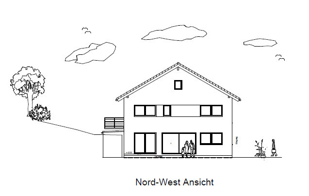

Balkon, Dachterrasse OG Übergang zum Garten (Hanglage)
Garage, Carport - Doppelgarage mit Abstellraum Garage neu, Abstellraum Bestand

EG barrierefrei, Bad rollstuhltauglich, gerade Treppe

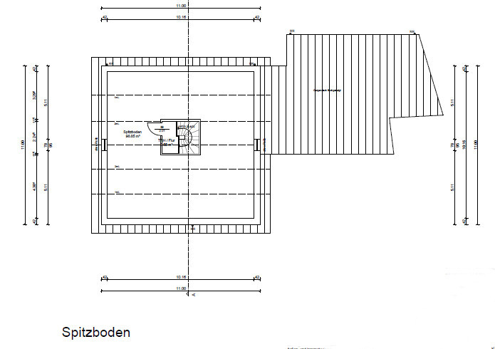

Was gefällt nicht? Treppe Spitzboden - geht gar nicht

Der Entwurf wurde ein paar mal schon geändert. Architekt hat den Raumbedarf mit uns erstellt, Grundrisse wurde eingerichtet und die Hanglage muß berücksichtigt werden. Wünsche wurden berücksichtigt hinsichtlich Räume und Größe.
Einrichtung Küche und Bad steht noch nicht fest - wurde so vom Architekten eingezeichnet
Stören tut die Treppe zum Spitzboden. Wollen eine gut begehbare Treppe.
Nachbarn: Flurnummer 107 Bank und Arzt, Flurnummer 105 Pfarramt

Lageplan eines Grundstücks mit Baugebäuden, blaue Umrandung markiert das Objekt
Schnitt A-A durch ein zweigeschossiges Haus mit Dach, Etagen und Treppen
Zweistöckiges Wohnhaus in Nord-West-Ansicht als einfache Linienzeichnung mit Balkon.
Zweigeschossige Hausansicht Süd-West mit Dach, Fenstern, Eingangstür und Garage
Schwarz-weiß Skizze eines Hauses, Südost-Ansicht, mit Auto und Baum im Hintergrund.
Nordost-Ansicht eines einfachen Hausentwurfs mit Dach, Fenster und Bäumen.
Grundriss des Spitzbodens mit Treppenaufgang, Dachstruktur und Maßlinien.
2D Grundriss des Obergeschosses eines Hauses mit Zimmern, Treppen und Dachaufbau
Grundriss Erdgeschoss eines Hauses mit Wohnzimmer, Küche, Essbereich und Treppe
01.12.16 14:35
Fotos vom Grundstück mit momentaner Bebauung
Verschiedene Dachlandschaften eines Wohnviertels auf Hügeln mit Bäumen und weißen Gebäuden
Außenansicht eines zweistöckigen Hauses mit Garage und Balkon
Zweistöckiges Einfamilienhaus mit geneigtem Dach, Treppe und Straßenzufahrt.
Außenaufnahme eines Wohnviertels mit Holzzaun, Treppe und Häusern im Hintergrund, Sonnenschein
17.02.17 13:50
Abriss ist genehmigt und in ca. 2 Wochen kommt der Bagger.
Danach mal schauen was die alten Stützwände machen.
Werde jetzt doch etwas traurig, dass alles wegkommt. Hängen doch Erinnerungen daran. Wenigstens bleibt der alte Steinkeller in der Scheune erhalten.
beim zweiten Lesen ja, die Höhe ist gemeint.
haydee schrieb:
Was gefällt nicht? Treppe Spitzboden - geht gar nicht[...] Stören tut die Treppe zum Spitzboden. Wollen eine gut begehbare Treppe.
Das wäre auch mein Kritikpunkt: unnötiger Form-Mischmasch ohne Notwendigkeit.
21.02.17 09:29
Haben die Treppe um 180° gedreht, so geht eine vernünftige Treppe ohne Formmischmasch in den Spitzboden.
Muß zwar jeder durch das Wohnzimmer, um in die oberen Räume zu kommen, finde das nicht schlimm. Solange das Kind/Kinder kleiner sind sieht man wenigsten wie sie kommen und gehen und Teenager können dann später oben über den Hang raus.
Fällt dir sonst noch was auf. Irgendwann sieht man den Wald vor lauter Bäumen nicht mehr. Keine Ahnung wie oft der Grundriss schon geändert wurde.
j.bautsch
21.02.17 09:41
zu bedenken ist aber wenn die treppe in den wohnraum offen ist das sich geräusche stärker ins OG übertragen was bei kleinen kindern auch negative auswirkungen haben kann.
