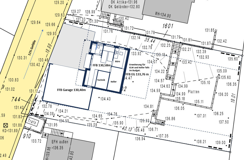

hanghaus202316.01.25 10:41
Wenn die Gemeinde mitspielt ist das mMn eine Option.
Blau markierter Gebäudekern mit Technik, Büro und Keller auf einem Baugrundriss.

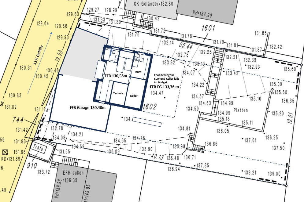

hanghaus202316.01.25 11:15
Ich habe das noch etwas nach Osten verschoben aber nur das UG.
Lageplan eines Baugrundstücks mit Gebäudeflächen, Maßen und Baukanten

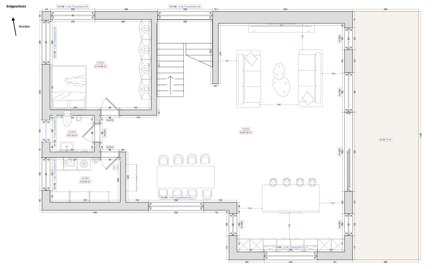

Skya202016.01.25 12:51
Dadurch muss das haus aber einiges weiter nach hinten verschoben werden und man verliert Garten oder? Also ich seh den Vorteil davon nicht ganz.

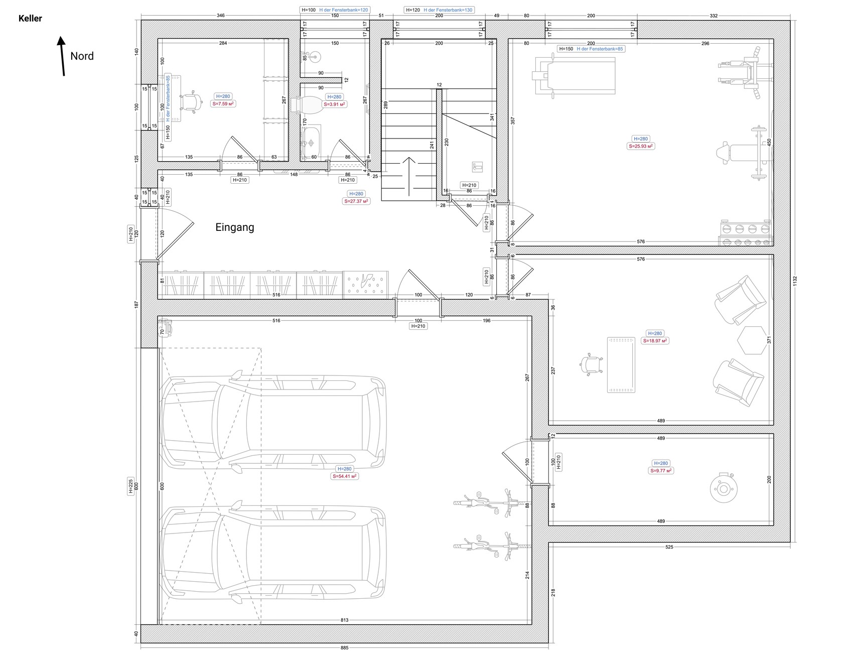

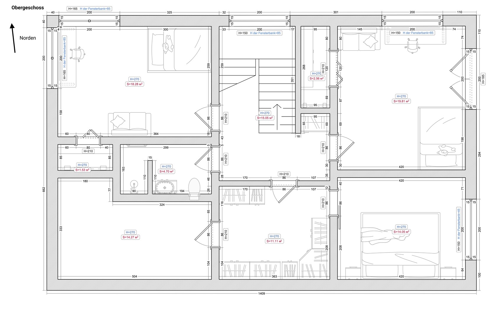

Skya202016.01.25 12:57
Ich habe jetzt hier mal einen neuen Grundriss auf die schnelle erstellt (daher bitte nicht so genau auf Fenster und Co gucken. Auch die Treppenmaße habe ich jetzt mal ins Blaue geraten(vermutlich etwas zu groß?)).
Dabei habe ich jetzt auf die Einliegerwohnung verzichtet, dadurch wird der Keller sehr viel weniger verwinkelt.
Insgesamt find ich es stimmiger. Was sagt ihr dazu?
Einzig beim Bad und Hauswirtschaftsraum im Obergeschoss habe ich noch keine Ahnung wie man das sinnvoll gestalten könnte. Gerne könnt ihr hier mal Vorschläge machen.
Grundriss Kellergeschoss: Garage mit zwei Autos, Eingangsbereich, Treppe, Wohnbereich mit Sofa.
Grundriss Erdgeschoss: Wohnzimmer, Küche, Essbereich, Bad, Schlafzimmer, Treppenhaus.
Grundriss des Obergeschosses: Schlafzimmer, Bad, Flur, Treppenhaus.
