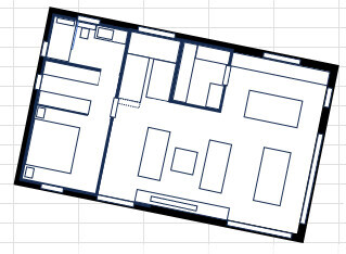

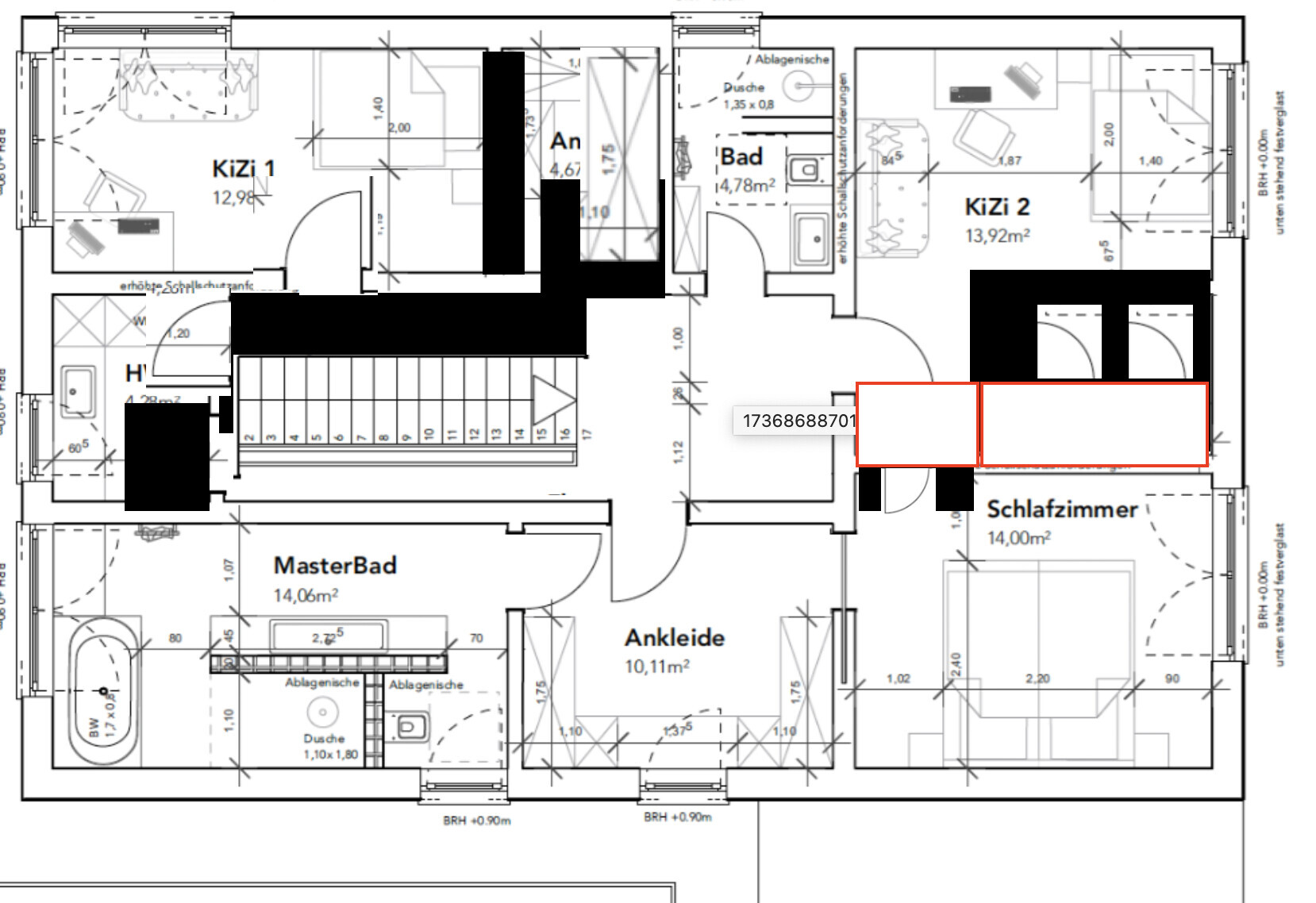

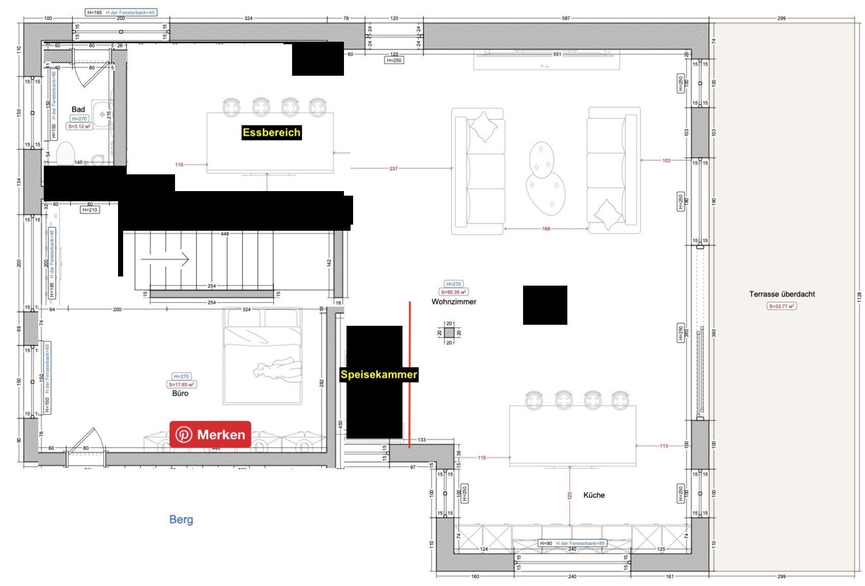

Was wäre denn, wenn die Treppe nach unten wandert? Im EG müsste man GB und "Speis" mit dem Gästezimmer tauschen und oben hätte man dann die Treppe an der unnützen Badwand. m
An sich ist die Idee nicht schlecht. So war es ursprünglich mal geplant, aber das wäre sehr schade um die schöne Aussicht des Zimmers und dann wär der Weg zur Speis noch länger.
Schorsch_baut
15.01.25 12:37
Ich dachte so. Ich habe kein Zeichenprogramm, daher so gemurkst. So wäre die Speisekammer auch an der Küche.
Ah okay ja gut für die Speisekammersituation wär das natürlich super. Muss ich nochmal drüber nachdenken.

Skya2020 schrieb:
Im Wohnzimmer hätte ich gerne noch ein Klavier hinter dem Sofa an der leeren Wand.
So etwas dachte ich mir schon. Ein Klavier passt da super hin.
Skya2020 schrieb:
Wir sitzen einfach super selten am Esstisch. Alle paar Monate gibts nen großen Spieleabend mit Freunden. Aber sonst wird der Tisch sehr stiefmütterlich genutzt. Perfekt find ich die Lösung mit der Sitzbank auch nicht, aber wenn er frei steht, ist es mir dort tatsächlich etwas zu Eng beim Treppenaufgang.
Wenn das so ist, ist der Ort wohl OK. Die Bank ist für mich nicht die Herausforderung - bei uns ist sie sogar besonders beliebt - Die Treppe und die Kopfseite einer Wand im rücken zu haben verhindert einfach Wohlgefühl.
Skya2020 schrieb:
Die Säule ist tatsächlich auch nur optional. Die Architektin meinte es könnte sein, dass man eine setzen muss und hatte diese dort "mit Bleistift" eingezeichnet. Aber ob und wo genau muss dann später ein Statiker sagen.
Es geht auch ohne. Das bedeutet aber höheren konstruktiven Materialeinsatz und kostet Geld. Bei uns wurden die Dachsparren um ein Mehrfaches dicker und höher weil ich mich gegen eine Mittelpfette zur Wehr setzte. Ich weiß ganz gut was in unserem Haus Extra-Geld gekostet hat und wo wir günstig unterwegs waren. Ansprüche an die Statik kostet.

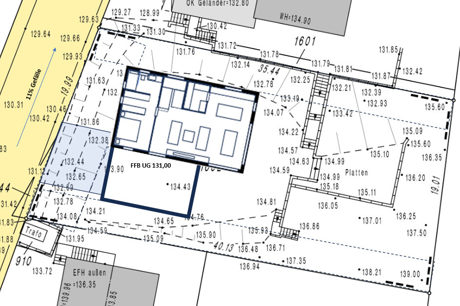

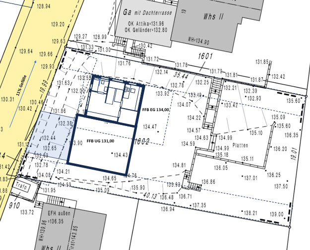

Ich habe mal etwas kleiner versucht. Haus 13*8m. Keller ohne Einliegerwohnung nur Büro, Bad, Garderobe und Technik.
Im OG 3 Kinderzimmer.
Die bestehende Ebene kann man ja gut nutzen.
