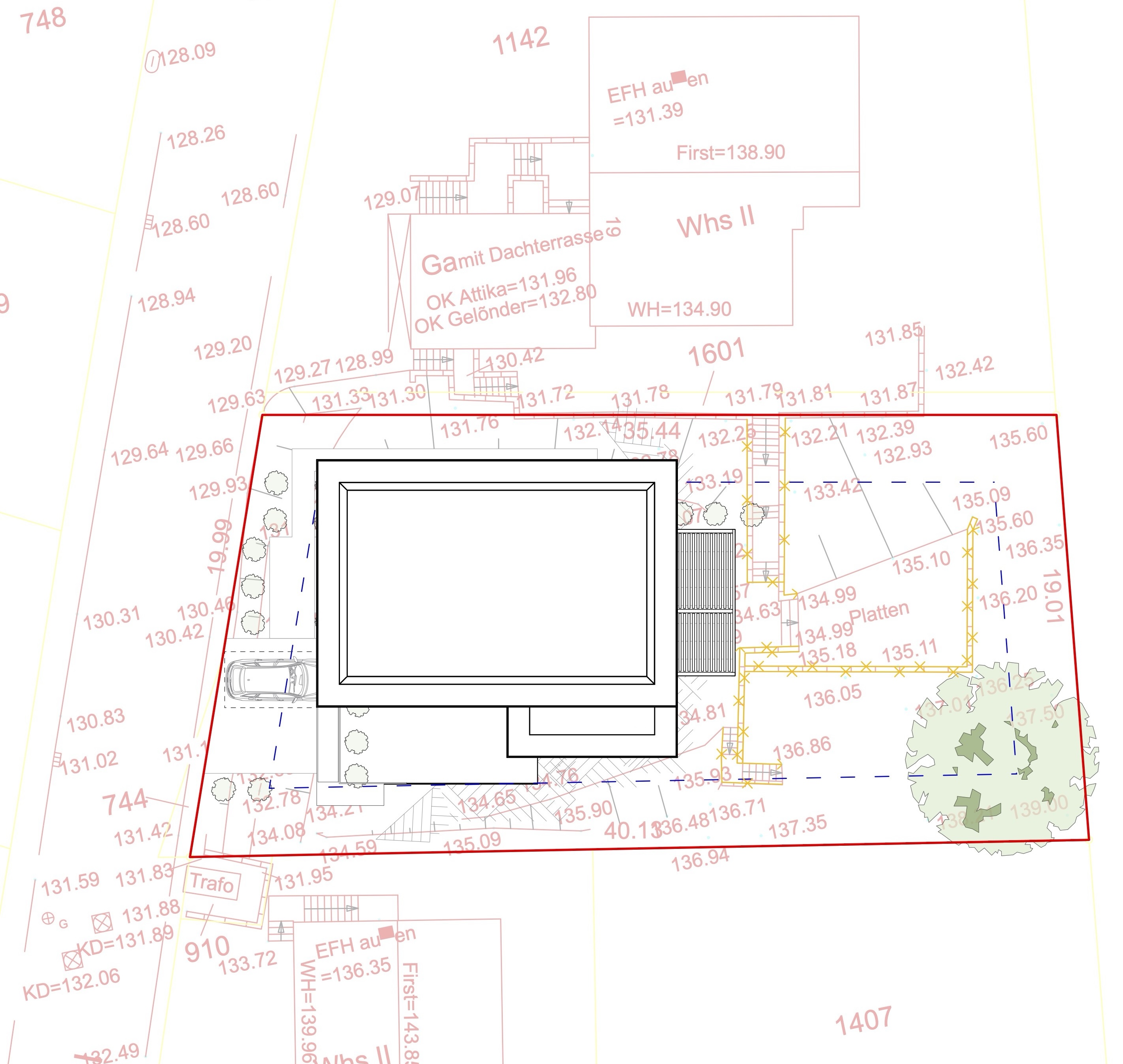

Die sind aus den vom TE zur Verfügung gestellten Geodaten so gut es geht ermittelt. Für lau und ohne Angabe der Adresse mache ich das nur für mich um zu verstehen wie das Grundstück ca. aussieht. Wenn der TE den Plan vom Vermesser nicht zeigt geht es halt auch nicht genau.
Den Plan vom Vermesser hatte ich damals noch nicht. Hier anbei mal die Skizze von der Architektin auf die aktuelle Geländevermessung gesetzt.
Lageplan eines Hauses mit Grundstücksgrenze, Parkplatz, Bäume und Treppenanlage.

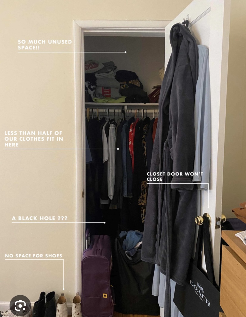

Die Kinderankleiden sind in dieser Form Blödsinn. Wir hatten so eine „Ankleide“ in einer unserer Wohnungen. War wohl mal eine Besenkammer oder Vorratskammer vor dem Umbau. Diese Kammern sind nur schwer zu nutzen, eng, dunkel und laden dazu ein, einfach alles hinter die Tür zu werfen. Alles über Griffhöhe ist nur mit Trittleiter zu erreichen, was in einer Kammer echt keinen Spaß macht. Ich würde eher 60 cm tiefe Wandschränke einplanen mit einem integrierten Schubladenelement.
Schorsch_baut
Am Ende siehts dann so aus. Nur schlimmer. Warum man so etwas möchte, erschließt sich mir nicht.
