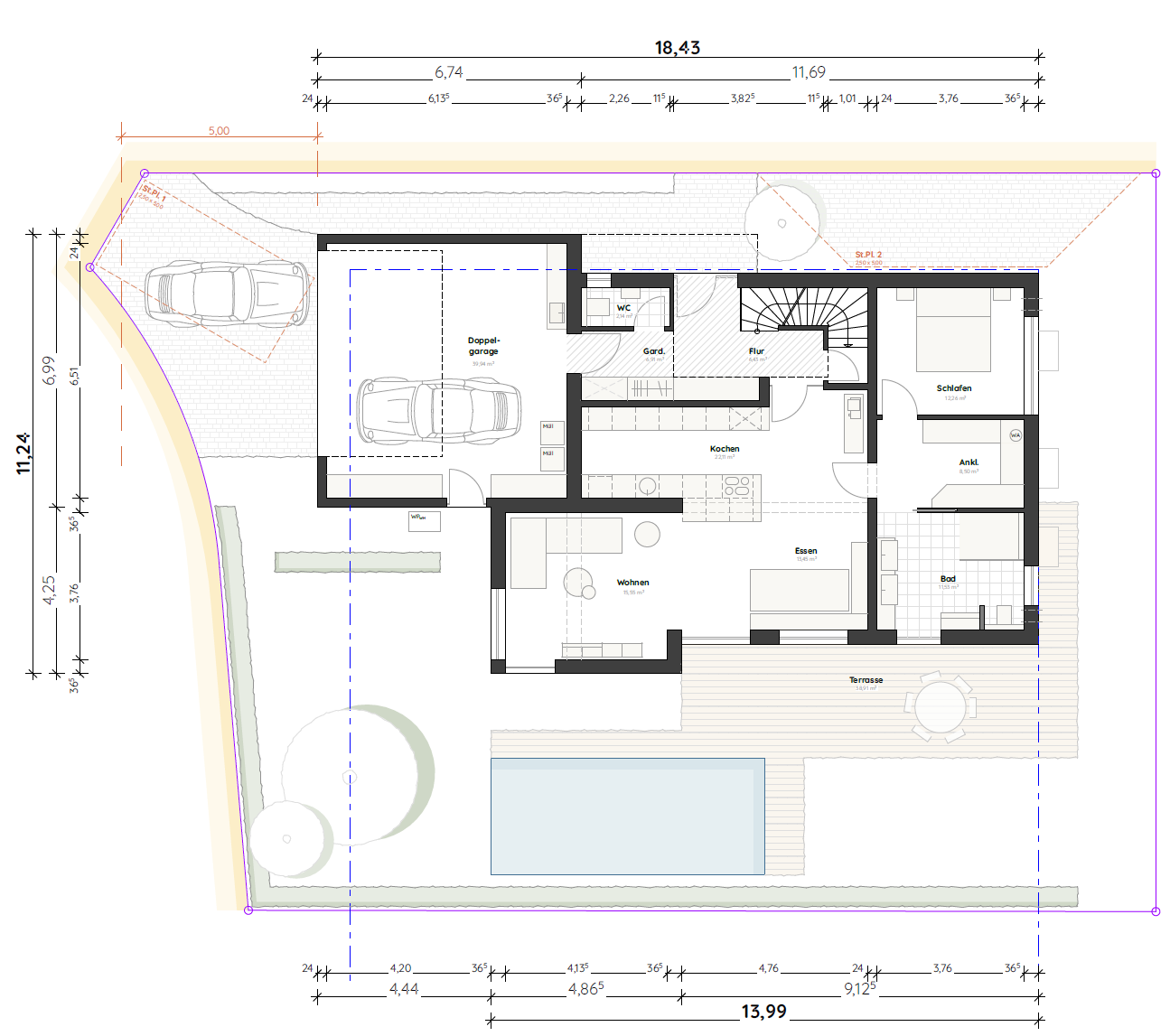

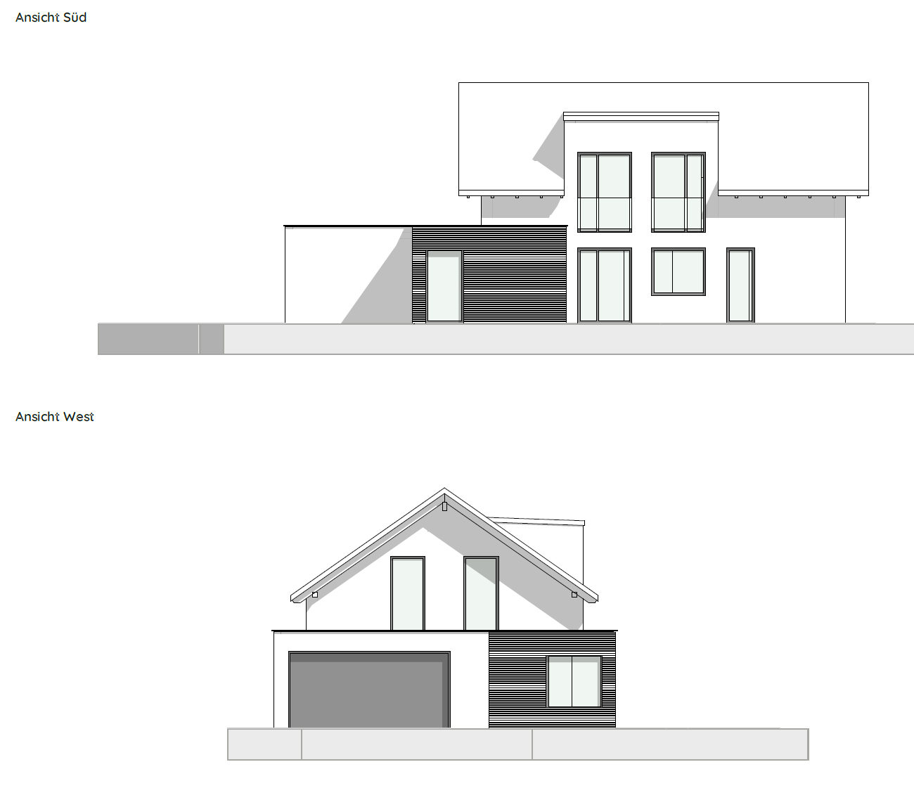

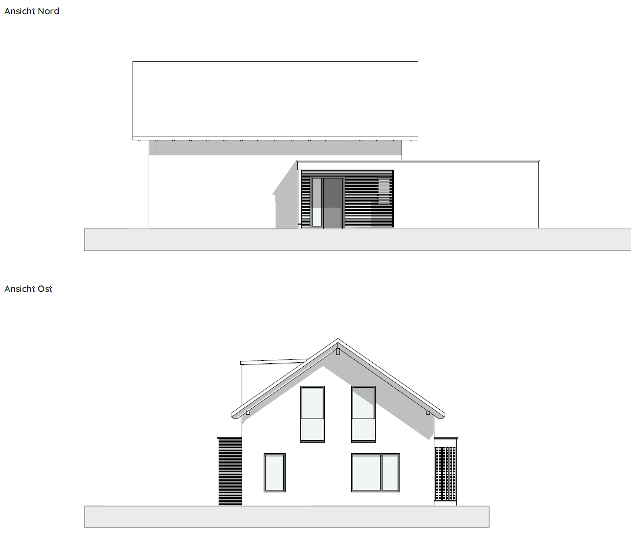

falls dieses Thema noch jemanden interessiert: nach vielen Planungsrunden sind wir nun gemeinsam mit unserem Architekten bei diesem Planungsentwurf gelandet, welcher uns ganz gut gefällt.
Nochmal zur Erinnerung falls jemand nach der Lage fragt: unser Bauplatz ist ziemlich genau eingenordet mit sehr leichtem Gefälle in Südrichtung.
Der Keller wird ein reines "Technikgeschoss" mit Wasch-, Vorrats- und Technikräumen.
Das DG mit Kniestock 1,40m wird sich in ein Büro, 2 potentielle Kinderzimmer und ein weiteres Bad aufteilen.
Gerade überlegen wir, ob wir im DG alle Fenster bodentief auslegen oder nur die der Süd-Gaube und an den Giebelseiten auf normale Fenster gehen.

Moin,
ihr habt ja lange mit dem Architekten über dem Entwurf gebrütet, also wird er euch wohl genau so gefallen, auch wenn ich vieles nicht so machen würde. Just my50 Cents:
  • Die Garage ist außerhalb des Baufensters? Bekommt ihr das genehmigt?​
  • Die versiegelte Fläche scheint mir extrem groß, habt ihr eine Grundflächenzahl von 0,7-0,8? Die werdet ihr brauchen....​
  • Wenn man schon das Elternschlafzimmer nach unten legt (ist für die Nutzung im Alter sehr gut) dann legt auch die Türenbreiten auf 0,9-1m aus, damit man da mit Rollator / Rollstuhl durchkommt.​
  • Bodentiefe Fenster mit Glasabsicherung außen sehen zwar auf den ersten Blick nett aus, sind aber imho die Kombination aller nur möglichen Nachteile. Eine zusätzliche Fensterfläche zum reinigen, Reinigen nur mit Lebensgefahr möglich, bringt beim Lüften auch nicht mehr Frischluft als ein normales Fenster und die Stellflächen im Raum werden eingeschränkt.​

Leider sieht mam keine Maße. Sind das tatsächlich 15qm für WZ und ebenso Esszimmer, dagegen 22qm für Küche oder sehe ich das falsch? Falls das so ist sehe ich den (Vor-)Platz auf der anderen Seite beim Eingang zum Schlafzimmer als unnötig groß.
Das Bad ist dagegen sehr groß und dennoch klemmt es zwischen Waschbecken und Tür bzw. muss deswegen offenbar eine unnötig teure und weniger komfortable Schiebetür ins Bad, was mir nicht gefallen würde.
Da würde ich mir den Pool liebe wegdenken und dem Allraum etwas mehr Raum schenken so wie es der Bereich um die Küche schon hat, ohne dies unbedingt zu brauchen.
Grundsätzlich kann ich mir das sehr schick vorstellen, wenn spärlich und schlicht möbliert aber zum großzügigen Küchen-/Übergangsvereich gesellen sich dann eher kleines Wohn- und Esszimmer. Man hat das Gefühl, dass da irgendwo die Luft ausgegangen ist, was sich auch noch in Schiebetür, nach außen öffnende Schlafzimmer-Tür, engem Badzugang und die von @andimann zurecht benannten Türgrößen widerspiegelt.
Wie kommt man eigentlich auf die 18qm Maße der Terrasse?
Wenn Du konstruktiv-kritisches Feedback wünschst solltest Du Maße nachliefern, auch die der -echten- Möbel.
