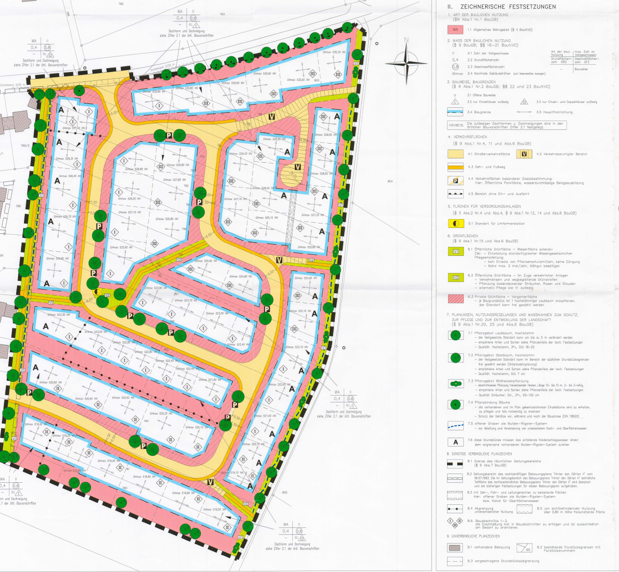

@ypg danke für den Input!
ja, Doppelgarage ist Pflicht für uns.
Anbei der Bebauungsplan - Lage unseres Grundstücks sowie weitere Infos waren ja in Beitrag #7.
Bebauungsplan mit farbigen Straßen, Gebäudeflächen und Grünflächen.
grundsätzlich vielen Dank für das Feedback.
Es freut mich, wenn es noch rechtzeitig wirken kann.

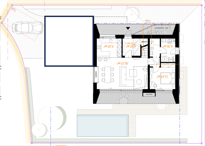

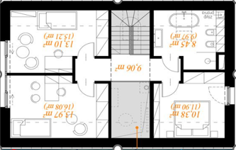

Hier mal eine Variante aus dem Netz. Sitzecke anstelle Sitzfenster. Technikraum wird Ankleide. DG hat 1,4 m Kniestock. Sogar mit Luftraum über dem Wohnzimmer.
Grundriss eines Hauses mit Wohnzimmer, Küche, Schlafzimmern, Terrasse, Pool und Parkplatz
DG
2D-Grundriss eines Hauses mit Treppen, Eingangsbereich und Zimmern
