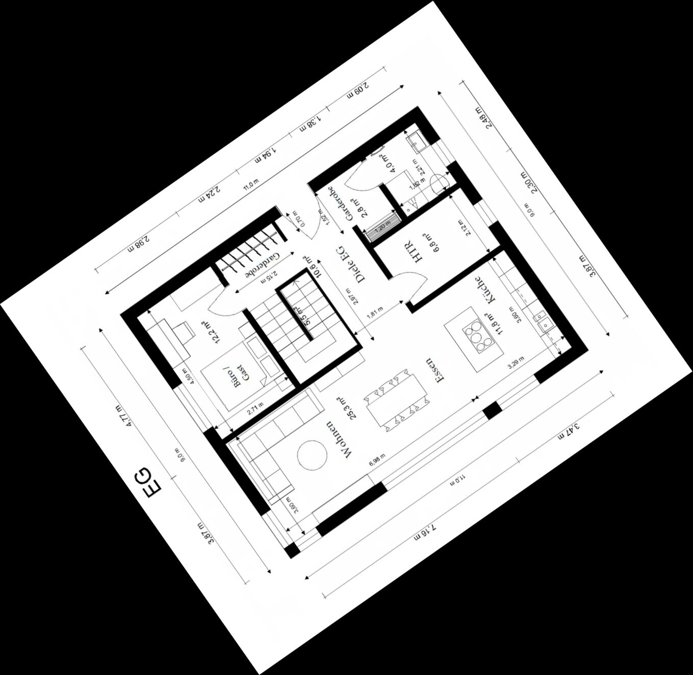

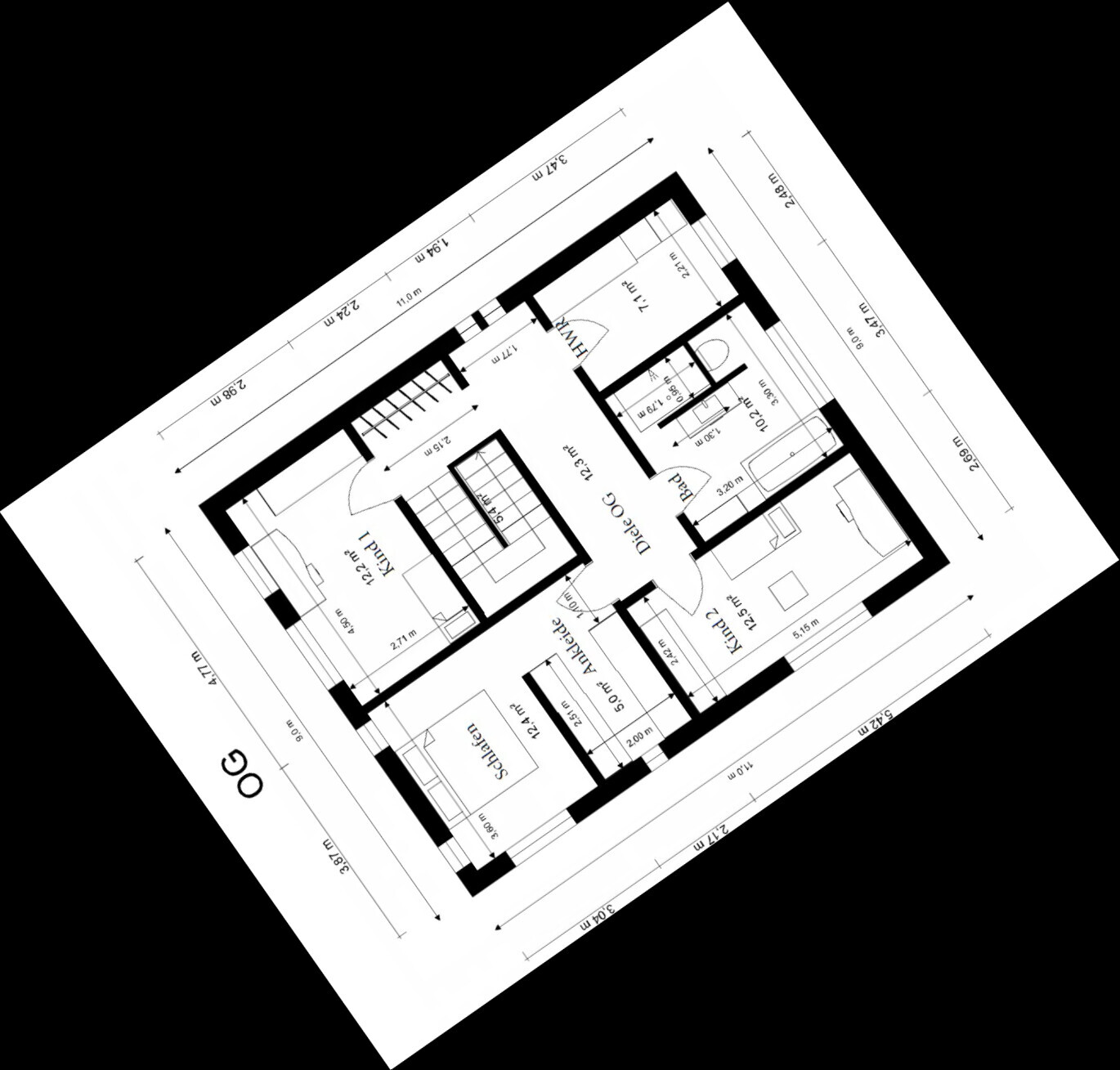

kbt09 schrieb:
Kind 2 und Wohnen ist sehr schlauchig.
Von welcher Geschosshöhe bzw. lichten Raumhöhe gehst du denn aus?
Und welches Stufenmaß hatte die von dir übertragene Treppe?

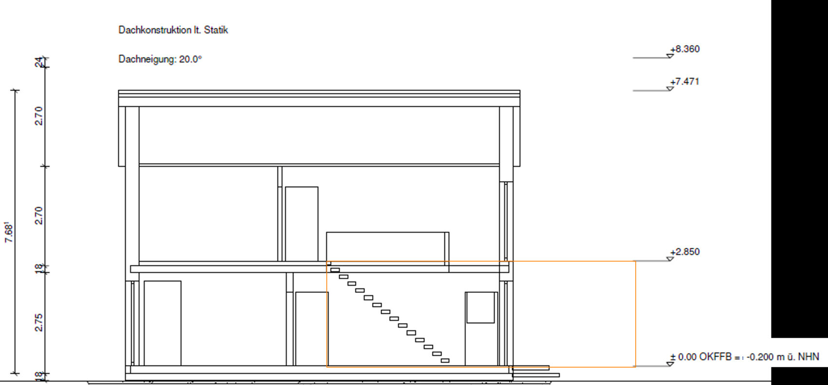

Geschosshöhe ist unverändert gem. des Querschnitts den ich mal geteilt hatte. RBM 2,70m und lichte Raumhöhe dann ca. 2,50m. Die verwendete Treppe hat 6+1+6 Stufen und 1,93x2,70m.
Was sind optimale Maße für eine Podesttreppe bei der Raumhöhe?
kbt09 schrieb:
Ich glaube nicht, dass alles Originalmaße sind.
Betten z. B., wenn die Matratze 100x200 ist, dann sollte man für die Zeichnung 10 cm mehr einplanen, als mind. 110x210 besser 220, da Bettgestell und etwas Abstand zur Wand. Dann relativiert sich z. B. auch das Elternschlafzimmer, denn die links angezeigten 304 cm täuschen, es sind nur 271 cm (siehe Bad) Raumtiefe, wird also ein etwas enger Durchgang am Bettfuß. Evtl. soll da ja auch noch ein TV an die Wand.
Wie gesagt die Maße kommen aus dem Planungsprogramm, das ich verwendet habe. Daher sollten die schon ungefähr passen. Das Bett oben hat z.B. 180x206,5cm.
kbt09 schrieb:
Generell von der Lage sollte Gastbereich und Hauswirtschaftsraum/WC etc. gespiegelt werden, damit Hauswirtschaftsraum etc. mehr im Norden zur Einfahrt hin liegen.
Das haus ist jetzt bei dem Entwurf quasi um 90 Grad gedreht, sodass HTR und WC zur Straße und Eingang nach Nord.
Wir versuchen uns nochmal Gedanken zu den Schlauchzimmern zu machen.
Gibt es aus Eurer Sicht denn auch Dinge, die gut passen bei dem neuen Entwurf?
01.06.24 12:44
LeFy2023 schrieb:
Wohn-/Esszinmer, Küche und Kinderzimmer oder Grundstück alle?
Der Allraum natürlich, 3,60 ist zu wenig für eine Küche mit nur einer Zeile. Da ist kaum Platz zum arbeiten, also zubereiten. Raumgefühl auf die Länge in anständiger Wortwahl nicht schön. Möblierbar, aber wenn der esstisch in Benutzung ist, kommt man am Schrank nicht vorbei.
Kinderzimmer von 2,41 ist dann inkl Putz 2,38. kann man für ein Büro tolerieren, aber doch nicht als Aufenthaltsraum, wo ein Kind alles macht?!
Ich halte auch die 2,71 RBM für das Gästezimmer, wie es möbliert sein soll, für grenzwertig. Da kommt man nicht mehr ums Bett oder ausgezogene Couch rum. 2,80 ist für mir äußerste Grenze, anzupeilen wäre 3,10, und dann x 4,10.
Schorsch_baut
01.06.24 13:04
Ich find den zweiten Eigenentwurf auch grauslig.
Hallencharakter im Wohnzimmer = extrem ungemütlich und schlecht zu möblieren
Wenig Platz in der Küche zum arbeiten und kaum Stauraum
Viel Platzverschwendung für Flure - z.B. vor dem Gäste-WC, vor der Treppe und Gästezimmer
2 Garderoben sind unpraktisch
OG viel Flurfläche
Kind 2 schlecht geschnitten
Treppenhaus dunkel
Warum schaut Ihr nicht nach Fertighausgrundrissen? Eure Anforderungen sind nun wirklich nicht ungewöhnlich.

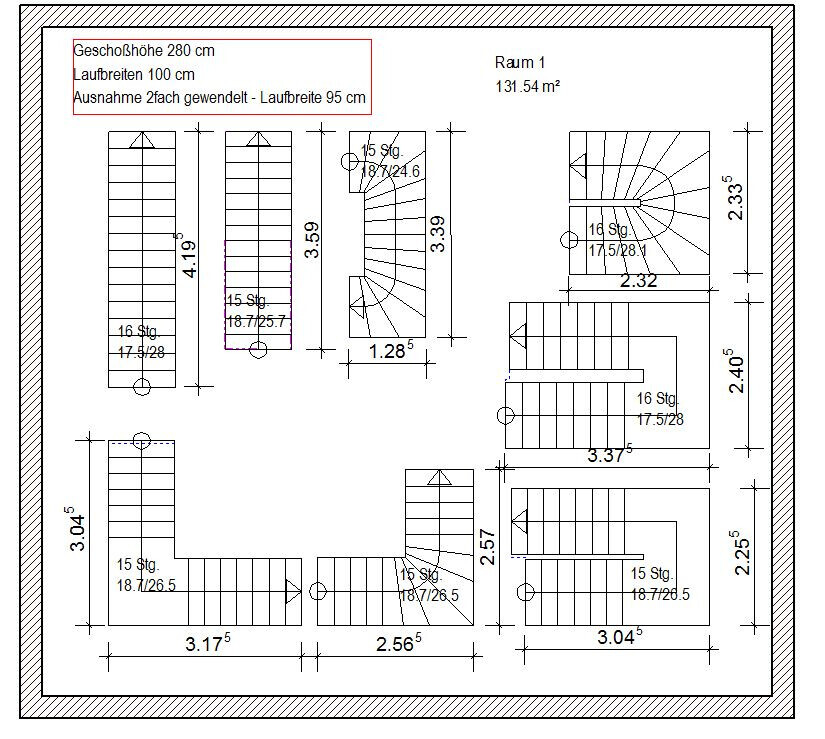

Zur Treppe .. für die Festlegung ist die Geschosshöhe entscheidend, nicht die lichte Raumhöhe auch nicht die ohne Fertigboden. Wären also 285 cm
Querschnitt eines Hauses mit Dachkonstruktion, Maßangaben und Dachneigung 20°.
Für die Treppen haben wir im angepinnten Thread ein paar typische Beispiele angelegt:
https://www.hausbau-forum.de/threads/grundriss-planung-unbedingt-vor-beitrag-erstellung-lesen.11714/
Grundriss eines Treppenhauses mit mehreren Treppenläufen, Maßangaben, Raum 1 131.54 m2
Definitiv passt
nicht.

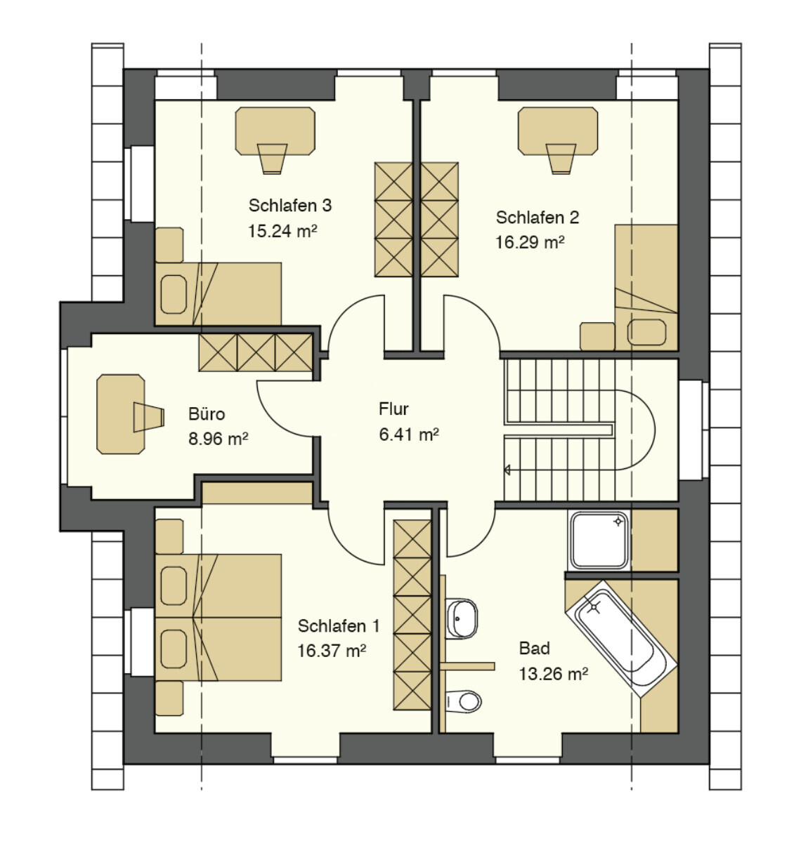

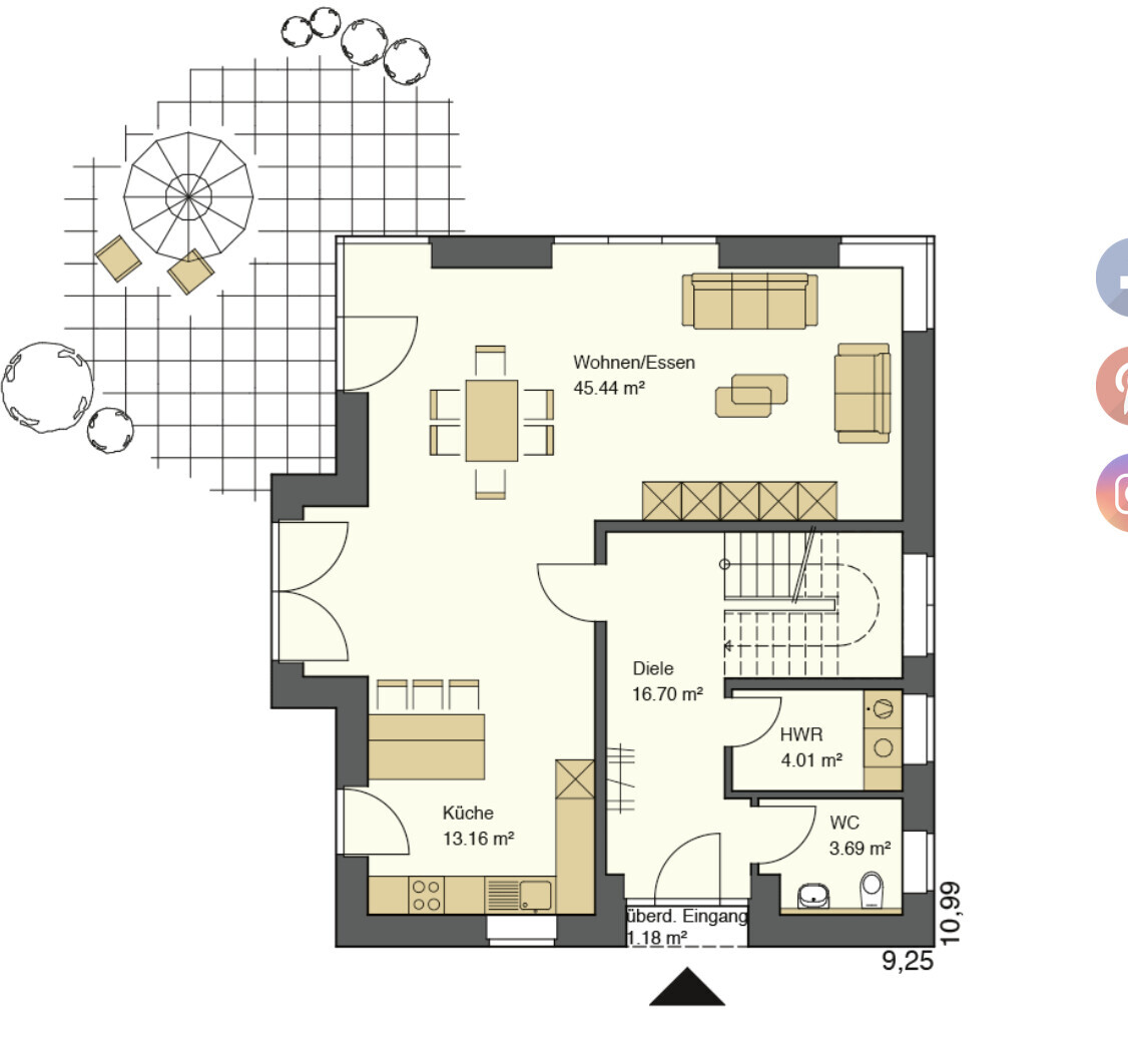

Da spucken die Suchmaschinen zig gute Entwürfe aus.
Ich würde eher in diese Richtung denken. Man könnte die Küche nach vorne ziehen und unten links dann ein kleines Gästezimmer einrichten, wenn man so etwas zwingend braucht.
Offener Grundriss: Wohnen/Essen, Küche, Diele, HWR, WC und Terrasse mit Sitzgelegenheiten.
Grundriss eines Obergeschosses mit Flur, drei Schlafzimmern, Büro, Bad und Treppe.
13 Stufen sind mind. 2 zu wenig.
Keine Ahnung, was Du für ein Programm nutzt, aber individuell zum Haus passend sollten Treppen modifizierbar sein. Ich kann mir nicht vorstellen, dass Dein Programm es errechnet, ohne Dir nahe treten zu wollen.
