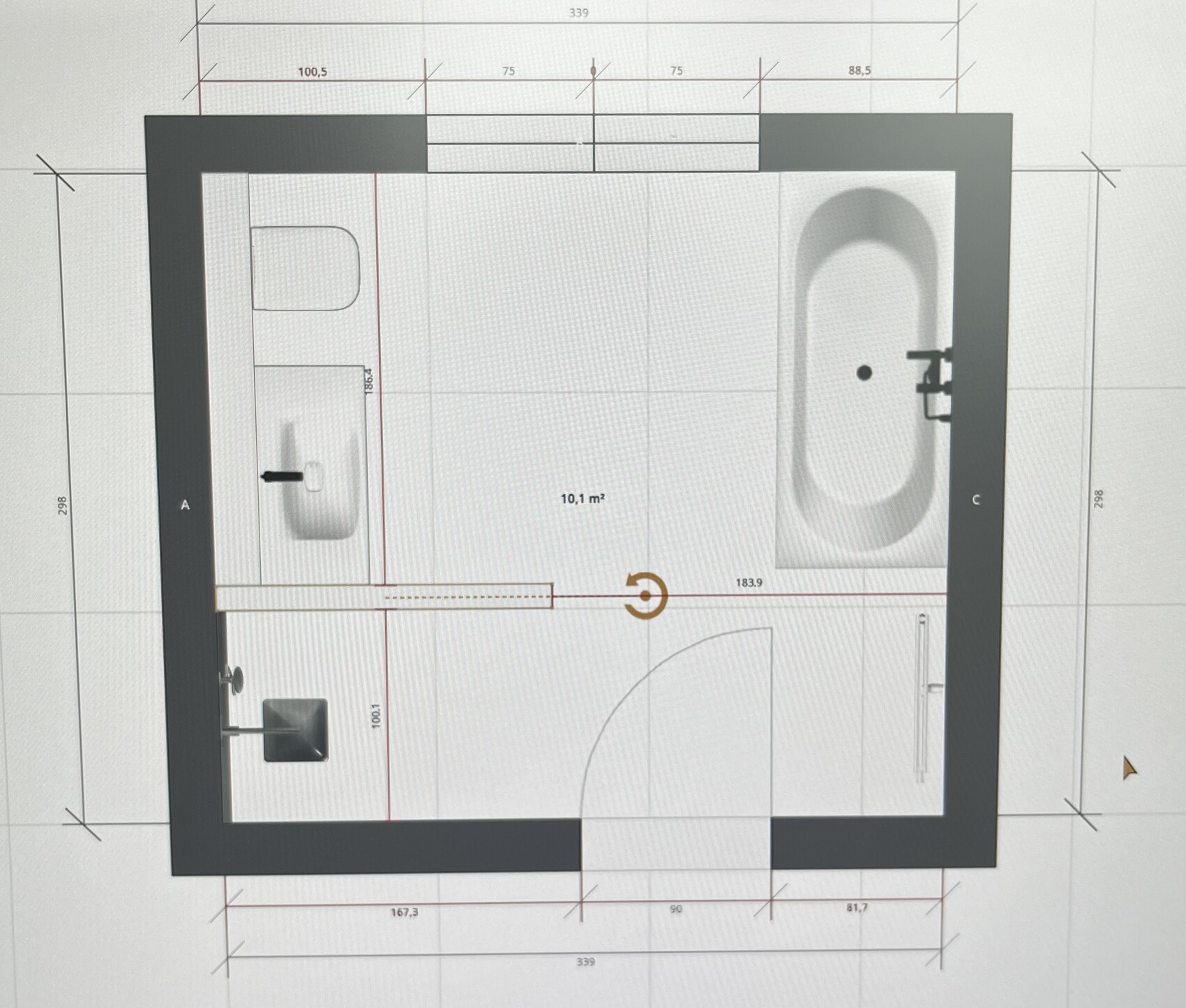

Was haltet ihr von der Idee für das Bad oben? Die Wand der Dusche ist dort mit 1,5m eingezeichnet. Wahrscheinlich an der Tür nicht so geschickt, aber wir hätten gerne eine offene Dusche ohne Tür. Die Badewanne ist dort in der
Grundriss eines Badezimmers: Badewanne rechts, Waschbecken links, Tür unten.
Außerdem haben wir nochmal über das Gäste-WC nachgedacht, da eure Anmerkungen hinsichtlich der Anordnung und damit auch der Größe schon richtig sind. Wäre es denn grundsätzlich denkbar, den Eingang zum Büro unter der Treppe zu haben (bei zurückgedrehter Treppe)? Passt sowas von der Höhe? Dann könnte man das Gäste-WC nach vorne ziehen und Platz schaffen.
17.06.24 20:58
Du hast da hinter der Tür auch wieder so einen Leerraum und WC/Waschtisch sind wirklich eng beieinander bzw. es ist halt nur ein recht schmaler Waschtisch möglich.
Da finde ich Yvonnes @ypg Ansätze aus Beitrag 111 besser.
