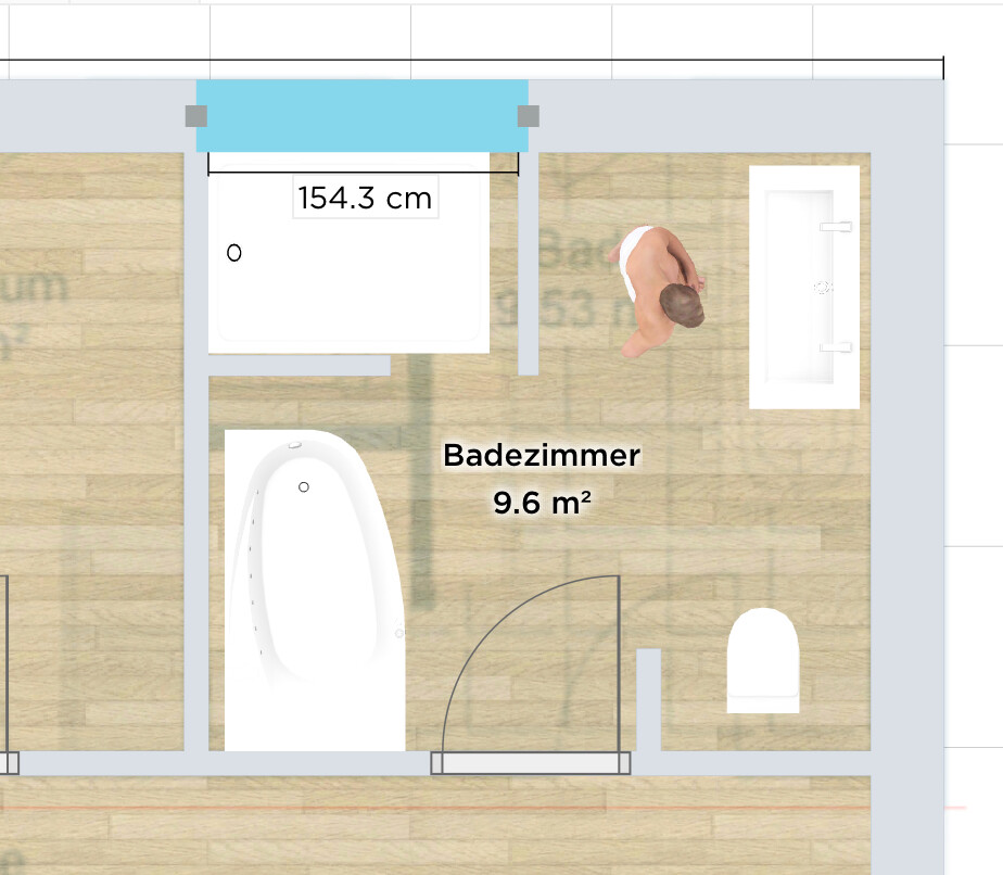

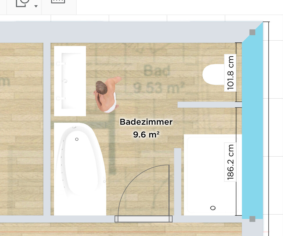

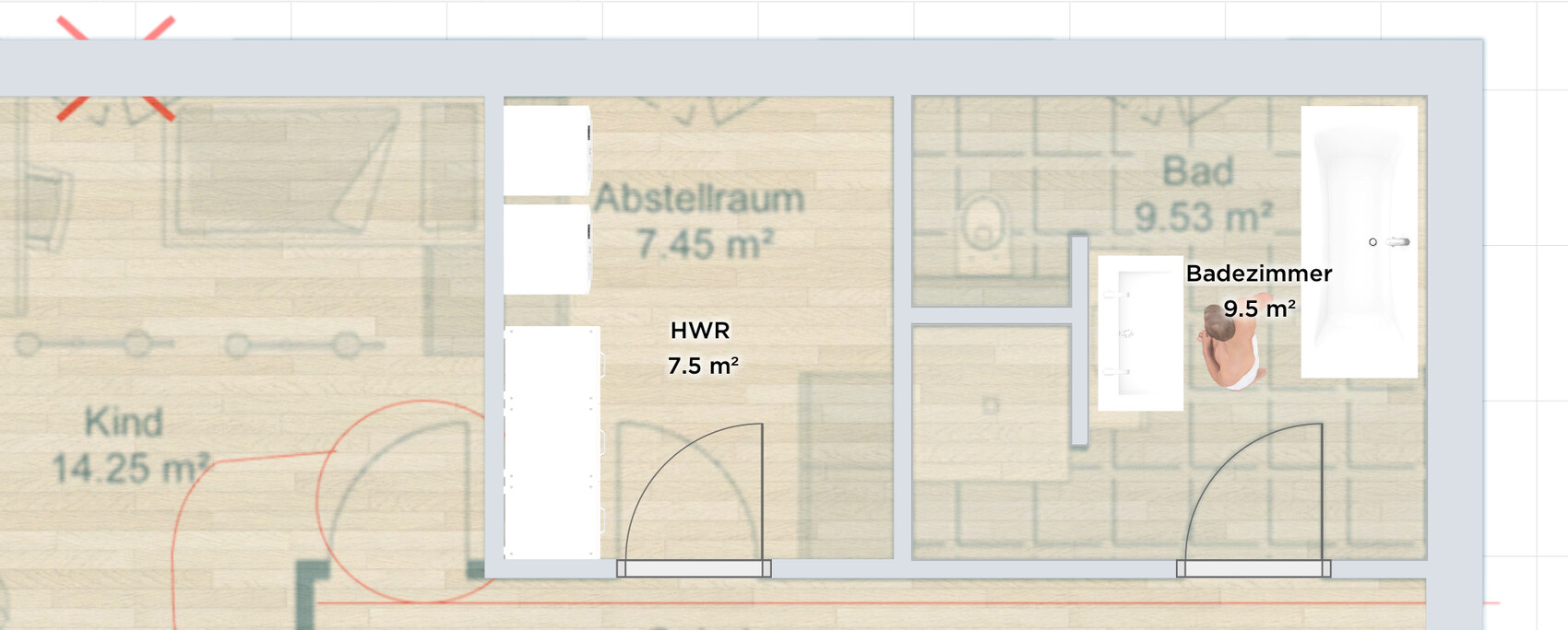

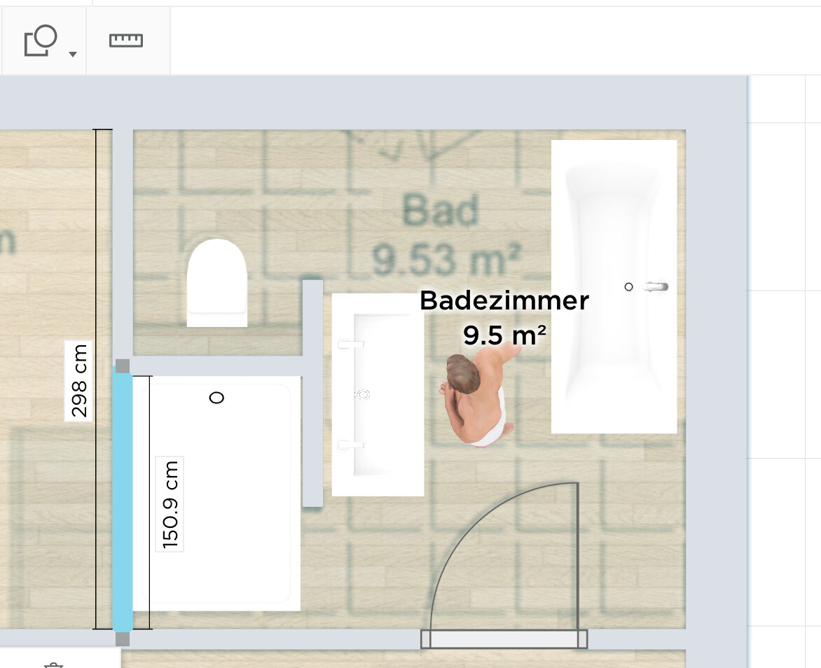

Kann es sein, dass Du den Planer nicht planen lässt, sondern dass Du ihm alles vorgibst?LeFy2023 schrieb:
Er hatte nur die Info,Ich meinte nicht die Fenster! Ich meine die ganze Planung! Er korrigiert Deine Fehler, und dadurch wird vieles „unrund“ , siehe Waschtisch im kleinen Dusch-WC. Wer kommt denn dort auf die Idee, den Raum zusätzlich mit einer Wand zu teilen?LeFy202315.06.24 23:01
Ich meinte nicht die Fenster! Ich meine die ganze Planung! Er korrigiert Deine Fehler, und dadurch wird vieles „unrund“ , siehe Waschtisch im kleinen Dusch-WC. Wer kommt denn dort auf die Idee, den Raum zusätzlich mit einer Wand zu teilen?Anforderung an den Planer sollte es sein, wenn Fehler in Skizzen oder Anforderungen vorhanden sind, diese so zu korrigieren/ zu verbessern/ zu verwerfen, dass es eine runde Geschichte gibt. Wir schicken ihm doch keine maßstabsgerechten Zeichnungen, die er abpausen soll. Wenn er alles zu 100% perfekt machen würde, bräuchten wir diesen Thread hier nicht. Aber du hast doch selbst seinen ersten Entwurf komplett auseinander genommen. Er macht wohl auch „Fehler“ oder ist an der einen oder anderen Stelle ungenau.
Hilfreich wäre es die aus deiner Sicht vielen unrunden Stellen zu wissen, damit wir ihm angepasste Anforderungen senden können, falls sie uns passen. Ich habe bislang mitgenommen: Treppe gedreht, damit Schrank in der Ankleide und Abstände Waschtisch im Gäste-Bad. Was noch?
ypg16.06.24 00:02
LeFy2023 schrieb:
Hilfreich wäre es die aus deiner Sicht vielen unrunden Stellen zu wissen,Aber das wiederholen wir hier doch ständig. Sie sind sicherlich alle über die Seiten benannt und erklärt.LeFy2023 schrieb:
Er macht wohl auch „Fehler“ oder ist an der einen oder anderen Stelle ungenauEr darf auch Fehler machen. Und er darf auch keine Fehler machen, ihr aber kritisieren und Einwänden, und er macht es anders.LeFy2023 schrieb:
damit wir ihm angepasste Anforderungen senden können,Aber das ist doch genau der falsche Weg, wodurch sich Fehler einschleichen. Der Planer denkt sich doch etwas. Du gibst ihm Anweisungen, nicht in Worte, sondern Fakt über Zeichnung, er verbessert und heraus kommt ein kleines Dusch-WC mit Wand! , wodurch der Raum fast unbrauchbar wird. Miss Piggy passt durch, aber nicht die älteren Herrschaften. Das Waschbecken korrigiert er zum Handwaschbecken, weil der Raum mit Wand nicht mehr hergibt. Er würde wahrscheinlich schlicht eine Dusche in die Ecke planen, damit das Bad funktioniert, aber der Bauherr zitiert ihm eine begehbare mit Wand, die nochmals inkl. Fliesen ca. 17cm breit sein wird. Die Dusche wird maximal fertig 70cm in der Breite haben. Trotz Handwaschbecken. Es ist DEINE Aufgabe, mal die Maße zu überprüfen, ob es tauglich ist, wenn DU dem Planer Vorgaben machst. Du sagst dem Planer, dass er sein Hirnschmalz in den Urlaub schicken kann und denkst, er ist jetzt Künstler und könne alles in kompakt machen, weil Du es ihm so vorgibst.Hier mal Probleme durch die gedrehte Treppe und das Bad mit 55er Waschtischtiefe und 75er Wanne. Die wenigen cm zwischen Wand und Objekt (Lücken in Zeichnung) sind dem Putz und den Fliesen geschuldet. Und der Waschtisch ist hier ohne Vorwand, die ja normal noch 15cm Tiefe hätte.
Hier noch mal Beispiele, wie man ein Bad einrichtet, damit man sich mit mehr als einer Person dort bewegen kann. Dient nur als Vergleich zu Deiner T-Bad-Lösung, und das es nicht das Gelbe vom Ei ist, ein Familien-Bad durchschnittlicher Größe damit auszustatten.
