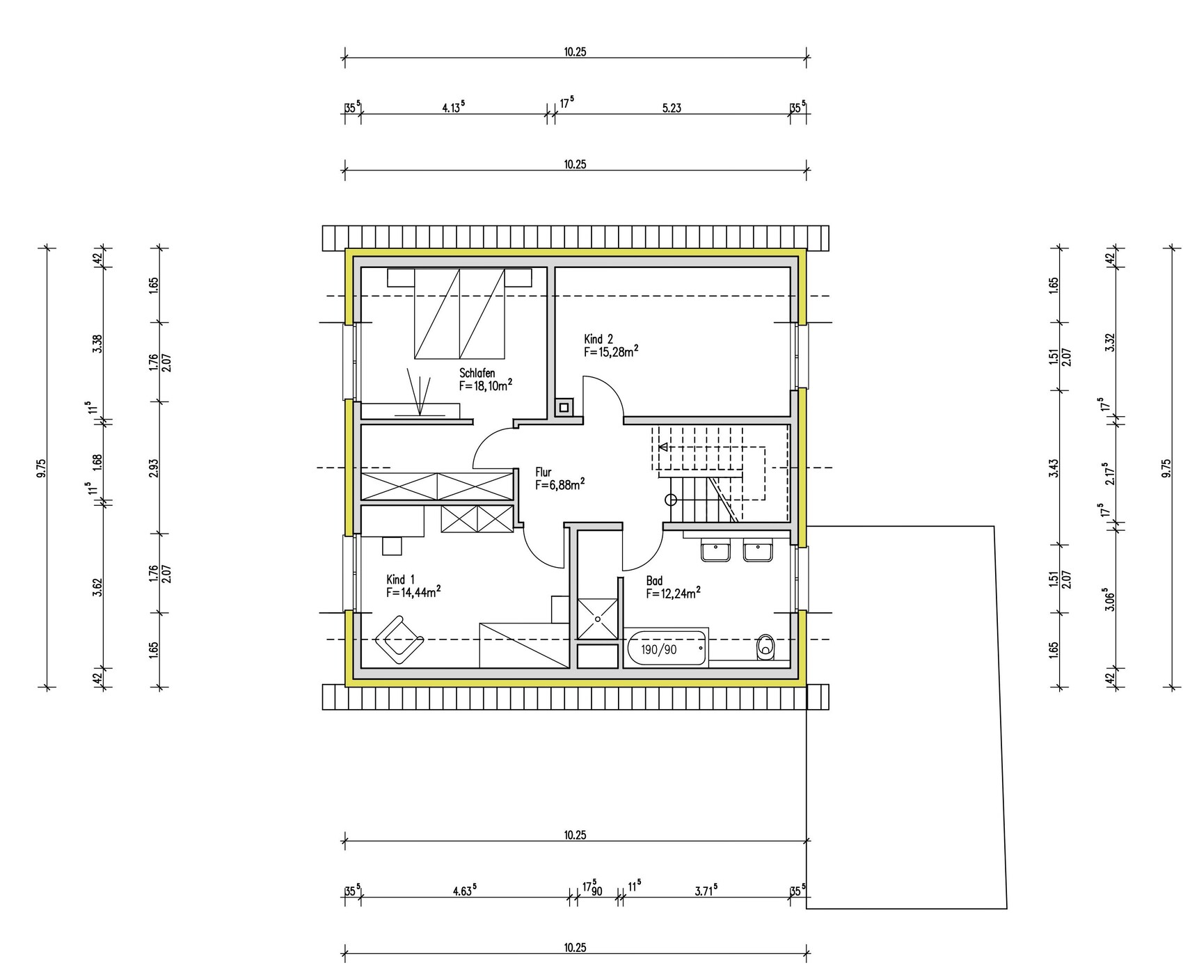

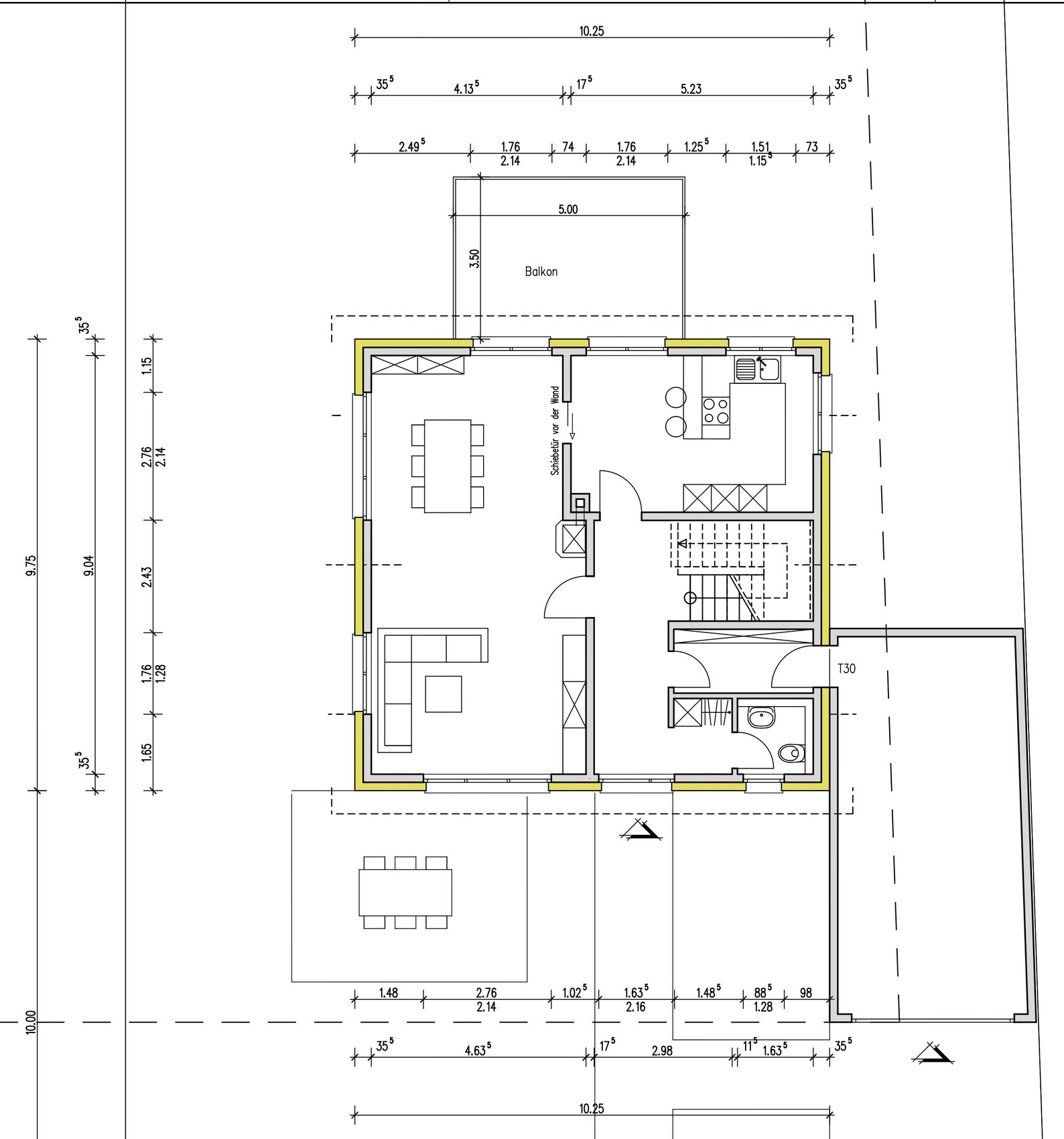

In der Küche würde ich die Speis lieber weglassen. Dafür aber überlegen wo z. B. ein Staubsauger und das Putzzeug im EG unterkommt. Vielleicht in einem schrank in der Garderobe?
Das EG gefällt mir ansonsten aber sehr gut. Gut, die Dusche mit dem Bad ist arg klein, aber das wolltet ihr ja vermutlich ohne Dusche machen.
Ob die Kinderzimmer im Norden vom Licht so glücklich werden? Ihr kennt euer Grundstück, wie ist es mit dem Lichtverhältnissen. Kann man da noch Hausaufgaben machen oder ist es ggfs .im Winter schon sehr dunkel mit dem Fenster auf der einen Seite ?
Das OG ist auch soweit ganz schön, klare Linien und gute Raumaufteilung.
Allerdings bin ich mir nicht sicher ob euch die Ankleide tatsächlich soviel Stauraum bringt? Sieht recht klein aus und die drei Schränke und dann die Schräge? Ich würde mir das vielleicht nochmal möblieren und überlegen ob ihr da alles unterbekommt.
Außerdem find ich die Dusche im Bad auch nicht so gut platziert, aber durch das Fenster geht auch kaum etwas anderes. Ist das Fenster Bodentief im Bad?

Wir sind ein bisschen verunsichert wg. der Aufteilung der Räume im EG. Momentan planen wir das Whz. nach vorne zur Straße Richtung SüdWest. Den schönen weitläufigen Blick gibt Richtung NO da wo der Balkon geplant ist. Daher die Frage Küche mit Whz. wie momentan gezeichnet tauschen oder so lassen damit das Whz immer schön Licht von Süden bekommt ?!
Watcher7804.09.15 09:23

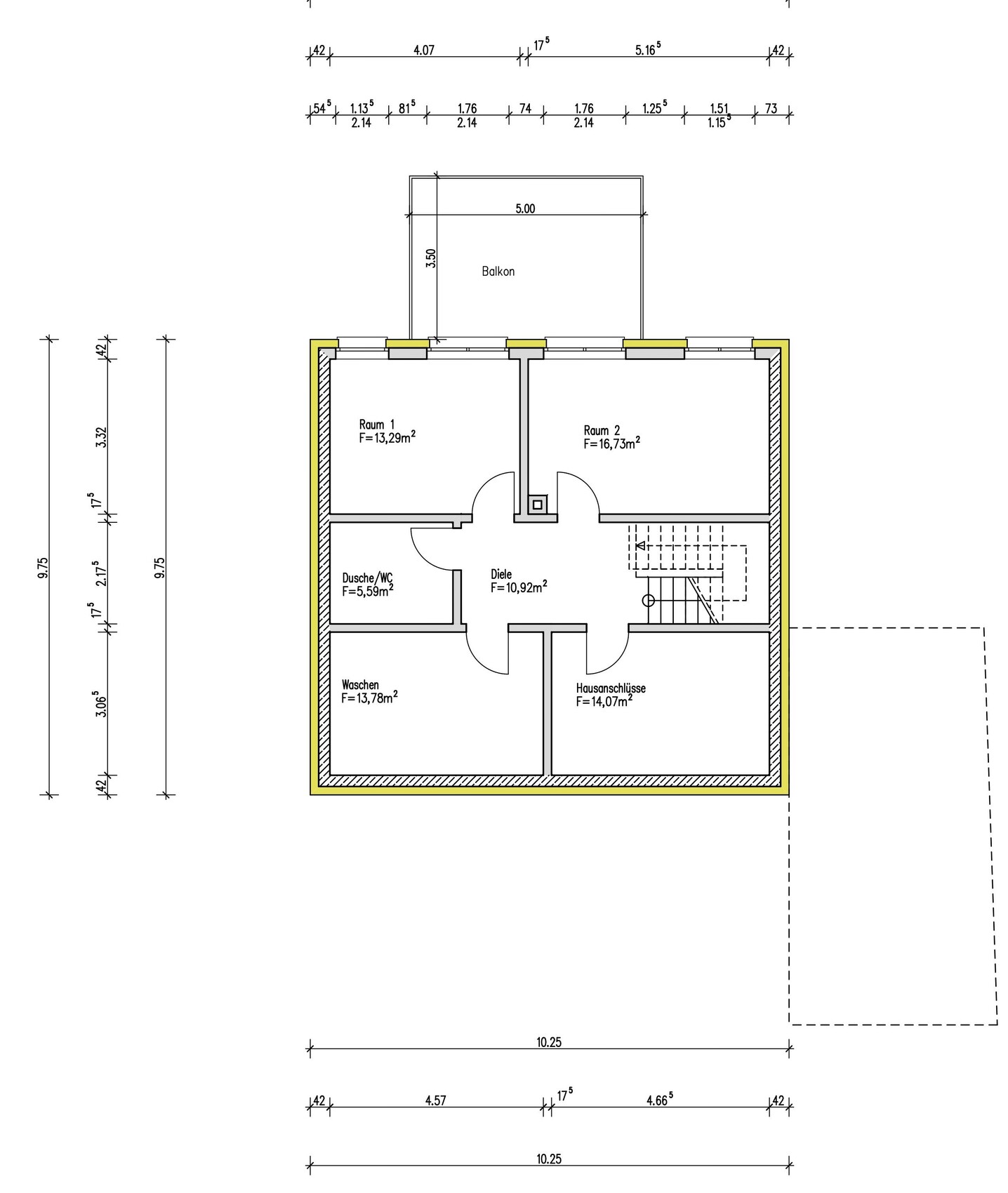

Moin zusammen, wir haben den Grundriss nochmal ein wenig verändert. Jetzt haben wir das Haus quer zur Straße gestellt, weil wir so eine schönere Ansicht für den Balkon im Garten erreichen können. Balkon auf Stelzen an Giebelseite sieht irgendwie komisch aus.
Neu im Grundriss ist eine Podesttreppe. EG gefällt ganz gut nur der Durchgangstür zur Garage passt irgendwie nicht, dadurch ist in dem Raum zu wenig Platz. Raum dient für Staubsauger, Putzzeug etc.
Das OG gefällt noch nicht wirklich, finde die Zimmer nun ein wenig schlauchig oder bilde ich mir das nur ein ? Schlafzimmer und Ankleide auch nicht optimal. Evtl. würde ich Bad mit Kind 2 tauschen.
Nachteil an dem Grundriss wäre das die Kinderz immer Fenster nach OS und NW haben, evtl. könnte man in den Kinderzimmern noch jeweils ein Dachflächenfenster Richtung SW machen ?

Bauexperte04.09.15 09:59
Watcher78 schrieb:
Jetzt haben wir das Haus quer zur Straße gestellt ...
Darfst Du die Firstrichtung überhaupt ändern, bzw. ist sie nicht durch den Bebauungsplan vorgegeben?
