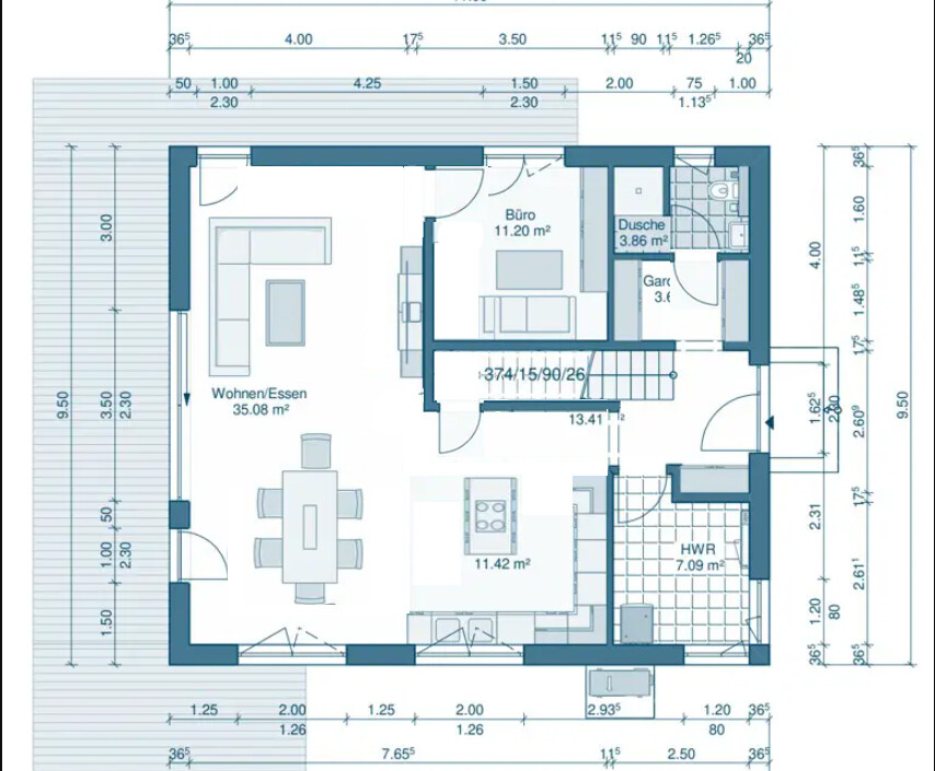

kbt09 schrieb:
Die Schränke in der Ankleide haben mit Tür keine 60 cm Tiefe.
Ja, so ist es. Es sind Schränke mit 50er Tiefe eingezeichnet.
Schorsch_baut
05.06.24 20:41
Ich würde eine große Kochinsel planen und den Esstisch drehen.

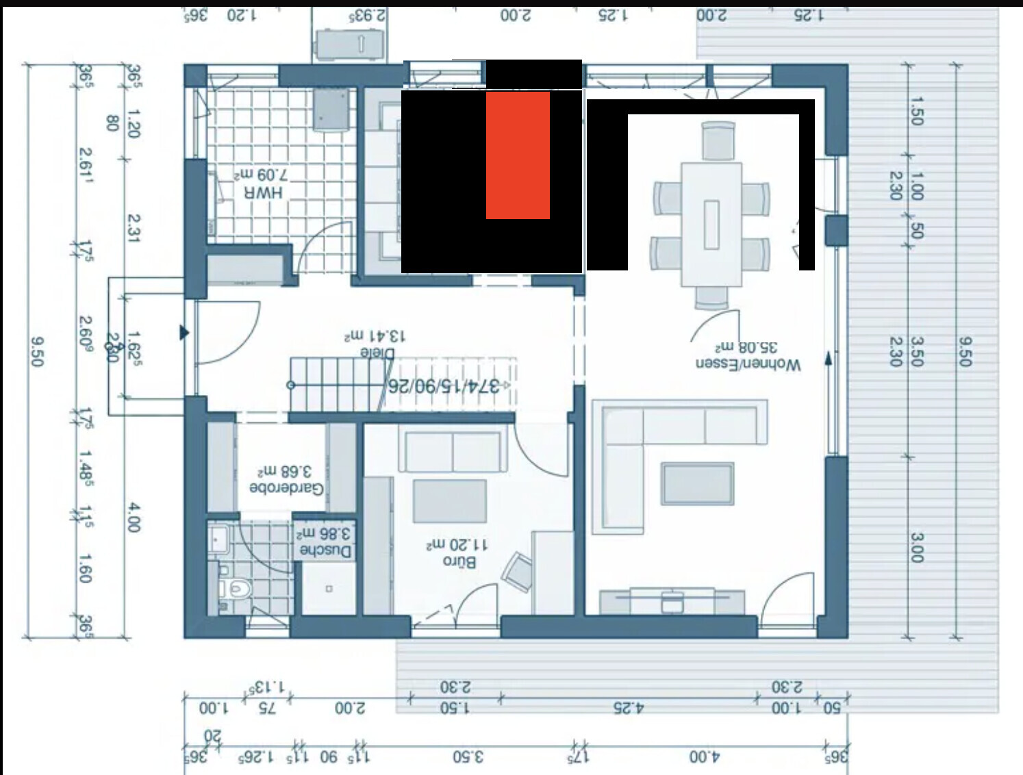

Den Esstisch würde ich auch drehen. Dazu die Wände verschieben, wie bereits erwähnt. Außerdem die Gäste-WC-Tür anders herum anschlagen und das Sofa drehen.

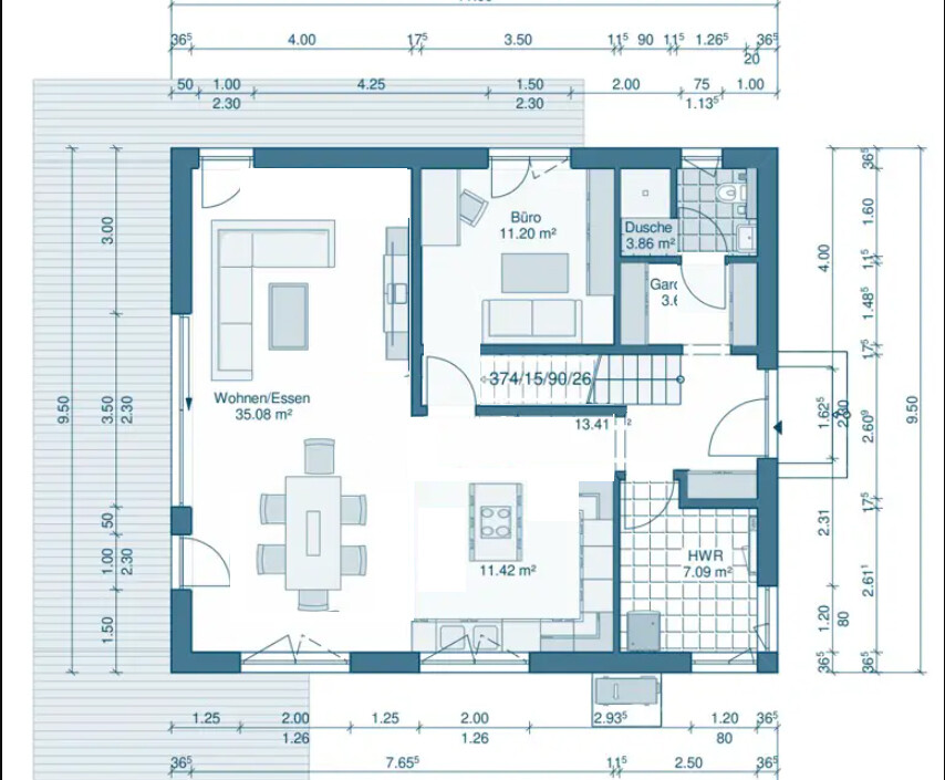

Eventuell würde ich die Tür zum Büro versetzen und selbiges etwas kleiner machen, um mehr Platz zum Wohnen zu haben und zusätzlich eine kleine Speis unter der Treppe:
Fast wollte ich sagen: never so das Sofa drehen, dass man gegen eine Wand schaut.
aber: das gefällt mir mit der Tür zum Büro so richtig gut. Die TV-Wand kann man gut als Eyecatcher zur Schau stellen, sodass alles durch die „Wandscheibe“ großzügig aussieht.
Auch der nicht klassische Durchgang durch die Küche gibt endlich mal wieder Luft zum Atmen. Diese U-Küchen mit diesem Wurmfortsatz, wo man schon im Grundriss Beklemmungen bekommt, weil man sich da iwie einsperrt (wie bewegt man sich da eigentlich zu zweit?) sind so etwas von bieder.. zumindest empfinde ich das.
Sehr schöner Ansatz, Katja.
ich würde den einen Schrank planunten weglassen und eine gerade Wand ziehen. Dort dann eine Ablage/Sideboard. WC würde ich anders anordnen mit Tür Planrechts und den Garderoben Schrank dann über Eck, aber Außenwand frei, ggf eine Bank.
In die Richtung hatte ich auch gedacht, um den Eingangsbereich zu vergrößern. Bin allerdings unsicher, ob die Garderobe dann für 4 Menschlein reicht.
05.06.24 23:18
Ich hatte das schon gezeichnet, aber mit gedrehter Treppe. Gefiel mir ganz gut, alles recht offen ohne Treppenunterbau. Aber der Rest war verzweifelnd.
