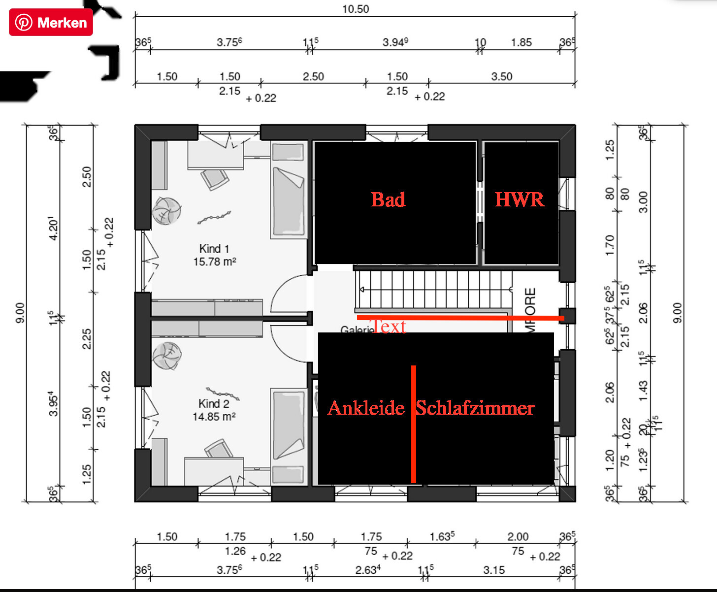

25 cm Auftritt ist auch nicht so dolle. Das Haus macht einen auf großzügig und dann ist die Treppe unbequem.
Schorsch_baut30.05.24 10:08
Ich würde eher so planen. Schlafzimmer und Badseite tauschen. Treppe etwas verbreitern, damit die großzügig erscheint und den Hauswirtschaftsraum hinter das Schlafzimmer legen. Zugang zum Schlafzimmer durch die Ankleide. Kopfende vom Bett an die Ankleidewand stellen. Außer Ihr könnt Euer Budget vergrößern, dann kann man das Haus natürlich einfach verbreitern. Aber aktuell ist alles sehr eng in sehr kleinen Räumen. Diese Eckschränke in der Ankleide gehen gar nicht.
Grundriss eines Hauses: Schlafzimmer mit Ankleide, Bad, HWR, zwei Kinderzimmer, Galerie und Treppe.
Schorsch_baut30.05.24 10:36
ich würde den Grundriss aber auch eher als Ganzes in die runde Ablage werfen und in Richtung des Vorschlags von kbt09 denken. Der Luftraum überm Eingang ist bei der Größe ein unpraktischer Lichtschacht, der nur tunnelartig wirkt. An das Fenster kommt man nicht heran, Lampen sind schlecht aufzuhängen, er klaut Platz. Statt den Eindruck von Großzügigkeit auf zu kleiner Fläche zu erzwingen, würde ich mehr wie kbt09 in Richtung durchdacht und behaglich planen.

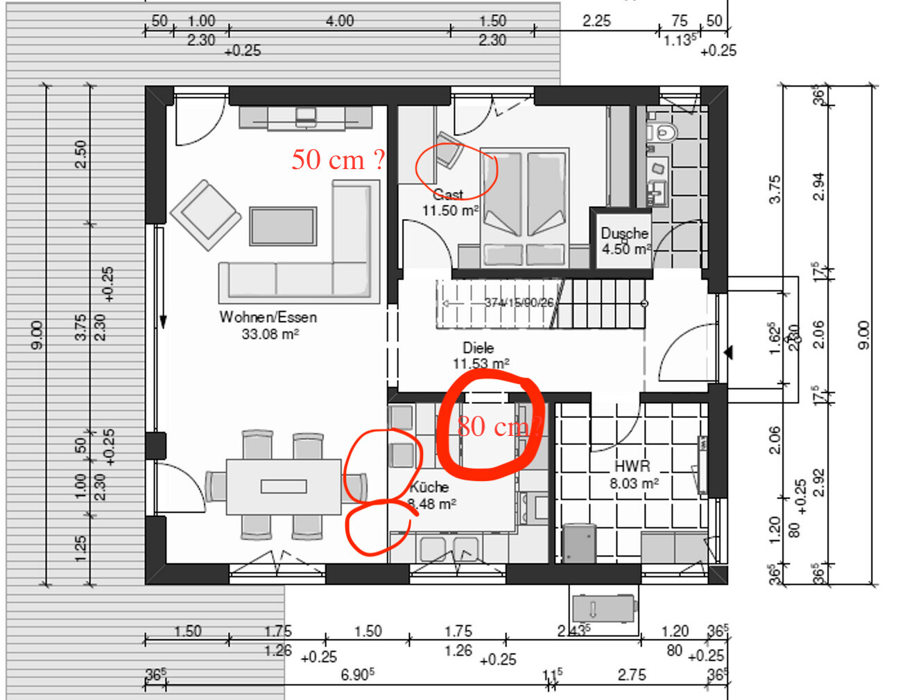

Schorsch_baut30.05.24 12:40
Die Engstellen im Erdgeschoss lassen sich auch nicht mit ein bisschen Schieben heilen. Man könnte statt Doppelbett ein Schlafsofa aufstellen, aber damit sind die Probleme im Küchen- und Essbereich nicht gelöst.

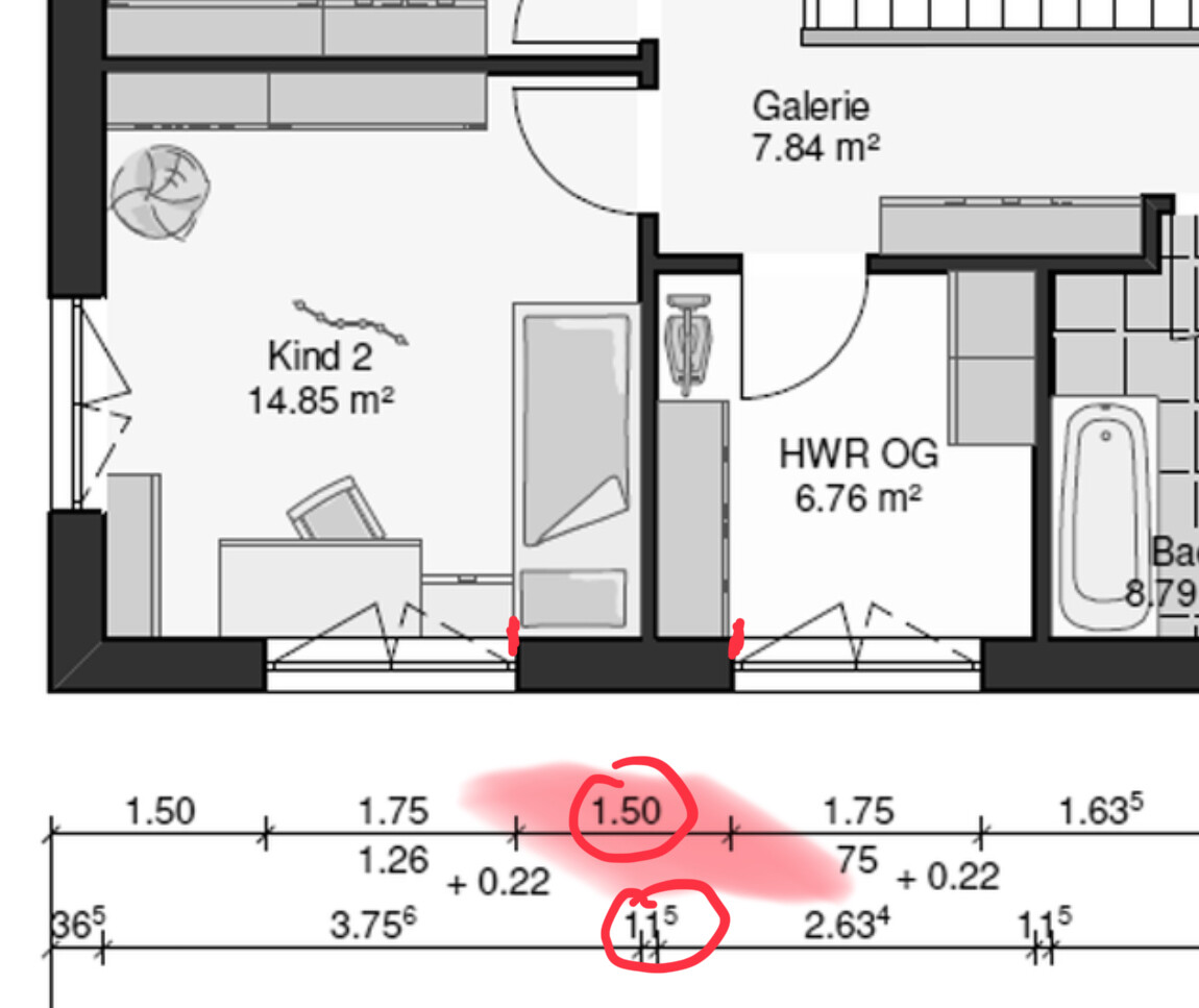

Nun wollte ich aber auch nicht als engstirnig angesehen werden, sondern schau noch mal auf den Plan. Und mir ist aufgefallen, dass die Schränke in den Kinderzimmer gar nicht die 60er Tiefe haben? Und dann hier das:
2D-Grundriss eines Hauses mit Kinderzimmer, HWR und Bad, Maßlinien sichtbar
Wie breit mag hier das Bett sein? Der Hauswirtschaftsraum-Schrank ist zumindest tiefer als der im Kinderzimmer… Ist das ein Hometrainer?
kbt0930.05.24 17:29
Genau diese ganzen Stellen mit Türen und Fenstern hatte ich ja auch schon bemängelt, dass dort Schrankplätze irgendwie nicht gut zu setzen sind. Deshalb ja auch der dringende Rat einen Grundriss mit den Möbeln zu bestücken, die man wirklich haben will oder hat.
Dazu könnte man sich diese im Masstab aus Papier ausschneiden und kann sie dann in den Räumen hin- und herschieben. Konstellationen, die einem gefallen, kann man dann abfotografieren und hat das als Bilddatei.
