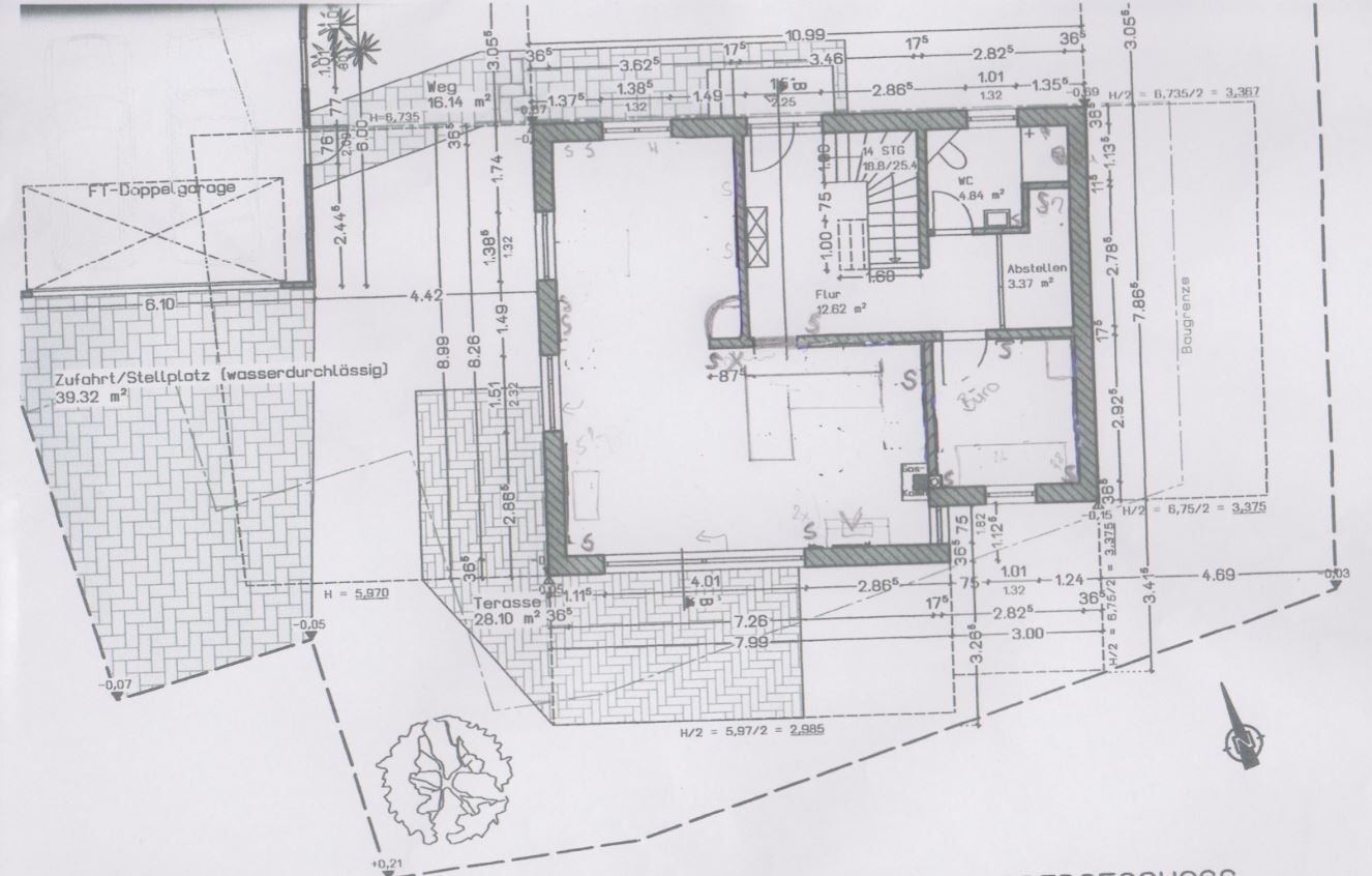

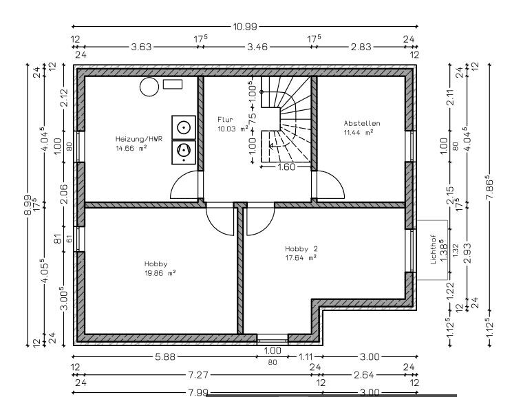

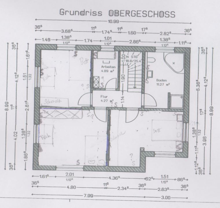

wir sind gerade dabei, unser Einfamilienhaus zu planen. Der Entwurf wurde nach unserer Vorgabe vom Architekten gemacht und eingereicht; die Gemeinde hat auch das ok gegeben bzgl. der Außenmaße und der paar Abweichungen zum Bebauungsplan. Jetzt ist der Entwurf beim Landratsamt und wir warten auf die endgültige Genehmigung. Die Außenmaße sind wie gesagt fest, innen können wir noch optimieren, und da wollte ich weitere Meinungen einholen bezüglich Fenster (Anzahl, Größe) und allgemeine Anregungen – ist etwas zu groß/ zu klein? Sind die Abstände so ok? Was sollte man berücksichtigen? Der Grundriss ist stark an die Doppelhaushälfte meiner Eltern angelehnt, da sind wir mit der Aufteilung sehr zufrieden, vielleicht sehen wir aber hier die weiteren Möglichkeiten nicht, da wir quasi „betriebsblind“ geworden sind…
Im EG und OG habe ich schonmal versucht die Möbel einzuplanen. "S" wären mögliche Steckdosenplätze. Wem was auffällt, kann sich gern auch dazu äußern 🙂
Küche wurde noch nicht geplant...
Danke schonmal für alle Ideen!
Grüße 🙂

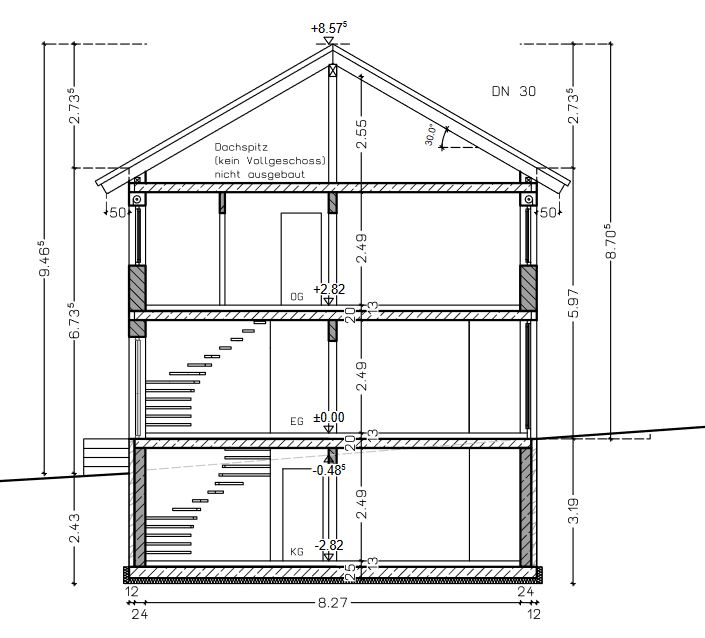

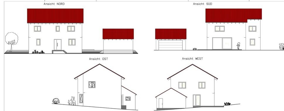

Ideen für Optimierungsvorschläge bzgl. Innengestaltung/Fenster/Türen, da könnte man noch was verändern. Z.B. kann ich den Esstisch im Moment nicht so ganz unterbringen… Allgemein Anmerkungen bzgl. Größe – welche Zimmer sind zu groß/zu klein?
Architektenzeichnung: Vier Hausansichten mit rotem Dach und Garage
Grundrissplan eines Hauses mit Flur, Hobbyraum und Heizungsraum im Untergeschoss
Architekten-Grundriss eines Hauses mit Terrasse, Zufahrt und Garten.
2D-Grundriss Obergeschoss mit Flur, Treppenhaus und Zimmern
Schnitt durch ein mehrstöckiges Haus mit Treppen, Balken und Dachkonstruktion
13.05.18 21:25
Außer nichttragende Wände oder Türen bzw. Fenster zu verschieben, sehe ich dann nur noch wenig zu "retten" - aber dies auch nicht wesentlich geboten. Für Bad und Küche rechne ich hier noch mit Vorschlägen, "Fehler" habe ich keine gefunden.
13.05.18 22:01
hm, ein Ehebett zu stellen, wäre von Vorteil.
Aber ansonsten ist nichts mehr zu machen. Zwar kann man ein Fenster mal um 20cm verschieben, aber nicht vergrößern (Energieeinsparverordnung) oder die Fassadengestaltung ändern, ohne einen erweiterten Bauantrag.
Climbee
14.05.18 09:58
Uns wurde gesagt, Fenster sind ohne Tektur ohne weiteres zu ändern, wenn sich damit die angegebene Effizienz nicht verändert (was in meinen Augen auch so Sinn macht)
14.05.18 10:13
Eben, sag ich ja.
Ein Fenster zu vergrößern zb oder statt eines Fensters eine Terrassentür muss wieder neu berechnet werden.
Manches mag dem Bauamt egal sein, aber manches nicht für Statiker und Kfw
14.05.18 17:08
Eben, sag ich ja.
Jein, Du sagtest auch "oder die Fassadengestaltung ändern", und das täte auch ein nur verschobenes Fenster (ibs. wenn man ein korrespondierendes nicht mitverschiebt). Da begrüße ich die Haltung des Bauamtes, wenn die dafür keine formelle Änderung sehen wollen - das läßt die Kirche im Dorf.
