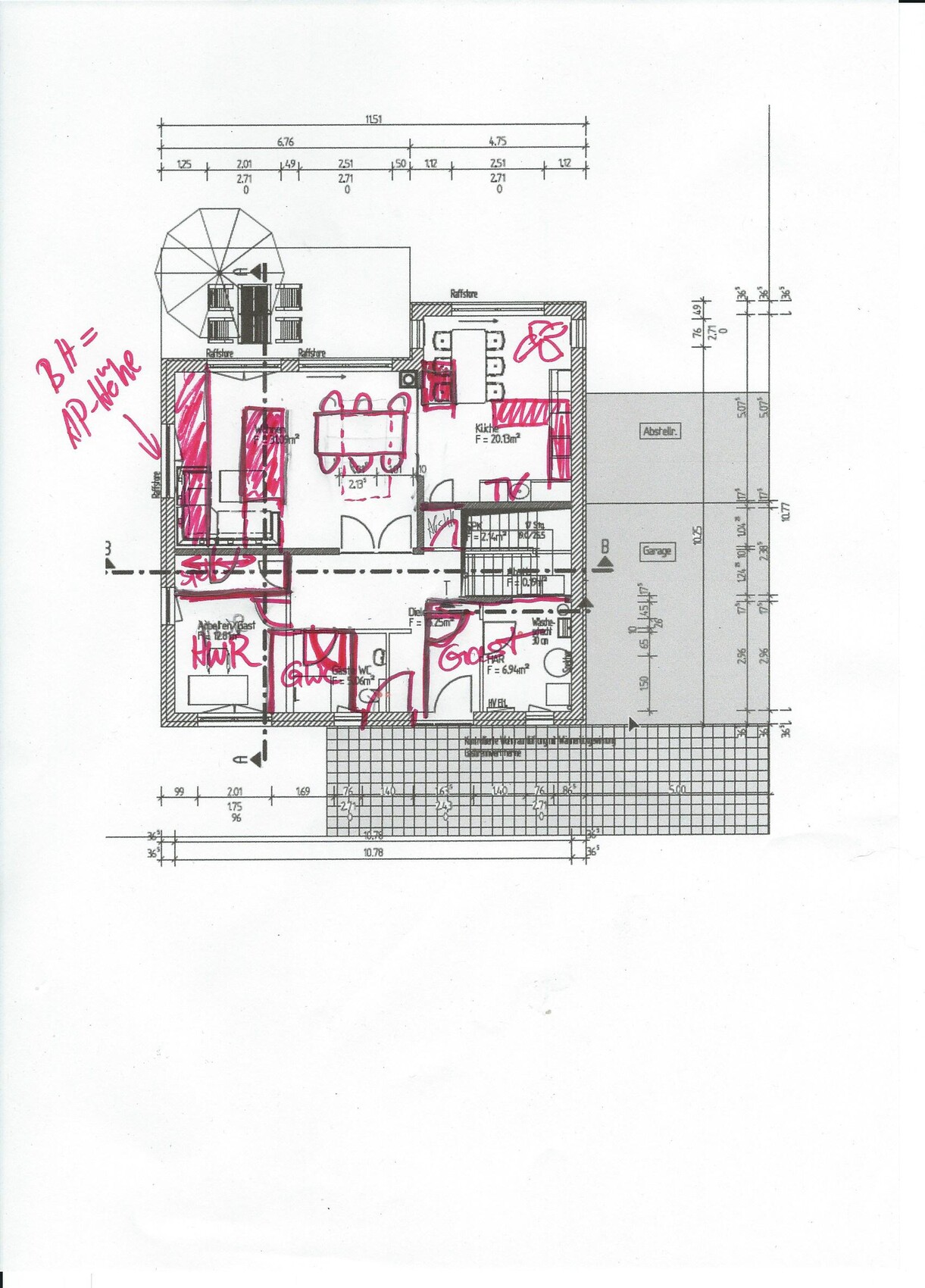

Es fehlt ein AR in der Küche, Podesttreppe und das WC ist so winzig klein. Im OG Durchgangsgarderobe gefällt nicht. Sauna ist mein Traum, leider aber nicht der meines Mannes...

warum willst du unbedingt einen Abstellraum bei der Küche? Er ist nicht kälter als die Küche und er verbiegt euren Grundriss so das weder offener großzügiger Eingang noch anständige Küche noch der Kamin funktioniert
Zur Ankleide wurde schon alles geschrieben, so ist es üblich und praktisch.
22.05.19 19:16
Habt ihr jemals anständig Möbel eingezeichnet?
- tiefes Fenster Haustechnik und Gäste-WC
- kommt zur Tür rein und läuft gegen die Treppe
- Küche winzig nur Schenkelmaß 3 x 2,4 m möglich, keine Insel möglich
- Speisekammer kein Platz für Gefrierschrank
- Essplatz zu nah am Kamin
Schiebetüre kann nicht genutzt werden
Kein Platz für Erweiterungen
- Wohnen
Kein Platz für TV, Low Board Kommode regal
- Diele zu groß
OG
Gefangene Ankleide, nur Platz für 3,5 m Schrank 60 tief andere Seite Max 40 cm
- Schlafzimmer wie Bett stellen
So wie eingezeichnet darf der an der Wand schlafende Max Schuhrgröße 38 haben
Abstellraum Türe schieben damit ein Regal dahinter passt
WC sehr versteckt und beengt

Ich möchte auch nicht ohne Abstellraum bei der Küche - nicht zwingend für Lebensmittel, das stimmt, das klappt so in den neuen Häusern nicht, die sind zu warm, aber für restlichen Küchenkruscht. Abstell mit billigen Regalen ist billiger als teure Küchenschränke. Also mir ist das auch sympathischer, aber da hatten wir hier ja schon zig Diskussionen. Die einen wollen es, die anderen finden es unnötig. Müsig hier weiter zu diskutieren. Am besten man akzeptiert die Vorliebe des anderen einfach kommentarlos.
So, ich hab mal kurz wieder gekritzelt:
Grundriss eines Hauses mit markierten Bereichen: Küche, Esszimmer, Wohnzimmer, Bad und Garage.
Küche planlinks mit langer Küchenzeile und Insel - die könnte man auch zur Halbinsel mit Anschluss an die planuntere Wand machen. Dazwischen (leider erst mal falsch rein gekritzelt) eine Schiebetüre zu einer langen Speis - da muß man noch mal genau Maß nehmen. An der langen Wand sollte ein Regal hin passen, ob noch ein TK Schrank auf geht wage ich zu bezweifeln. Aber in Anbetracht der Größe der ursprünglich geplanten Speis ist die hier weitaus komfortabler.
Gast ist nach planrechts gerutscht, der Hauswirtschaftsraum nach links. Die Tür in den Hauswirtschaftsraum nimmt mir leider die Möglichkeit, dort eine schöne Garderobe einzubauen. Man könnte überlegen, den Hauswirtschaftsraum auch über Speis oder Gäste-WC zu betreten, dann wäre da Platz für eine schöne Garderobe.
Der Eingang wirkt nicht mehr so beengt, weil man den Blick bis ins Speisezimmer und die Terrasse hat.
Küche ist so auch direkt an der Terrasse, auch ein Vorteil.
Die kleine, frühere Speis würde ich jetzt von der Diele aus begehbar machen und als Putzmittelschrank nutzen.
Den Ofen habe ich mehr ins jetzige WZ gedreht, trotzdem könnte es an dem einen Essplatz noch ziemlich heiß werden. Den Platz hinter dem Ecksofa zum Fenster kann man als kuschelige Leseecke mit einem schönen Sessel nutzen.
Esstisch kann man ggf. auch um 90° drehen.
Fenster müssen natürlich entsprechend angepaßt werden.
OG habe ich nicht gezeichnet, aber Straßenkind dahin wo jetzt das Bad und Abstell ist; Bad dahin, wo jetzt Straßenkind. Zweites Kind dahin, wo jetzt Schlafen ist und Schlafen folglich dahin wo jetzt das zweite Kind ist; zwischen Kind2 und Schlafzimmer die Ankleide.
Vorteil: alle Anschlüsse sind dann planlinks - vorher war das Gäste-WC links, alles andere rechts.
Wie gesagt, ist jetzt nur mal so hin gekritzelt, ggf. erreicht man noch mehr, wenn man ein paar Wände verschiebt, vielleicht eine Außenmauer ändert (muß der Grundriss so bleiben oder hättet ihr noch Potential um z.B. das Haus einen halben Meter in N/S-Richtung zu verlängern? Dann wäre der um 90° gedrehte Esstisch wohl die bessere Lösung).
Aber mal so als Grundidee.
