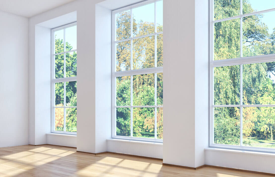

Ich finde dieses hochstehende Format im Grunde aber nicht schlecht. Könnte mir auch sowas richtig gut vorstellen:
Heller, leerer Raum mit großen Fenstern, Holzboden und Blick auf grüne Bäume.
Allerdings will ich auch nicht zwingend die Kosten in die Höhe treiben wegen ein paar mehr Fenster, wenn es vielleicht auch anders geht...
