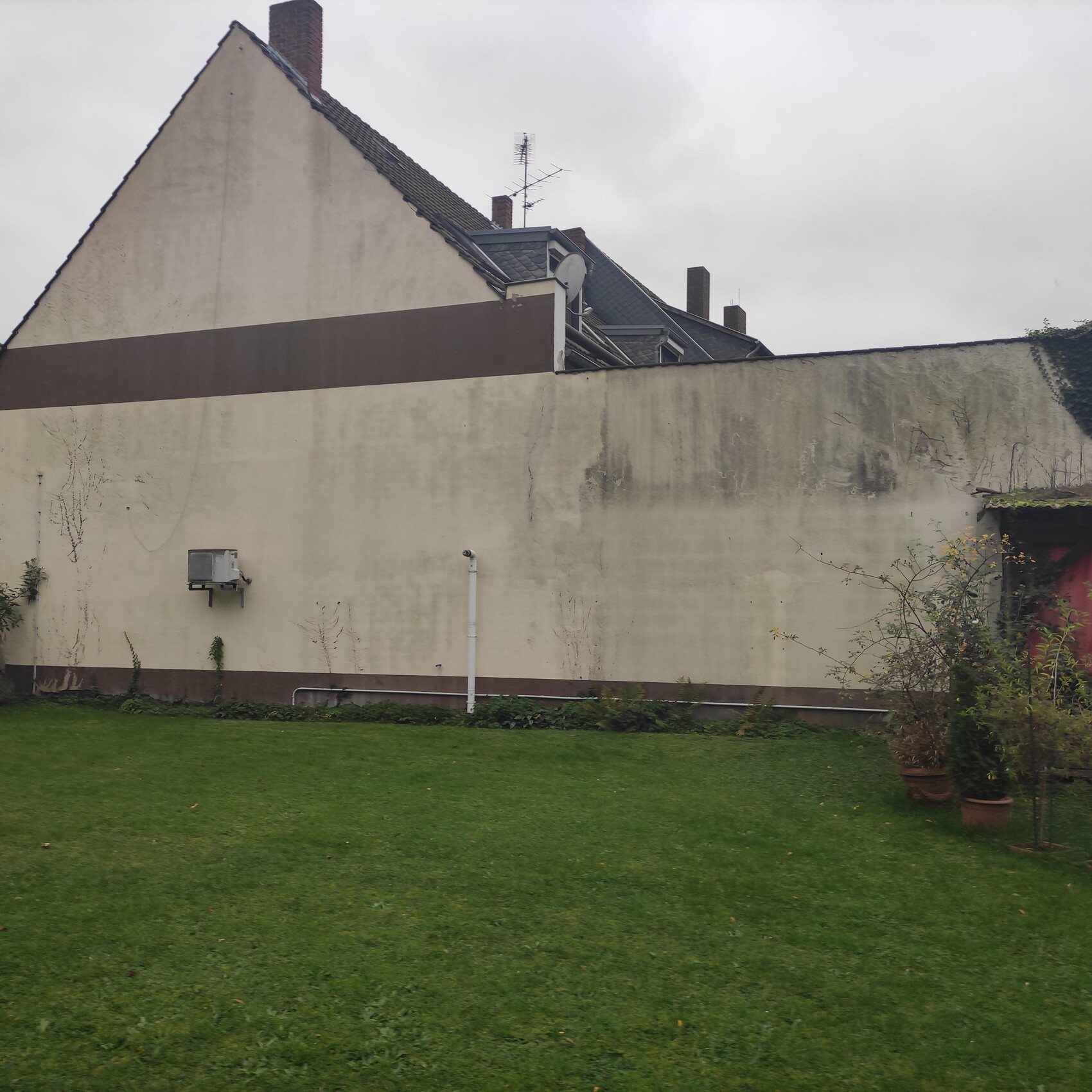

Was die Lage der Galerie angeht: Die Zuckerseite mit schönem Blick ins Grüne ist "leider" eher die Westseite. Nach Süden hin steht das 10m hohe Nachbargebäude und der lange grenzständige Anbau der zwar "nur 3m hoch ist an der grenzständigen Seite eine 3m hohe Brandwand hat. Da würde man bei nach Süden orientierten Fenstern immer auf eine 6m hohe, fensterlose Wand blicken.

- Die Garage steht im Süden und verhindert wertvolle Fenster für Tageslicht, insofern wird es im Winter sehr dunkel werden. Wenn sie unbedingt an das Bestandshaus ran soll, dann sollte das Haus selbst weiter nach hinten (Westen) geschoben werden. Wenn das wegen der Bauanfrage nicht möglich ist, dann plant man den Luftraum genau auf der Südseite, um dadurch bzw. entsprechende Fenster Licht ins Haus zu bekommen.
So sieht die Bestandsimmobilie aus an die die Doppelgarage angebaut werden soll.
Da gibts nach Süden bzw. Südost leider keine schönen Ausblicke aus Fenstern.
