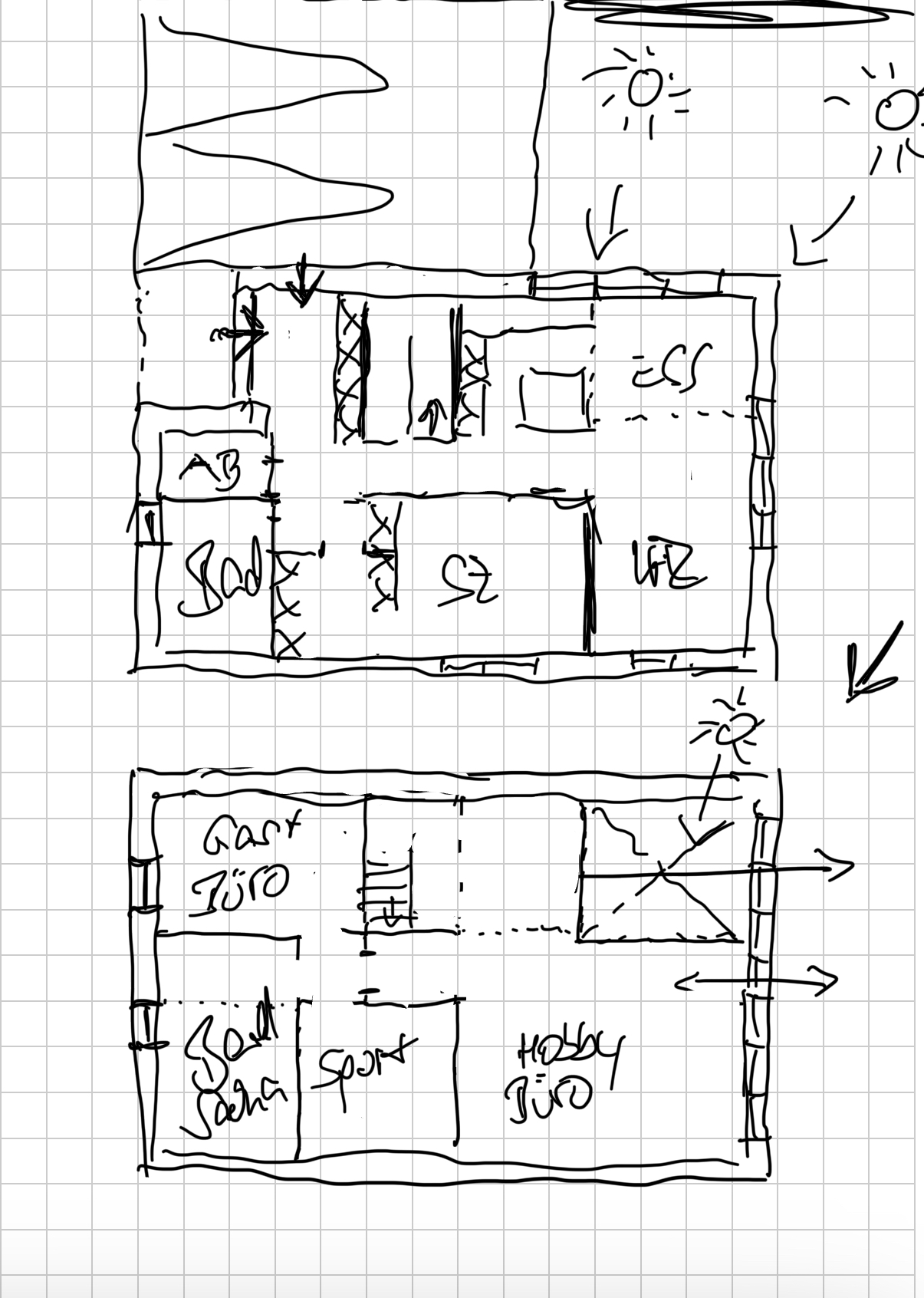

Mal Eure Wünsche skizziert, allerdings unten etwas länger, dafür weniger Kalksandstein und DN, um es oben kompakter zu machen.
Geld spielt wohl gar keine Rolle?
Darf ich fragen wie ihr jetzt wohnt?

Da sind fast alle wieder alle Planungsfehler bis auf ein größeres Schlafzimmer vorhanden: beim Hauseingang ist keine Garderobe, Bad im Schmutzbereich. Der zweite „Flur“, die Schleuse, dient als Garderobe, wieder im Streit beim Nachhausekommen mit Dir, dort die Schuhe zu lassen mit der Gefahr, ins Höschen zu pieseln oder das halbe Haus mit dreckigen Schuhen zu kontaminieren, es aber noch auf die Toi zu schaffen. Händewaschen, nachdem man nach Hause kommt, ist nach Corona ja auch wieder aus der Mode.
Beim Betreten des Allraums läuft man gegen Stühle, die mitten im Raum bzw. Verkehrsfläche stehen. Zusätzlich ist da wieder irgendein Kleinmöbel, was stört. Luftraum im Norden.
Das größere Schlafzimmer könnte jetzt mit einem ausreichend großen Schrank bestückt werden, aber das Bett kommt unter Fenster gestellt. Wie wollt ihr denn mit Mitte 70 das Fenster mal öffnen, ohne auf das Bett kriechen zu müssen?

Welche Galerie? Ich sehe da eine Abstellfläche für Fitnessgeräte, aber keine Galerie. Eine Galerie ist ein Gang, ein freier Gang, den man beschreiten kann, der sich gegebenenfalls in die Breite ausdehnt.
Und warum plant man da nicht eine schöne Freifläche mit Fensterfront im OG?
Ja, den Anbau habe ich als Solches nicht gesehen, allerdings habe ich ja auf den Luftraum hingewiesen, der Tageslicht aus dem OG in das EG lenken kann. Vergiss nicht bzw muss man mal daran erinnern: Fenster sind nicht nur zum Rausblicken da, sondern vorrangig zum Einfangen von Tageslicht. Und von O bis O kommt vom Westen kein Sonnenstrahl ins Haus, Weil die Sonne schon vorher untergegangen ist.
Aber nicht barrierearm noch komfortabel.
Gar nicht! Der Entwurf gehört meiner Meinung nach in die Rundablage. Sorry, Ist so.

Also, Ihr braucht ein Haus, und Ihr braucht einen Container. Wobei Du entscheiden kannst, ob der Container vor dem Umzug bestellt wird, damit man 40 Jahre Abgetragenes, Vergilbtes, Verstaubtes und Entsorgtes endgültig entsorgt oder zusätzlich zu dem Einfamilienhaus einen Container anmietet, wo man Sachen, von denen man sich nicht trennen mag, einlagert. Ein Hobbler, also DIYer und Bastler zu sein bedeutet nicht, ein Zimmer vollzustellen und abzulagern und dann ins nächste zu ziehen. Ihr solltet mal überlegen, wieviel Hobbyfläche ihr tatsächlich benötigt. Denn einen Umzug, egal wohin, nutzt man eigentlich, um mal wieder Luft zu machen Und sich von Dingen zu trennen. Ansonsten geht das in die Messie-Ebene.
