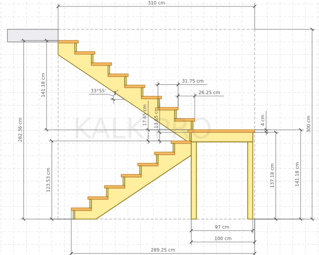

Bin gerade nochmal über die Treppe gestolpert ... lichte Raumhöhe 265 cm wird eine Geschosshöhe von rund 290-295 cm ergeben.
Da halte ich 300x225 cm Platzhalter für zu gering bzw. es wird zu einer eher unbequemen Steigung oder sehr geringe Auftrittstiefe führen.
Hier mal die Beispielmuster ... für Geschosshöhe 280 cm, das ist auch nur aus einem "Privatanwender"-CAD-Programm. Habe gerade nochmal mit einem Treppenrechner im Internet gespielt. Ich würde statt 300 cm eher 330 cm rechnen .. 16 bis 17 Stufen.

Startpunkt war auch eine größere Treppenlänge .
Ist ja erstmal auch nur eine Annahme/Platzhalter nach Telefonat mit einem Treppenbauer und der Frage nach einer Treppe die etwas weniger Länge aufweist aber noch gut begehbar ist.
Die genauen Masse kann man eh noch nicht in Stein meisseln...
Hab dann gerade nochmal einen Treppenrechner bemüht :
Bei 16 Steigungen, einer Geschosshöhe von 300 cm bei 35 cm Decke ergeben sich laut Berechnung dann
ca 290 cm Länge im EG und 310 cm im OG.
Beispiel hier :
Auftritt 26,3 cm, Steigung 17,7 cm
Technischer Treppengrundriss mit Stufen und Maßangaben in Gelb-Orange
Bequemer gehts natürlich immer, dann jedoch mit Kompromissen in der Breite der
EG Wohnräume oder der Dielen/Flurbreite
Meine jetzige Treppe hat 27/19 und ist mehr als gut begehbar
Deine Zeichnung hat z. B. nur ca. 92 cm effektiv nutzbare Podestlaufbreite.
Und ich würde in dieser Phase einer Treppe eher mal 10% mehr Platz gönnen, denn in Wirklichkeit kommen ja noch Putz, genauere Wandplanung usw. dazu.
