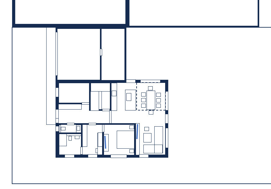

Biker99
Steht das Nachbarhaus eigentlich direkt auf der Grenze bzw. wie verhält es sich mit diesem Außengerät an der Wand und den Rohren? Wie kommt der Nachbar dorthin?
Vielleicht solltest Du mal auf alle Hinweise konkret eingehen, mir drängt sich das Gefühl auf, dass Du versuchst, Deinen Entwurf zu verteidigen oder zu rechtfertigen, was ja nicht nötig ist.
Ich denke, dass das Problem nicht die eine Ecke hier oder da ist, sondern die vorher notwendige Entscheidung, wie unser Leben im Alter dort möglichst komfortabel stattfinden kann und was wir nicht mehr brauchen können an Raum und Gegenstand im neuen Lebensabschnitt.
Ja, das Nachbarhaus steht direkt auf der Grenze / am Bürgersteig. Dass das Klimagerät weg bzw. woanders hin muss ist schon klar...das sollte kein Problem sein.
Ich möchte auch nichts verteidigen sondern lediglich darstellen was die Rahmenbedingungen sind bzgl. Größe und Standfläche von sowohl Haus als auch Garage denn nur innerhalb derer kann und will ich mich bewegen.
Arauki11
Falls es Klima ist kann das evtl. schwierig werden. Meine Idee deswegen hatte ich ja schon geäußert, dass Du diese im Moment ja hässliche Wand auf Win-Win-Basis vlt. in Deine Planungen ein beziehen kannst und im Gegenzug kann Dein befreundeter Nachbar das Ding und die Rohre so lassen. Ob Du dann ein riesiges Graffiti machen lässt oder wie schon gesagt, die gesamte Wand mit Lattengrüst begrünen lässt um der Wand den Schrecken zu nehmen oder sie dadurch sogar zur Sahneseite werden zu lassen. Das Ganze kann sich dann wohlig anfühlen wie ein schöner oder begrünter Innenhof.
Biker99
Mal Eure Wünsche skizziert, allerdings unten etwas länger
Vielen Dank nochmal für Deine Anmerkungen . Ich habe mal versucht in erster Iteration zunächst fürs EG Deine grobe Skizze zu Papier zu bringen.
Das Haus ist dadurch erstmal 1m länger geworden
Ich schaue mir aber auch nochmal die Skizze von hanghaus2023 an mit dem zentralen Eingang und dem mini Gäste-WC
