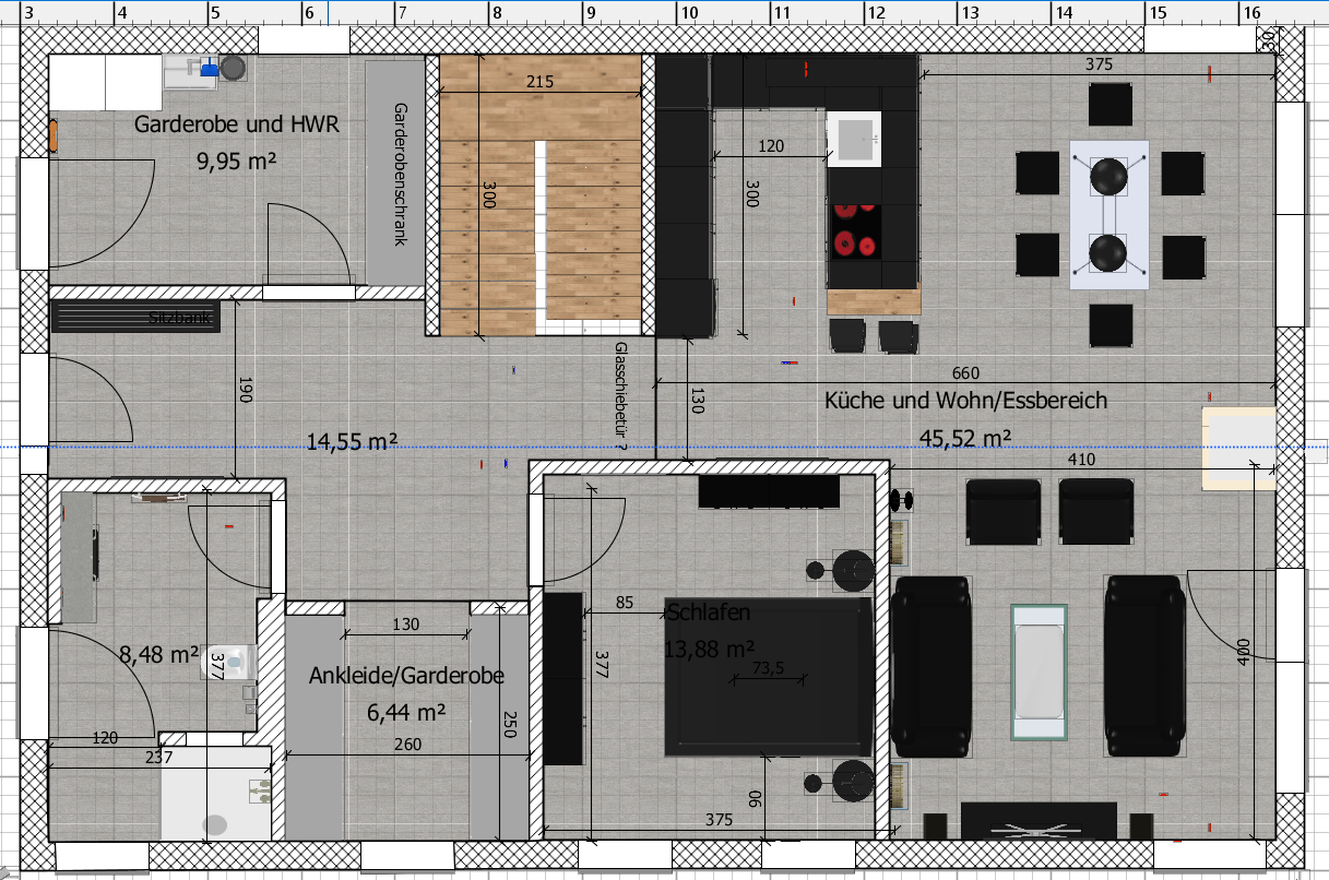

Biker99Hallo,
bin gestern auf dieses interessante Forum gestossen und möchte gleich einmal die Gelegenheit nutzen hier meinen
ersten Grundrissentwurf vorzustellen in der Hoffnung wertvolle Tipps zu bekommen da man selbst oft zu sehr in eine
bestimmte Richtung denkt und deshalb Ideen und Inspirationen (fresh eyes) von außen immer sehr wertvoll sind
Die generelle Idee ist das Haus von einem Fertighausunternehmen komplett (ohne Eigenleistung) schlüsselfertig
bauen zu lassen. Ein Architekt wurde bislang nicht beauftragt da ich zunächst einmal versuchen wollte die eigenen
Wünsche und Ideen zu Papier zu bringen . Ich glaube dass man mit dieser DIY Vorplanung vielleicht dann eine bessere
Basis hat um damit direkt zu einem Architekten oder sogar direkt zu verschiedenen Fertighausanbietern gehen zu
können um daraus dann eine tatsächlich auch machbare Umsetzung mit zugehörigen Kostenvoranschlägen einzuholen
zu können
Ich freue mich auf Euer Feedback (und ziehe mich schonmal warm an...)

Eine erste, eigene Vorplanung mit Hilfe eines 3D Programmes liegt vor
Mir gefallen an der ersten Planung die offenen Sichtachsen , die Galerie
und der grosse,zum Garten (Südwest) orientierte Wohn/Essbereich
Probleme hat mir insbesondere die Auslegung der Treppe gemacht. Initial wollte
Ich eine geradläufige Treppe mit Zugang vom Wohn/Essbereich einplanen, habe dies
Jedoch aus diversen Gründen (auch weil „darunter“ ja noch eine Kellertreppe erforderlich
Ist, was eine geradläufige Treppe optisch nicht so ansprechend macht) ) wieder verworfen
Nach erster Planung des Badzuganges vom Schlafbereich her (vom dem auch das Ankleidezimmer
betreten werden kann) , habe ich mich dann doch Für einen Zugang vom Flur her entschieden um
eine breitere Dusche, einen vor dem Fenster stehenden grossen Doppelwaschtisch und ein WC
mit mind. 90cm Abstand zur Seite einplanen zu können.
Was mir auch noch nicht gefällt ist der giebelseitige Bereich zwischen Luftraum und Arbeitszimmer
mit dem 90 Grad Winkel .
In dem (wahrscheinlich zu) schmalen Hauswirtschaftsraum sollen Waschmaschine und Trockner untergebracht
werden
Es steht lediglich eine Grundstücksbreite von ca. 18 m zur Verfügung was bei gesetzter
DG Breite von 6m die Hausbreite auf max 9m limitiert

hanghaus202324.10.24 13:01Ein Plan vom Grundstück ist hilfreich am besten aus dem Kataster. Dabei mind eine Länge bemassen und den Nordpfeil einzeichnen.
hanghaus202324.10.24 13:32Biker99 schrieb:
Es geht um das Flurstück 379 welches nach vorheriger Teilung entlang der Bestandsimmobilie
bebaut werden soll. Oben ist Norden, Breite des abzutrennenden Grundstückes entlang der Straßenseite ist 18m.hanghaus2023 schrieb:
Danke ich habe mal Deine Bauwerke eingezeichnet.Das sieht knapp aus, da könnte eine Vereinigung mit 313 angesagt sein, um nicht zu wenig Bauwich zu haben.Einfügung in den §34 Dorfkern wird da nichttrivial.
