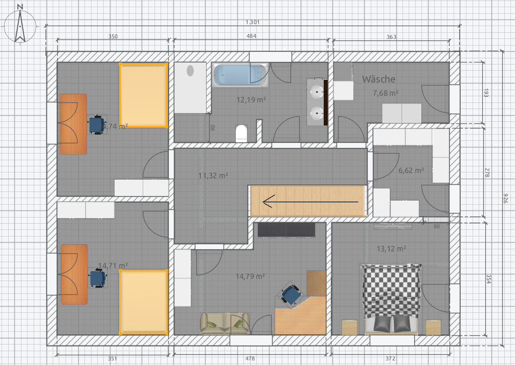

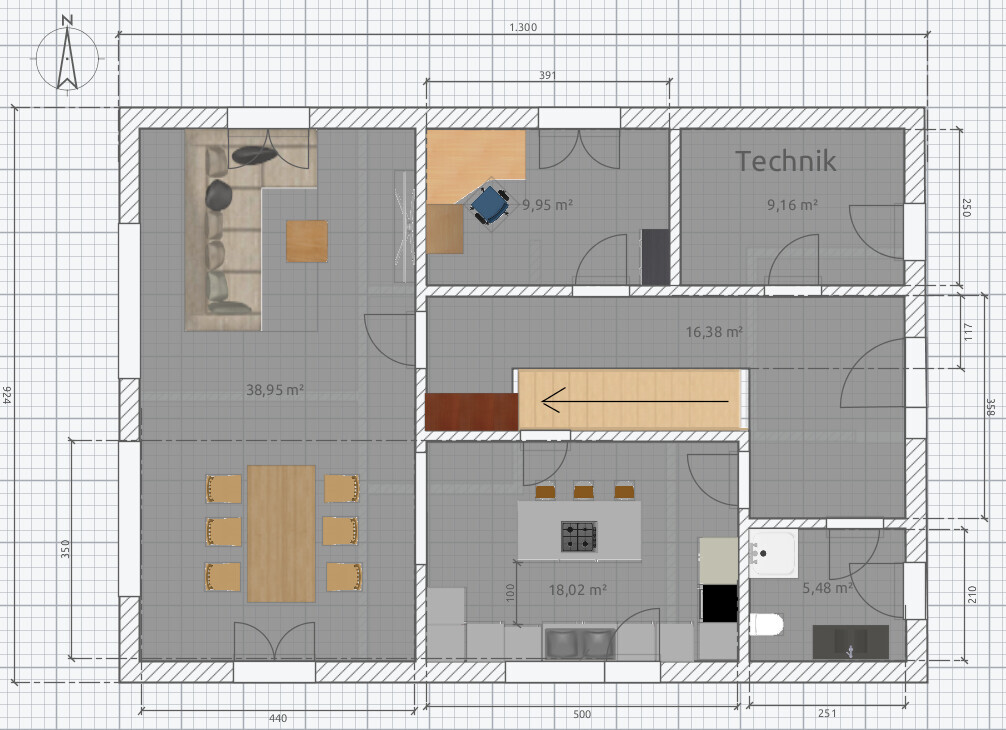

hier ist ja richtig was los! 🙂 Ich versuche mal wieder auf alles einzugehen und habe auch einen aktualisierten Grundriss dabei.
Badezimmer und Küche als Durchgangszimmer: Wir haben eingesehen, dass das nicht die beste Idee ist und haben dies dementsprechend in unserem aktualisierten Grundriss berücksichtigt.
schränke hinter Türen: Das war uns noch gar nicht so bewusst, aber klingt natürlich total einleuchtend! Danke für den Hinweis.
Bauunternehmen aufgrund des ersten Entwurfs aussortieren: Es wirkt auf uns tatsächlich so, als hätten einzelne Unternehmen den ersten Grundriss so umgesetzt. Ob das Gefühl jetzt nur von den Verkäufern vermittelt wurde und ob deren Architekten das später hätten ausbügeln müssen, vermag ich nicht zu sagen. Dass es aber auch anders gehen kann, haben wir gestern bei einem Termin mit einem regionalen Bauunternehmen festgestellt. Unser erster Entwurf ist aus denselben Gründen wie bei euch (Küche und Bad als Durchgangszimmer) auch bei diesem Unternehmen durchgefallen und man hat uns einen Alternativvorschlag gemacht. Das ist auch genau der aktualisierte Grundriss, den ich unten anhänge.
Maximale Haushöhe: Wir sprechen von der Traufhöhe und nicht der maximalen Haushöhe. Insofern verstehe ich nicht, warum das Dach im OG geöffnet werden sollte. Das regionale Bauunternehmen würde auch zwei volle Geschosse (Stadtvilla) hinbekommen, wenn wir ein bisschen mehr Grenzabstand einhalten. Das würde bedeuten, dass unser Haus maximal 9,25 m breit werden dürfte. Das wäre für uns auch noch im Rahmen.
Speisekammer zu schmal/unnötig: Haben wir eingesehen. Stattdessen kann man hierführ - wie auch schon bereits von borxx angemerkt - optimal den Platz unter der Treppe nutzen.
Hauseingang verschieben: Das würden wir eigentlich gern vermeiden. Es ist uns bewusst, dass ein giebelseitiger Eingang den Grundriss zusätzlich verkompliziert, allerdings müssten wir sonst immer erst halb ums Haus rumlaufen und das Haus würde auch von der Straße (Giebelseite) aus komisch aussehen.
Tageslicht auf der Diele im OG: Das haben wir auch bei unserem aktualisierten Grundriss noch nicht, aber ist natürlich ein wichtiger Kritikpunkt. Unsere Idee wäre hier, uns mit einer (Milch-)Glastür zum Büro zu behelfen. Das ist noch nicht ganz optimal, aber schon mal besser als nichts...

Ich bin jetzt leider nicht auf jeden einzelnen Punkt eingegangen. Wir haben aber alles gelesen und versucht, die angesprochenen Punkte so gut wie möglich zu berücksichtigen.
Unten findet ihr noch den aktualisierten Grundriss. Was haltet ihr davon? Was würdet ihr anders machen?
Vielen Dank!

Ich habe mal kurz die Zeit genutzt und Eure Planung etwas begradigt sowie einige Fehler ausgemerzt.
Ich habe aber das Gefühl, dass die Fläche reduzieren könnte. Kinderzimmer sind jetzt 16 qm gross. Schlafzimmer habe ich jetzt gar nicht überprüft, dennoch ist es ja augenscheinlich recht groß.
Ich würde das Haus um einen halben bis ein Meter kürzen oder schmälern/kürzen und zB Ankleide etwas schmälern, Schlafzimmer... Abstellraum könnte weg oder zum Bad genommen werden.
Unten ist der Wohnbereich auch recht großzügig und von einem TL-Raum ü10qm träumen viele. Dann sieht es budget-technisch entspannter aus.
Das ist jetzt tatsächlich auf die Schnelle... Edit: würde die Schlafzimmer-Tür zum Flur machen, um einen kürzeren Toi-Weg zu haben... Da könnte man aber auch den Flur einkürzen. ja, recht gross.

Allerdings sehen wir auch die Vorteile eines regionalen Unternehmens und dann würde es auf ein Massivhaus hinauslaufen.Du hast mich wohl teilweise nicht verstanden: ich wollte darauf hinweisen, daß es nicht die Schwarzweißentscheidung zwischen Holzrahmentafel von irgendwo weit her und Steinwand vom örtlichen Maurer gibt. Wir haben hier im Forum Beispiele von Holzmassivbauten vom Staudenschreiner und Wirlebenhaus, und umgekehrt könnte man auch Poroton- oder Liapor-Wände am Stück mit dem Tieflader kommen lassen.Rapha811 schrieb:
Komplett mit Architekt bauen möchten wir jedoch nicht. Einen Architekten-Entwurf vom GU umsetzen zu lassen, scheint uns aber vielleicht eine ganz gute Idee zu sein.Nein, das ist eher ein Absturz kurz vor dem Ziel. Vorentwurf, Entwurf, Ausführungsplan und Bauleitung sollten aus derselben Hand kommen. Und GU kann man auch an Ausschreibungen beteiligen (was m.E. jeder gute Architekt nicht ausschließt). Gib´ mal "Einzelvergabe" / "von: 11ant" in die Forensuche ein, da habe ich das schon umfassend erläutert.https://www.instagram.com/11antgmxde/

Nein, das ist eher ein Absturz kurz vor dem Ziel. Vorentwurf, Entwurf, Ausführungsplan und Bauleitung sollten aus derselben Hand kommen. Und GU kann man auch an Ausschreibungen beteiligen (was m.E. jeder gute Architekt nicht ausschließt). Gib´ mal "Einzelvergabe" / "von: 11ant" in die Forensuche ein, da habe ich das schon umfassend erläutert.Okay, ich habe mir ein bisschen was von dir durchgelesen und kann das soweit alles nachvollziehen. Ich hatte eigentlich gedacht, dass unser Projekt gar nicht so speziell sei, aber wir sind - wie gesagt - ohnehin schon in Gespräch mit einer Innenarchitektin und werden dann basierend auf ihrem Entwurf auch mal das Gespräch mit einem freien Architekten, für den sie freiberuflich tätig ist, suchen.
Sie ist bei mir geschlossen. Bei Dir nicht 😉Das verstehe ich jetzt nicht so ganz. Für mich bedeutet "geschlossen", dass die Küche durch Türen vollständig von den anderen Räumen getrennt werden kann. Inwiefern ist die Küche in deiner Zeichnung denn geschlossen? Du hast dort doch einen Allraum eingezeichnet?
Gibt es denn sonst noch weitere Meinungen zu dem aktualisierten Grundriss?
