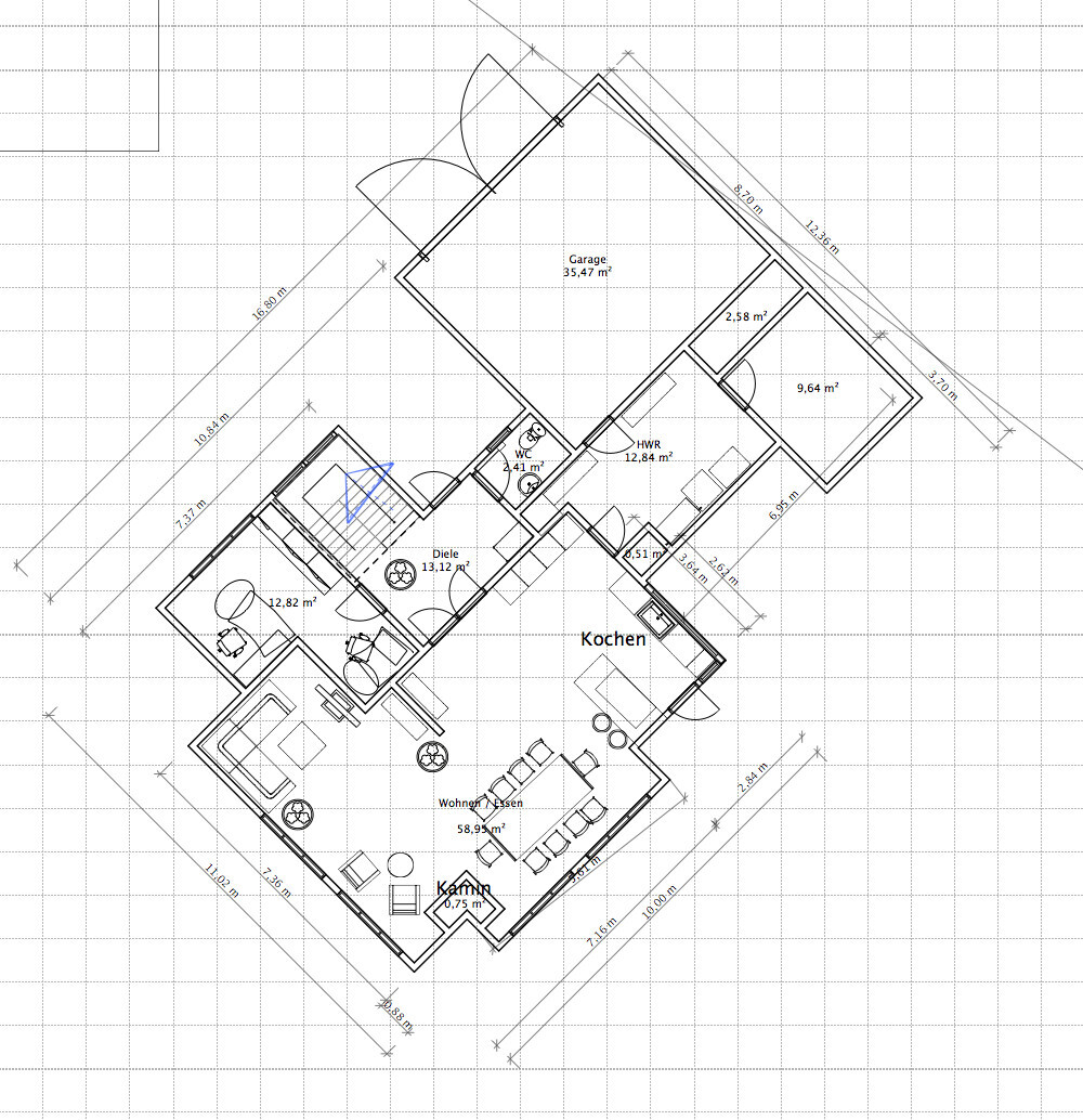

EG:

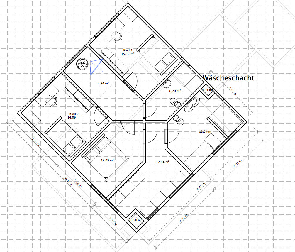

OG 1:

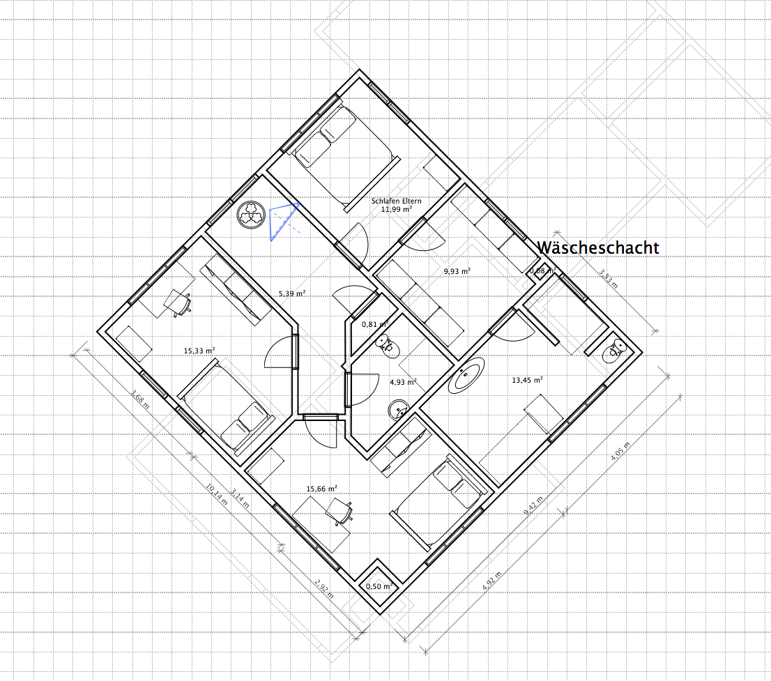

OG 2:
Wir haben zwei Varianten für das OG gestrickt. Uns gefällt 1 besser. Der kleine Raum im Flur soll Abstellkammer für Staubsauger und Gießkanne sein.
Im EG haben wir den Kamin aus der Mitte des Raumes in die Ecke verlegt. Er ist immer noch von jeder Seite das Raums sichtbar, der Schornstein stört im OG allerdings nicht mehr.
Dazu haben wir den Hauswirtschaftsraum aus dem eigentlichen Wohnraum herausgeschoben. Dieser ist so kein Schlauch mehr sondern gut nutzbar.
Den Flur bei der Treppe finden wir in der Größe ganz angenehm. Garderobe rein und etwas Platz um auch mal mehr als zwei Gäste zusammen zu empfangen und die Jacken abzulegen.
Beim Büro suchen wir noch nach Möglichkeiten, es besser zu nutzen.
Das mit den Kaminzügen erschließt sich mir nicht richtig. Demnach müsste ja Kamin neben Heizung stehen, dass hat doch so gut wie keiner, oder? Ich kenne das bei uns in der Gegend nur getrennt von einander. Und zwei Schornsteine haben hier auch 80% der Häuser.

OG 1:
OG 2:

Wohnzimmer wirkt aufgeräumter, dennoch scheint die Fernsehecke viel zu eng. Die meisten Türen schlagen falsch an.
OGs gehen gar nicht. Fast nur gefangene Räume und völliges Wirrwarr. Ohne Worte.

Ich finde es eigentlich garnich so schlecht, wenn sich Bauherren auch zeichnerisch ein Bild über ihr zukünftiges Zuhause machen.
Das kann helfen, die eigenen Wünsche zu ergründen.
ABER: Es setzt voraus, daß man extrem selbstkritisch an die Sache herangeht, und es muß auch klar sein, daß dies nicht die Basis für einen professionellen Entwurf sein kann.
Ebenso muß klar sein, wie es weiter gehen soll. Geht man zu einem Architekten, sollte man ihm den Eigenentwurf nicht zeigen, da dessen Kreativität eingeschränkt wird, hier ist nur die Liste mit Anforderungen wichtig. Geht man zu einem GÜ, BU oder ... und zeigt den Eigenentwurf, kann es sein, daß Ihr auch für den größten Mist in den Himmel gelobt werdet, und die Hütte gebaut wird, schnell verdientes Geld.
Deshalb erst mal eine Frage: Wie soll es danach weiter gehen?
Momentan ist der Entwurf noch weit von der Qualität eines lieblosen, nicht die Bauherrenwünsche und Gegebenheiten beachtenden Kataloggrundrisses entfernt.
