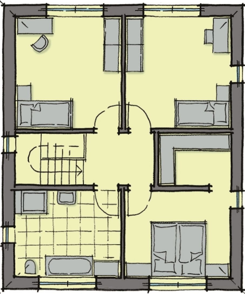

06.02.23 19:18
Indahaus schrieb:
Eine Treppe mit verzogenen Stufen empfinden wir als äußerst unangenehm und haben daher bewusst eine Treppe mit geraden Stufen gewählt. Unsere Eltern habe beide Probleme mit dem Treppensteigen. Vom Platzverbrauch sehen wir bei der L-Treppe einige Vorteile gegenüber z.B. gerader Treppe (sehr lang, viel Platz für Flur erforderlich) oder U-Podesttreppe (1 m² weniger). Außerdem ist durch die Form der Eingangsbereich nicht so beengt, wie in manchen Häusern, bei denen die gewendelte Treppe direkt neben der Tür abgeht.
Das sich über die Ästhetik solcher Treppen streiten lässt kann ich nachvollziehen, wir hätten auch lieber eine gerade Treppe gehabt, aber bei 300m² Grundstücksgröße optimierst du alles am und im Haus, wirklich alles. Wenn man mal Probleme bekommt mit dem Treppensteigen spielt es meiner Logik nach keine Rolle welche Form die Treppe hat. Um nochmal auf meine ursprüngliche Aussage zurückzukommen wie der Grundriss effizient aussehen könnte, anbei mal ein Beispiel. Das sind meinem empfinden nach angenehm dimensioniert und geschnittene Räume. Bei uns sieht der Grundriss übrigens fast genauso so aus, nur das wir statt Ankleide ein Büro mit 9m² dort platziert haben und die Treppe etwas breiter dafür aber kürzer ist.
Dass das nicht jedermanns "Traum von Wohnen" ist, ist klar, aber wir hatten wie gesagt Abstriche beim Lifestyle machen müssen um überhaupt ein 11,5 x 9m Baukörper auf das Grundstück zu bekommen. Ich behaupte aber auch, dass u.a. wegen des einfachen Layouts die Baukosten bei uns im Vergleich zu Bauvorhaben von Freunden (die eher nach ihren Wünschen gebaut haben) absolut im Rahmen geblieben sind und wir dafür mehr Geld in die Qualität statt Quantität investieren konnten.
Ich schließe mich damit vielen anderen hier an und behaupte, dass euer Erstentwurf zusammen mit deiner Werkstatt, etc. und den Baunebenkosten für die Hanglage nicht unter 750k liegen werden. Ich würde auch eher auf ein Geschoss verzichten dafür in die Breite/Länge gehen. Auch das ging bei uns nicht, da wir bereits rundrum mit 3m Abstand an die Grundstücksgrenzen kommen. Schnell sind die Kids groß, wollen die Welt sehen, studieren wo anders, ziehen um und all die zuvor durch die Kids genutzte Fläche ist ab dann (fast) nur noch zusätzliche Arbeit. 🙂

Allthewayup schrieb:
[...]Grundriss effizient aussehen könnte, anbei mal ein Beispiel[...]
Das sieht tatsächlich nicht schlecht aus. Mich würde das EG dazu interessieren. Hast du zufälligerweise von dem Entwurf auch den EG-Grundriss. Beim OG würde es sich ja anbieten, die beiden Kinderzimmer in Richtung Süden anzuorden.
