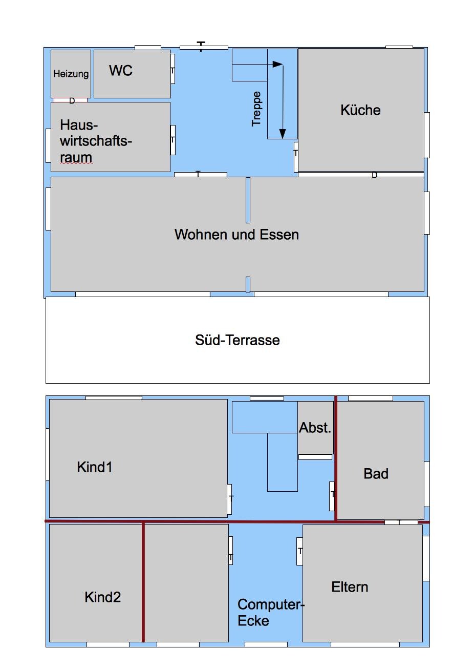

unser Haus20.02.12 20:44Hallo, wir fangen dieses Jahr an zu bauen. Zu Ihrem Grundriss, find ich soweit gut aber mir persönlich wäre die Küche zu klein.Wobei ich sagen muß das ich(wir) kein Essbereich im Wohnzimmer mag/mögen. Wir sind alle "Küchenkinder"(liegt wohl vielleicht an der Generation;))
Traumhaus201321.02.12 08:14Danke,
ja, die Küche ist leider nicht so groß! Wir haben schon (Freunde helfen uns) jetzt auch mal durchgespielt, wie das aussieht, wenn man die Treppe dreht und die Küche verbreitert, allerdings wird dann das OG völlig unstimmig. Aber wenn man da eine Lösung finden könnte?
Ansonsten fragen wir uns, ob wir nicht den Essbereich mit einem großen Durchgang optisch vom Wohnbereich trennen sollen. Da haben wir nämlich den Hinweis bekommen, dass der doch sehr lang ist...

Grundriss finde ich schön und schlicht.
HAb ich es überlesen oder wie sind die Himmelsrichtungen zum Plan? Ich nehme an unten ist Süden, dann finde ich die Zimmeranordnung im OG nicht gut. Für mich sollten Kinderzimmer immer südseitig sein, weil sie auch tagsüber Zeit dort verbringen. Schrankraum würde besser im Norden passen.
Eingangsbereich finde ich sehr groß. Angenehm und schön, kostet aber auch. Unter der Treppe offen?
Ohne Keller? Im EG würde mir Stauraum fehlen (Staubsauger, Besen, Getränkekisten, Werkzeug, Bügelbrett, ...)
Ich finde das Wohn/Esszimmer sehr länglich, unbedingt Möblierung probieren!
Geht sich die Heizung in diesem kleinen Bereich aus? Eine Freundin hat auch Erdwärme und in ihrem 3,5m2 Technikraum ist es extrem eng (viele Rohre!). Im Verhältnis zur WC-Größe scheint mir das bei dir nicht ok zu sein.
Gibt es im EG eine Duschmöglichkeit? Ich würde zumindest einen Anschluss vorplanen, falls es mal notwendig werden sollte.
In meinem eigenen Plan möchte ich gerne Technik, Hauswirtschaftsraum, Küche, Bäder usw. möglichst nah aneinander haben. nicht nur um mir Leitungen zu ersparen, sondern damit ich nicht so lange auf Warmwasser warten muß.
Ich würde auch überlegen, ob man im OG das WC extra möchte. Wir überlegen, ob wir nicht ein eigenes Kinderbad machen.
Viel Spaß beim Planen

Guten Morgen,
mich persönlich würden an diesem Grundriss einige Sachen stören:
- Wozu habt ihr zwei Eingänge in das Badezimmer? Ich stell mir das recht problematisch vor, sicher ihr müsst morgens nicht über den Flur ins Bad, aber:
Im Bad müssen immer zwei Türen abgesperrt werden, ihr werdet morgens öfters vor verschlossener Tür stehen weil die Kids vergessen haben wieder aufzusperren. Oder ihr habt Besuch der vergisst die zweite Tür zu sperren, wenn ihr dann reinplatzt kann das peinliche Situationen geben. Außerdem nehmt ihr euch viel nutzbare Fläche.
- Die Ankleide wird ein recht enger dunkler Raum wenn erst mal auf beiden Seiten Kleiderschränke/-regale sind. Finde ich keinen schönen Durchgang in ein Schlafzimmer.
- Im EG scheinen mir der Hauswirtschaftsraum und das Gäste-WC recht groß dimensioniert, der Heizraum und die Küche (nicht recht viel größer als der Hauswirtschaftsraum) hingegen recht klein.
Was wäre denn wenn ihr die Treppe an die gegenüberliegende (außen-)wand setzt? Den Aufgang würde ich links neben die Eingangstüre (aus Gehrichtung betrachtet) setzen. unter die Treppe lässt sich dann eine Garderobe integrieren. Dadurch lässt sich evtl. auch noch die Küche um einige cm verbreitern und an der Stelle an der jetzt die Treppe sitzt evtl. noch eine Speisekammer setzen.
Im OG könntest du dann auf die Kind/Ankleide Nische verzichten und könntest einen direkten Zugang ins Elternschlafzimmer schaffen.
Der Weg vom Schlafzimmer ins Bad wäre dann auch sehr kurz.
Zwischen Ankleide und Schlafzimmer würde ich auch keine Tür mehr einbauen sondern nur einen offenen Durchgang. Das ist immer noch abgetrennt genug um den Partner morgens nicht durch Licht oder Lärm zu wecken.
Gruß,
Boergi

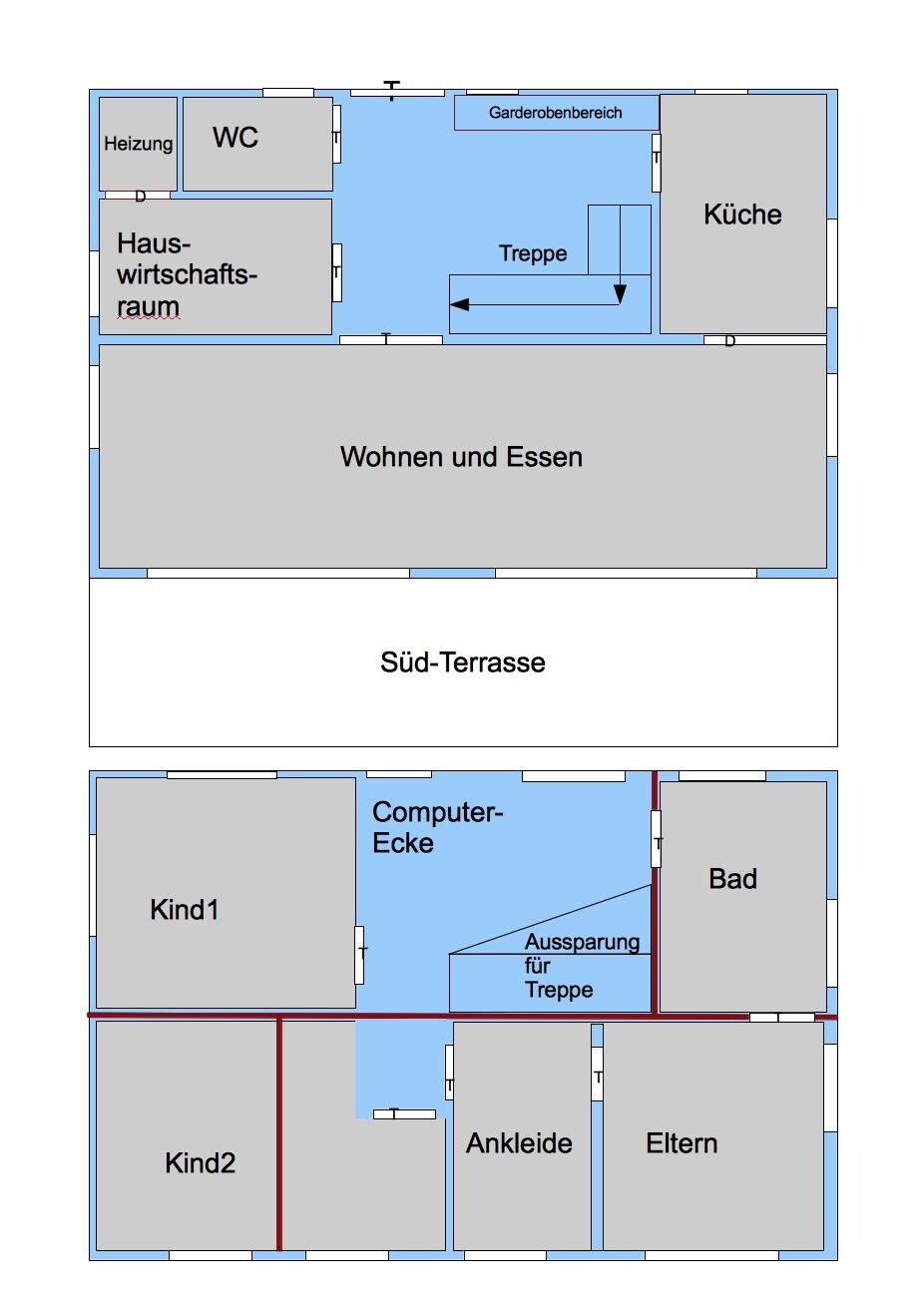

Traumhaus201321.02.12 10:57Genial!!! Stimmt, mensch sind wir doof! Das ist die perfekte Lage für die Treppe! Dass wir (es saßen 4(!) Leute über dem Plan) nicht drauf gekommen sind! Das bringt im OG auch total viel! Ich habe das gleich mal gezeichnet! DANKE!!
Ankleide ist jetzt doch weg, ins Schlafzimmer passen trotzdem noch Bett und riesiger Schrank. Also lieber keine Ankleide und dafür tolle große Kinderzimmer! Sind die mal aus dem Haus, kann man ja doch noch tauschen (und dann die Tür zum Bad zu machen). Dafür gibt es jetzt eine Arbeitsecke mit Südsicht, die man mit einem Regal sogar bissel abteilen könnte! Und eine Abstellkammer!!
Bad mit zwei Zugängen finde ich garkein Problem! Das ist das Familienbad! Wir haben zuhause nie die Türe abgeschlossen (wenn jemand drinnen auf dem Klo saß, ist man halt wieder raus) und ich hoffe mal, dass meine Kinder da ähnlich unkompliziert werden! Noch dazu ist für das WC eine Nische angedacht, die nicht direkt einsehbar ist! Sollte es doch ein Problem werden, kann man immer noch eine Tür dauerhaft zu machen. So lange nutzen wir den zweiten Zugang!
Ach ja, noch zum Hauswirtschaftsraum, da muss sicher noch einiges rein (Verteilerkästen, Wasserrohre und in die Nische kommt wohl nur die Pumpe). Je nachdem wir der Architekt das einschätzt, schauen wir mal!
