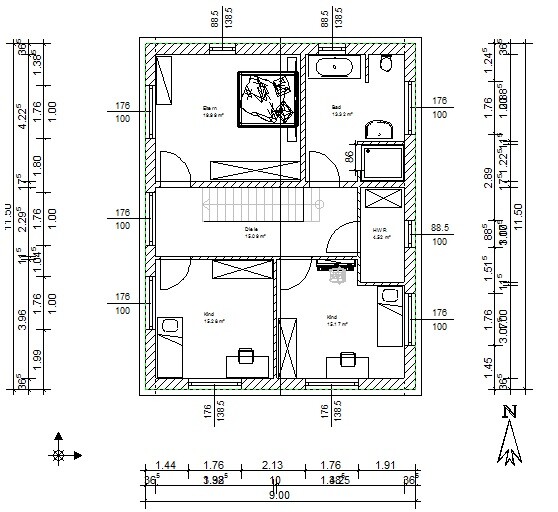

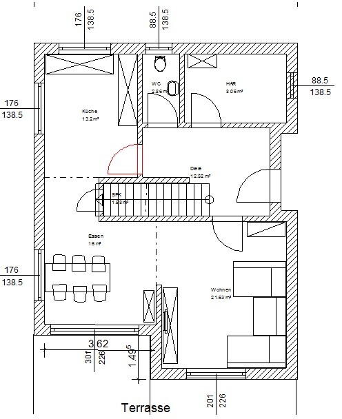

Wir haben den Grundriss nochmal etwas angepasst, bitte zerfetzt ihn mit Euren Meinungen. 🤨
Der Essbereich ist 15,3qm groß, ist irgendwie verschwunden die Angabe...
Ansichten gibt's leider noch nicht, Fenster sind noch nicht ganz final.
@Bauexperte: Hast du Erfahrungen mit Treppenliften? Was müsste man am Grundriss noch anpassen, um so etwas mit wenig Kosten und Aufwand irgendwann zu realisieren?

Ich finde das Schlafzimmer viel zu groß, wollt ihr darin tanzen?
enduser
14.04.14 11:19
Naja, die Alternative wäre ein größeres Bad (Wand ein Stück nach links), das finde ich schon groß genug...
milkie
14.04.14 12:11

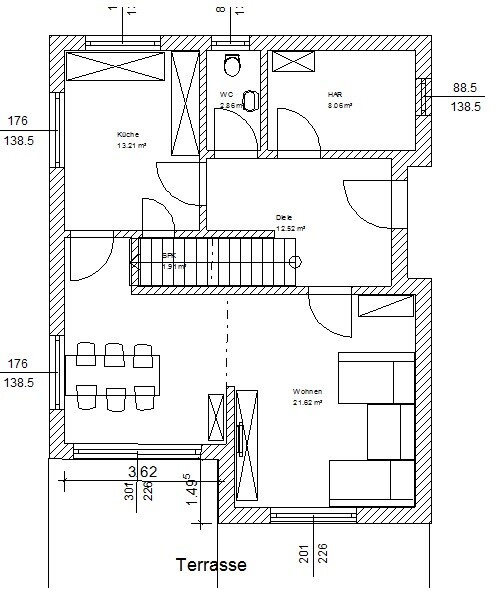

Die Haustür würde ich Richtung Treppe versetzen und den Anschlag ändern so dass an der Wand zum Technikraum die Garderobe hin kann. Aktuell wäre dafür ja kein Platz.
Die Küche hat m.M.n. zu viele Türen zu eng beieinander und kann daher irgendwie nicht schön genutzt werden trotz ihrer Größe.
Wie schaut's mit dem Lageplan aus? Gabs da schon mal einen? Ansonsten lässt sich das Gesamtpaket schwer beurteilen.
Theoretisch gefällt mir im EG die alte Variante Essen+Küche zusammen, Wohnzimmer getrennt besser als jetzt alles einzeln. Vielleicht einfach den Durchgang Küche essen offen lassen?

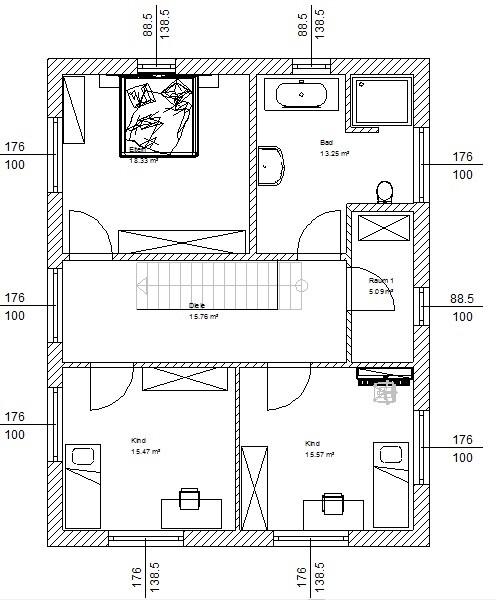

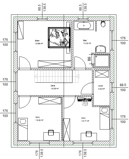

Zum OG:
Erstmal in den Kinderzimmern alle Türen so platzieren dass dahinter Platz für nen 60er Kleiderschrank ist. Selbst wenn man nachher was anderes dahinter stellt verliert man so weniger Stellfläche.
Ich würde das Bad vergrößern und hiervon eine Ecke für den Hauswirtschaftsraum abzwacken. Nicht von den Kindern.
Das Ehebett würde ich an die Nordwand stellen dann hat man 2 innenliegender Wände für Schränke.
milkie 🙂
enduser
14.04.14 12:58

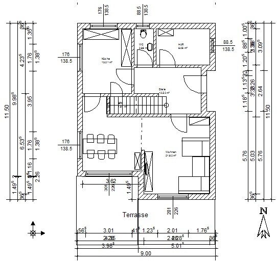

Habs mal geändert, finde ich auch besser jetzt...
