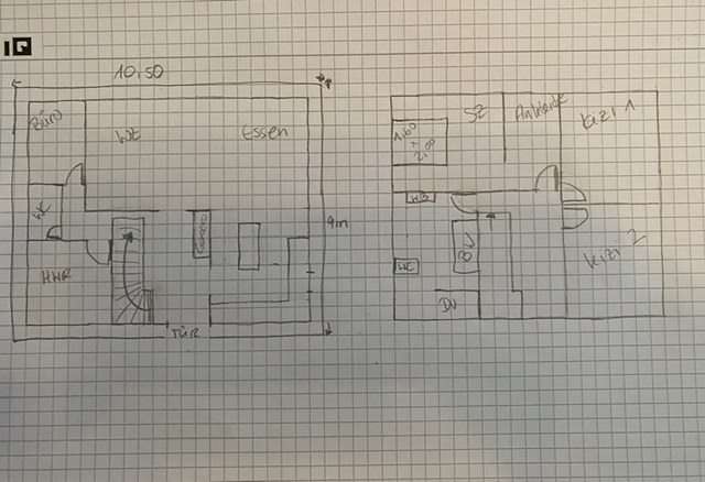

Yaso2.002.09.20 09:09
11ant schrieb:
Mir wäre sympathischer, den Entwurf konsequent zu zerknüllen - der ist offensichtlich fassadenorientiert und quadratverliebt.
Gut, dass ich nicht quadratverliebt bin..
Ich habe nochmal selbst einen Versuch gewagt..
Und auf Papier versucht zu zeichnen..
Handgezeichnete zweigeschossige Grundriss-Skizze mit Räumen, Türen und Treppen.
Würde das mit der Treppe funktionieren, ohbe dass man sichden Kopf stößt wenn man aufs WC geht?
Shiny8602.09.20 13:58
Der Grundriss meiner Eltern ist ziemlich ähnlich. Das mit der Treppe funktioniert. Die ist überhaupt nicht mehr in Kopfnähe in dem Gang Richtung WC.
11ant02.09.20 15:17
Für Olivia Jones nur ohne Megaheels. Das "Büro" reicht als Laptoptäschchen-Ablage und für die jährliche Steuererklärungsklausur, für regelmäßiges Homeofficing aber nur mit Kontrollierte-Wohnraumlüftung
