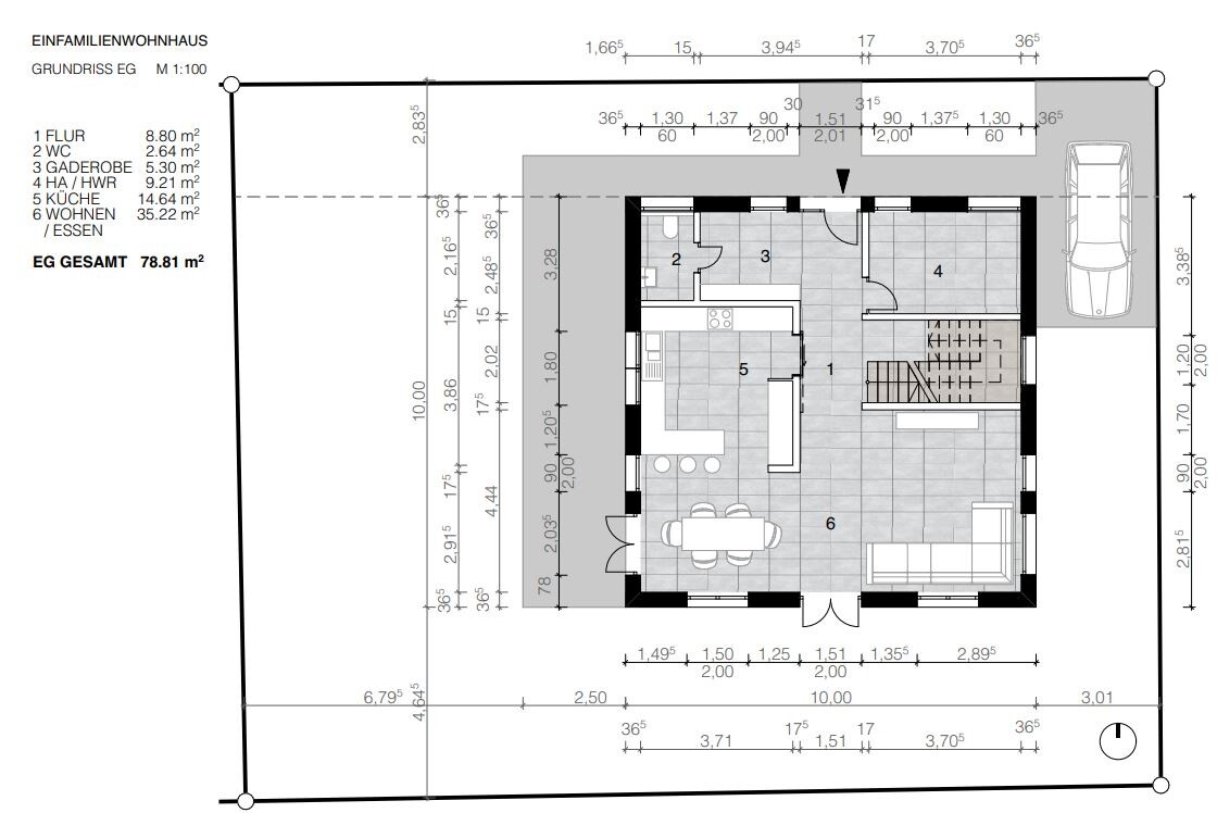

Den abstellraum würde ich im OG wegnehmen zugunsten eines größeren Bades.
Ansonsten erkenne ich mich im Thread wieder. Ihr wollt zu viel auf zu wenig qm dafür. Irgendwas leidet immer.
Wir haben deswegen das Büro gestrichen und haben im Schlafzimmer einen laptoptisch zukünftig. Ansonsten kann ich auch vom esszimmertisch aus arbeiten. Ein größerer Wohnraum und vernünftige Garderobe waren mir wichtiger.
Google sonst mal nach Grundrissen mit Büro. Mein Mann hatte mir doch noch ganz gute gezeigt. Würde aber nur gehen, wenn man die Küche verkleinert. Kommt dann auf die Küchenform an. Wenn man eine Küchenzeile mit kücheninsel davor plant braucht man ja eine nicht so tiefe Küche.
Elokine03.09.20 09:49
das Büro ist wirklich nicht schön so. du könntest zur Haustür rein links einen Garderobenbereich machen und das Gäste-WC dahinter in die Ecke. Dann ist der Büroeingang nicht so verwinkelt und es entsteht sogar noch eine schöne Nische für einen Aktenschrank.
2D-Grundriss eines Büros mit Gäste-WC, klare Wände und offenes Arbeitsbereichlayout
Shiny8603.09.20 09:59
In der Theorie gut, aber ich glaub das kommt nicht hin mit den Maßen. Wieviel Meter hat man denn von Haustür bis Treppe?
Treppe weiter nach planoben verschieben geht nicht, da das Wohnzimmer dann wieder zu klein wird.
Elokine03.09.20 10:14
ja, das Büro kann im EG einfach nur mini werden... egal wo platziert. Macht es doch ins OG, da wäre ausreichend Platz.

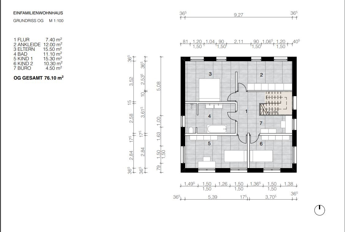

Yaso2.003.09.20 10:39
Und da sind sie schon..
Grundriss EG eines Einfamilienhauses: Räume wie Küche, Wohnen/Essen, Bad, Flur, Treppe und Garage.
Finde ich deutlich besser!
Lediglich im OG würde ich das Bad mit der Ankleide tauschen und das Fenster in der Mitte der Kinderzimmer wegmachen, damit das Verhältnis der ZImmgergrößen etwas harmonischer wird..
Grundriss OG eines Einfamilienhauses mit Flur, Ankleide, Eltern, Bad, Kind 1, Kind 2, Büro.
