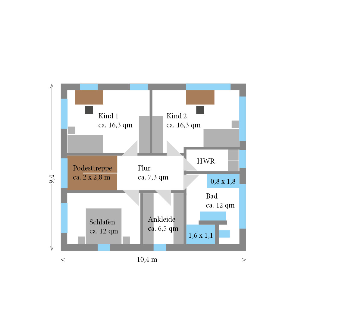

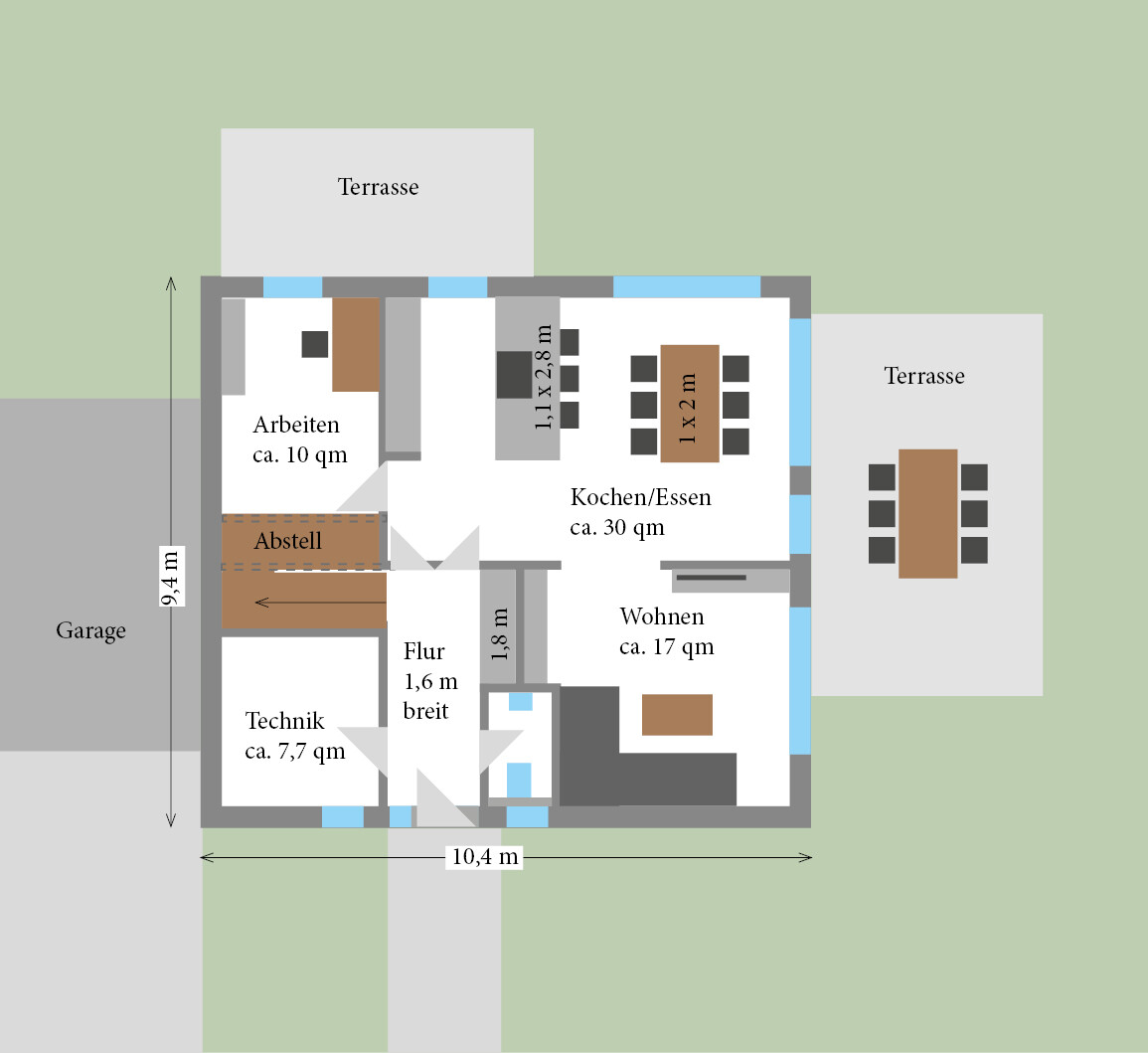

11.09.20 10:47
Ich werfe jetzt auch mal noch eine Idee mit 10,4 x 9,4 m rein.
Rechts ist dein Garten länger als im Plan, aber planoben und unten müssten die Abstände in etwas stimmen. Die kleine Südterrasse funktioniert da noch gut.
Hier nun Arbeitszimmer und kleiner Technikraum im EG, dafür kleiner Hauswirtschaftsraum mit Waschmaschine und Trockner oben. Sollte auch für eine Wäschespinne reichen. Ich denke sonst habe ich auch alle deine Wünsche berücksichtigt inkl. Podesttreppe. Ich habe das WZ etwas separiert und Küche / Essen in einem Raum zusammengefasst. Sofa habe ich absichtlich nicht mit dem Rücken vor einem bodentiefen Fenster platziert, sondern mit schöner Aussicht in den Garten. Finde ich immer gruselig, gegen eine Wand zu starren wegen einem TV. Trotzdem hättest du im WZ noch ausreichend Stellfläche für Regale und Kommoden.
Fenster im OG sind jetzt genau die gleichen wie im EG. Die kann man oben natürlich noch verschmälern, da müsste man gucken, wie das dann aussieht. Mir war aber wichtig, dass sie übereinanderstehend funktionieren.
Vielleicht liefert dir mein Grundriss neue Ideen oder verwirrt dich jetzt komplett
Zweidimensionale Grundrisszeichnung eines Hauses mit Garage, Terrasse, Arbeitszimmer, Kochen und Wohnen
Grundriss: zwei Kinderzimmer, Schlafen, Ankleide, Bad, Flur, Treppe; Maße 10,4 m × 9,4 m.
11.09.20 12:27
Die Verwirrung, daß Süden oben ist, kennen wir hier ja schon
Mit welchem Programm hast Du das gebastelt ?

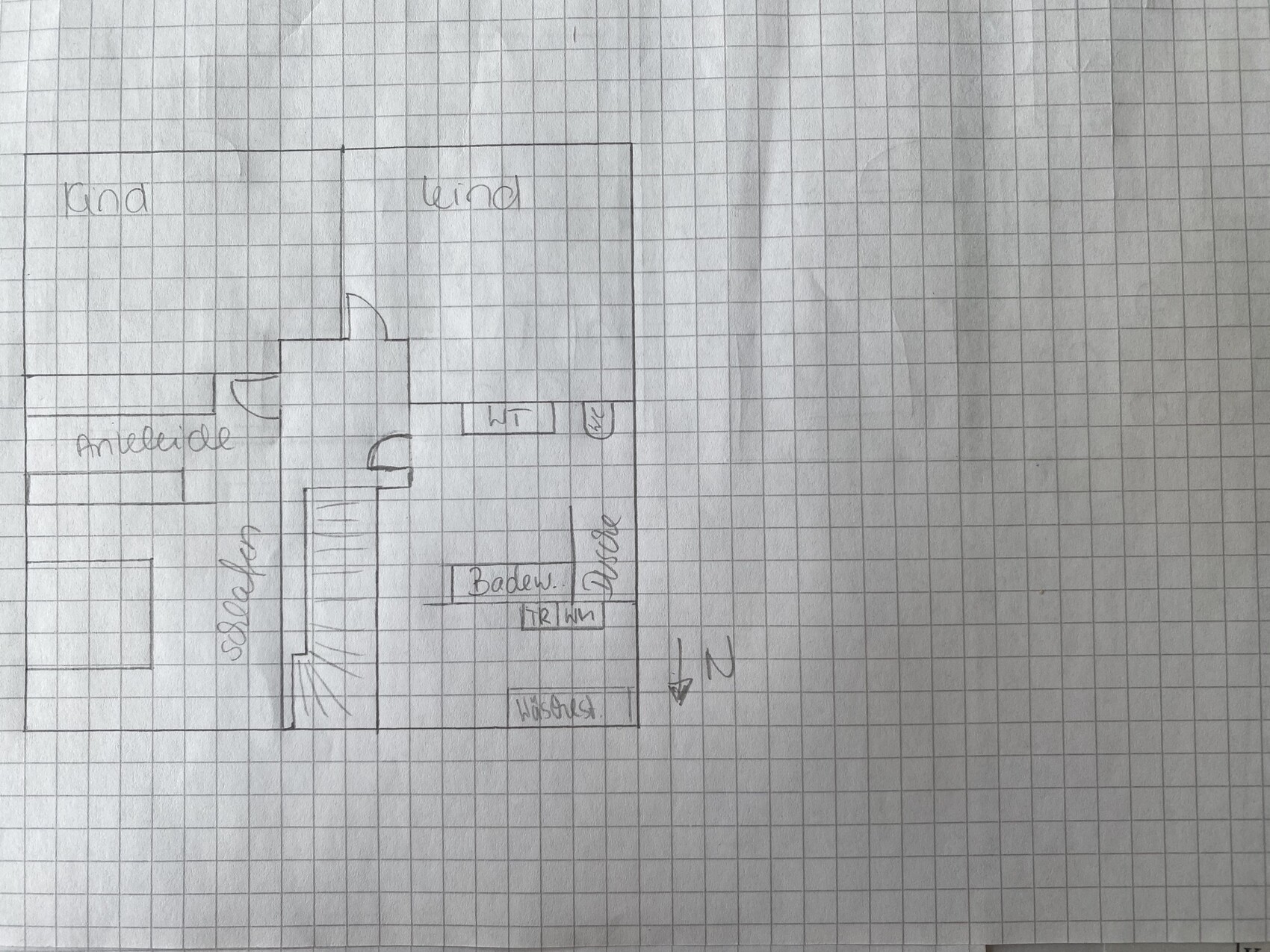

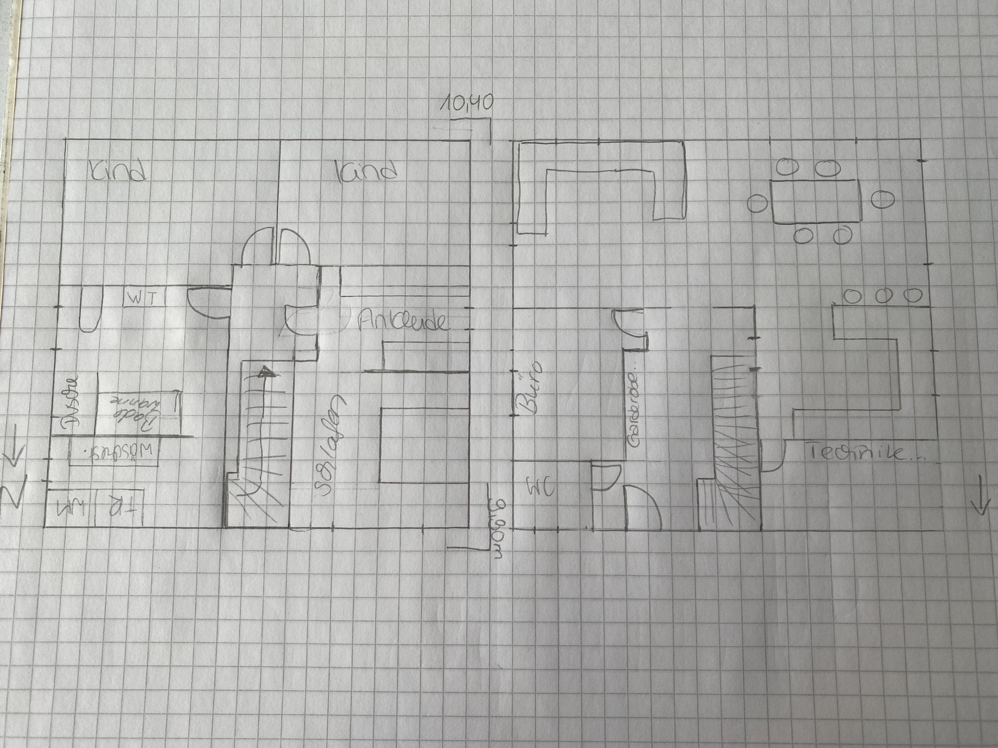

Yaso2.0
11.09.20 13:21
@Würfel* Da, hatten wir ja ne ähnliche Eingebung.. Danke für deine Mühe!
Ich versuche einerseits die 10m tiefe nicht zu überschreiten und andererseits in der Breite nicht die 11 m zu knacken..
Ich habe auch nochmal gezeichnet..
Mein Entwurf hat 10,4x 9,9
Könnte das funktionieren?
Fenster hab ich erstmal weggelassen..

Yaso2.0
11.09.20 13:57
Oder im OG Bad und schlafen tauschen wegen der Entwässerung?!

chrisw81
11.09.20 15:24
Der Flur oben ist ja richtig klein...ich bin froh über unseren großen Flur (ca. 15 m²) inkl. Treppe...da kann man sogar noch was hinstellen und sieht nicht nur wie ein Raum aus wo Türen abgehen...und braucht ihr diese extra Waschraum mit Trockner/Waschmaschine oben? Das passt doch auch in den Technikraum
