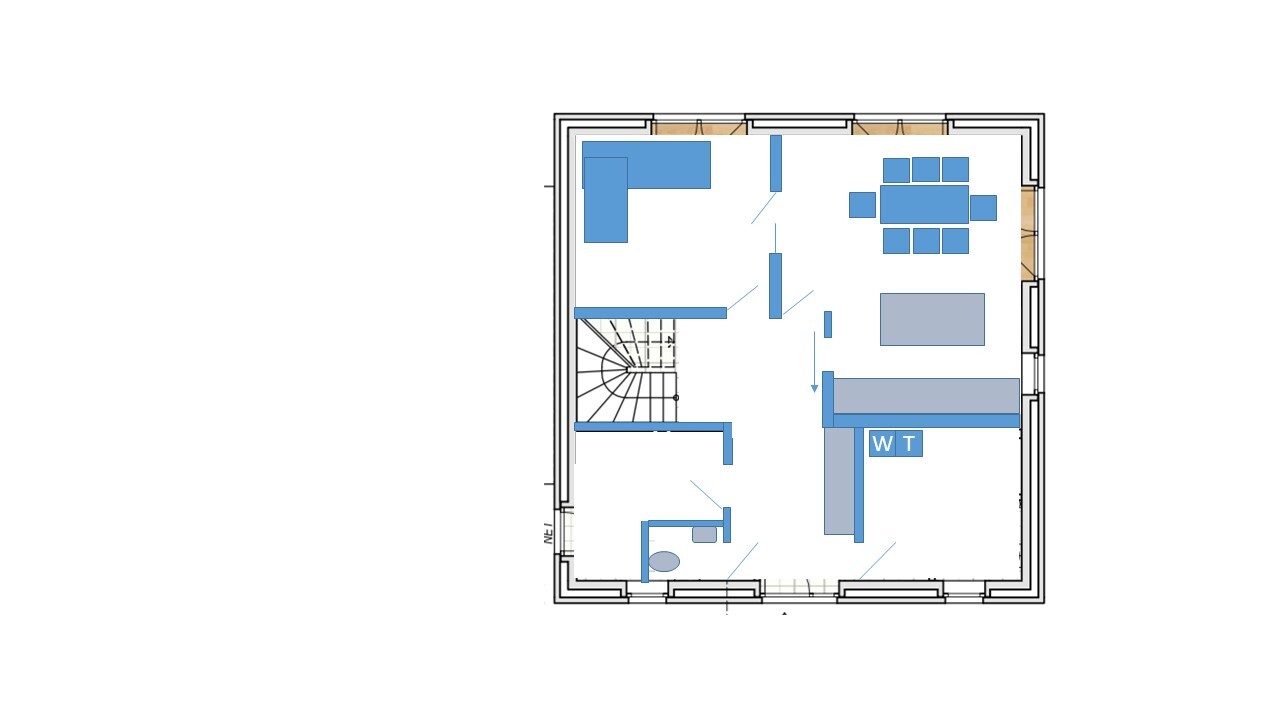

und in deinem ersten Entwurf ist die Küche nicht komplett offen? Was ist der Unterschied?

Yaso2.0 schrieb:
Dann ist die Küche aber komplett offen. Das funktioniert nicht, ich koche/backe täglich und das ist uns Lärmtechnisch ein Dorn im Auge
Das verstehe ich nicht ganz- deine Küche im ersten Beitrag ist doch offen. Oder möchtest du den Küchenmixer nur in der Speis betreiben wollen?

Ich finde den Wohnbereich recht groß..wenn man hier was spart und etwas besser aufteilt, könnte man noch ein kleines Büro integrieren?
echt jetzt? die Küche im ersten Beitrag dürfte so 12 m2 haben, verbleiben 27 m2 für Wohnen und Essen. Selbst wenn man die Speis der Küche zuschlägt und dafür das Esszimmer vergrößert reden wir nur von 30 m2. Für ein 150 m2 Haus ist das aktuell schon eher knapp, aber gingen jetzt noch 8 m2 für ein echtes Büro ab....
Upps...hatte ich übersehen...ich dachte die 39 m² sind reiner Wohnbereich ohne Küche. Wo geht denn da der ganze Platz verloren?
Ok wir haben etwas mehr Grundfläche (3m²) aber dafür 44 m² an Wohnen (mit Küche) und noch ein Büro von 11 m² im EG ( + 4 m² Bad + 8m² Technik + 12 m² Flur)
Ich glaube der Flur ist sehr verschwenderisch beim ersten Beitrag...Hauswirtschaftsraum könnte vielleicht auch etwas kleiner sein.
Ich habe auch schon Grundrisse in der Größenordnung mit Büro im EG gesehen...

so?
Grundriss eines Stockwerks mit Treppe, Esstisch, Sofas und Arbeitsbereich; blaue Möbel.
küchewohnbereichflur
