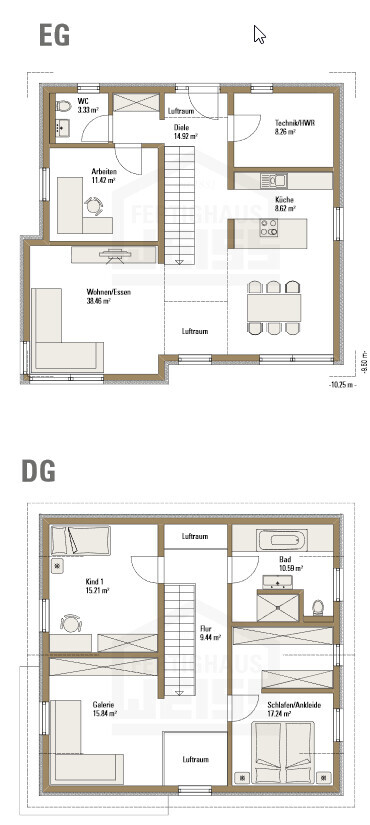

jetzt doch mit gerader Treppe oder wie? Dachte das will dein Mann nicht?
Da wäre ich wieder beim "Future Mannheim" Fertighaus

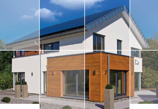

Alessandro08.09.20 14:54
ein Leckerbissen auf 153m²
doppelter Luftraum! Arbeitszimmer! Tolle, moderne Außenansicht!
PS: bin weder verwandt, noch verschwägert mit der Fa. Weiss
Grundriss EG: Wohnzimmer, Küche, Arbeitszimmer, WC, Diele; DG: Schlafzimmer, Bad, Kind 1, Galerie
Moderne zweistöckige Hausfront mit Holzverkleidung, großen Glasfenstern und Solarmodulen.

Doch kannst Du: Dich mit Karopapier bewaffnet tätlich dagegen wehren, daß sie auf dem Schlauch steht. Hast Du ja nun auch gemacht. Noch nicht Heureka, aber ein Anfang, nun spiel´ mal weiter. Bei Zehnsechzig zu Neunvierzig hast Du ja erstmal nur mit dem kleinen Zeh probiert, wie die Wassertemperatur im nichtquadratischen Becken ist. Hast Du meine Hinweise und Verlinkungen von gestern abend bzw. heute nacht gesehen ?
Der neue Grundrissvorschlag in Beitrag #169 taugt nicht. Er geht von den Abmessungen in die richtige Richtung, aber ein entscheidender Teil funktioniert nicht: die Ankleide wäre hier nicht ohne Störung der Schlafenden zu betreten. Dich selber wird das zu ändern vermutlich überfordern, und Deine Jungplanerin auch. Vielleicht können oder da ja einen Schubs geben, Katja wurde hier ja leider vergrault (nicht von der Community).
Die einläufige gerade Treppe macht mich auch am meisten skeptisch, ob der Mut zum Selberzeichnen hier schon zum Erfolg geführt hat. Dem werten Gatten sei gesagt, daß er ein Beharren auf einer "Podesttreppe" damit bezahlen müßte, daß der Grundriss dann nur einen Bauwich-Südgarten übrig ließe.
Mein Rat ist: A) die besagte Entscheidung "Schokoladenseite S oder W" zu treffen, um den Weg pro "echtes" Rechteck klar zu machen; B) die Modelle "Zaba" und "Tolentino" erst auszudrucken und Kritik dort reinzukritzeln und anschließend erst zwei Nächte drüber zu schlafen (gemeinsam, Bauherrinnengatten können sich beim Meinung haben / bilden / äußern nicht nur auf die Treppenform beschränken) und dann das Destillat dieses Gärprozesses zu zeichnen - wohlgemerkt, mit dem OG beginnend. Gut finde ich am neuen GU-Entwurf, daß wieder explizit eine Einschubtreppe zum Spitzboden führt - das entkampft die Planung m.E. erheblich.

Unser Ankleidezimmer muss getrennt vom Schlafbereich sein bzw. so, dass man aus der Ankleide direkt raus kann ohne ins Schlafzimmer zurückzukommen.
Wenn du sowas, auch gerne von Fa. Weiss, findest, immer her damit
11ant schrieb:
Dich selber wird das zu ändern vermutlich überfordern, und Deine Jungplanerin auch. Vielleicht können @Würfel* oder @RomeoZwo da ja einen Schubs geben, Katja wurde hier ja leider vergrault (nicht von der Community).
Oh nein.. Katja ist weg! Ich dachte sie ist im Urlaub oder so.. Ehrlich gesagt hatte ich sehr auf ihre Zeichnerischen Künste und Ideen gehofft
und könnt ihr nen Schubs geben, bevor ich vor voller Verzweiflung eingehe..
Schokoladenseite soll W sein, da dann etwas "weitläufiger". In S würden wir mit der Terrasse quasi an den Autostellplätzen der hinteren Bewohner sitzen. Stell ich mir nicht so prickeln vor.
Ich werfe gleich nochmal einen Blick auf die Grundrisse von Zaba und Tolentino und drucke sie aus und kritzel mal herum
versetz einfach die Tür, dann hast du dein Eingang durch die Ankleide
