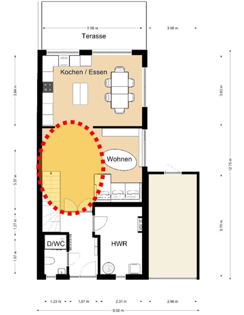

Wir bauen auch eine Doppelhaushälfte, mit 8x12 Metern. Ich habe mir mal deinen Grundriss angeschaut und anbei meine Anmerkungen:
  • EG WC/DU: das ist jetzt kein großes Thema, aber macht euch mal Gedanken wir ihr die Dusche zu machen wollt. Eine Tür nach innen oder außen wird wahrscheinlich auf Grund des Platzes schwierig werden. Aber dafür gibt es Lösungen.
  • EG WC/DU: ich denke in 95% der Fälle werdet ihr aus dem Wohnzimmer zum WC laufen. Ich finde es immer etwas ungünstig, wenn ich dann die Türe in meine Richtung nach außen öffne und erst mal drum herum laufen muss. Weißt du was ich meine? Eine andere Lösungen wird es aber wohl bei euch nicht geben. Nach Innen ist kein Platz und die Tür anders herum öffnen kolidiert ggf. mit der Haustüre.
  • EG: WZ/Küche: irgendwie finde ich die Abtrennung komisch, habe aber aktuell auch keinen besseren Vorschlag. Das sieht aus wie ein Kasten da rein gesetzt.
  • OG Schlafzimmer: wenn ihr zwei Fenster im Schlafzimmer habt, fände ich es schön raus zu schauen und nicht mit dem Kopf zum Fenster zu liegen. Aber das ist persönliche Meinung.
  • OG Bad: denkt vllt. noch an einen Platz für den Handtuchhalter bzw. die Wandheizung. Und bei den Fenstern darüber nachdenken wie ihr Sichtschutz gestalten wollt. Das geht von Rollladen, über Milchglas bis hin zu angebrachtem Sichtschutz (z.B. Plissee). Falls ihr den Sichtschutz rein mit dem Rollladen machen wollt, dann denkt an eine elektrische Variante.
  • OG Kind1: die Tür öffnet mitten in den Raum rein, ist das so gewollt? Ich würde die weiter nach rechts verlegen, so dass halt noch ein schrank dahinter passt.
  • Zeichnet unbedingt im OG mal die Einrichtung mit ein. Ihr müsst euch sicher sein, dass später mal ein WC mit waschbecken auf Grund der Dachschräge rein passt. Und ich finde das rechte Kinderzimmer relativ klein und ungünstig. Die 2m Linie ist fast in der Mitte im Raum und die 2,3m Linie vermutlich noch weiter innen. Die einzige Wand für einen hohen Kleiderschrank (und ich meine jetzt keine Maßanfertigung) wäre eigentlich nur an der linken Wand. Dann müsste Bett und Schreibtisch nach rechts. Alles machbar, die Aussage ist nur: einzeichnen wie geplant und dann mal prüfen ob alles passt.
Wie du siehst nur kleinere Anmerkungen. Ich denke ihr habt aus den Vorgaben schon eine gute Variante rausgeholt.

Für mich wäre der markierte Bereich einfach nur Platzverschwendung. Bei einem von den Außenmaßen nicht gerade riesigem Haus, gibt's da keine bessern Ideen (fehlt mir auf die Schnelle aber auch) ...

Danke für das ausführliche Feedback @ erazorlll.
Ich geh mal auf die Punkte einzeln ein:
  • Eine Doppeltür in normaler Duschenbreite passt gut, neben dem Waschbecken wäre dann noch ein Stückchen fest verglast.
  • Die Situation mit der WC/Du -Tür ist genau wie von dir beschrieben: suboptimal aber auch nicht wirklich anders möglich. Wir werden im Rahmen der Schlussbesprechung noch schauen, ob andersherum öffnen bei einer 73er-Tür ohne Kollision mit der Haustür möglich ist.
  • Was genau meinst du mit "Kasten rein gesetzt"?
  • Ich als Frischluftfetischist freue mich sehr über das Fenster am Kopfende ;)
  • Wandheizung ist zwischen Dusche und Zimmertür eingeplant. Für Handtuchstangen sollte zusätzlich neben den Waschbecken ausreichend Platz bleiben. Der Sichtschutz wird aus Milchglasscheiben bestehen.
  • Zu den Kinderzimmertüren siehe meine Punkte unter der Abbildung. Dadurch, dass Kind 1 den sehr hohen Bereich unterm Giebel erhält, ist hier der Einbau einer Empore sehr wahrscheinlich.
    Das rechte Kinderzimmer, also Kind 2 ist auch unter Berücksichtigung der Wohnflächenberechnung das objektiv größere Zimmer. Es liegt außerdem schöner, nach hinten zum Garten raus. Es ist halt nur nicht so perfekt geschnitten... Ein Kleiderschrank soll dort hinter die Tür (siehe Kommentar unter der Abb.). Davon abgesehen, dass es ja auch modulare Lösungen für Dachschrägen gibt, ist mein Vater dankenswerter Weise Schreiner :)
  • Das WC passt unter die Schräge, das Waschbecken neben die Tür. Ist halt ne Minimalversion...
Da hast du nicht unrecht. Den Bereich unter der Treppe und bis zur Küche werden wir wohl immer wieder mal anders gestalten:
-Spielbereich, solange die Kinder noch kleiner sind. Später Schrankwand oder Regale und ein kleiner Schreibtisch o.Ä. Und der Durchgangsbereich ist mir alle Male lieber. als ein langer Flur. Sofa unter der Treppe war auch schon eine Idee, die wir wieder verworfen haben...

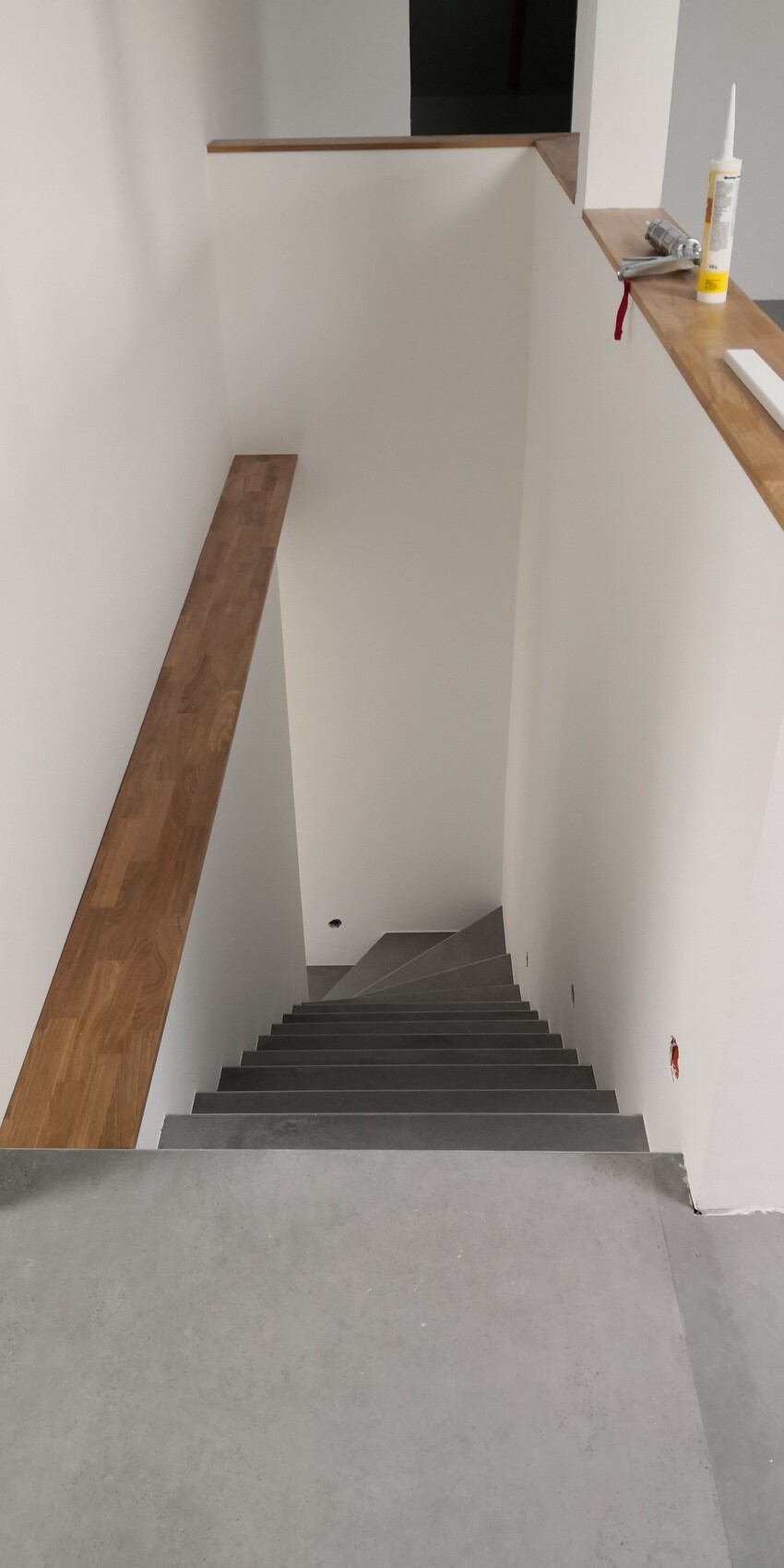

Wofür denn überhaupt die Dusche im EG? Dass die Kinder zum Duschen 2 Stockwerke runter und wieder hoch dackeln ist glaub ich eher unrealistisch.
Wir haben in unserem neuen Haus eine ähnliche Treppe wie eure geplante. Große Teile bekommt man da nicht durch. Also z. B. das Boxspringbett wird über einen Außenaufzug hochtransportiert werden müssen.
