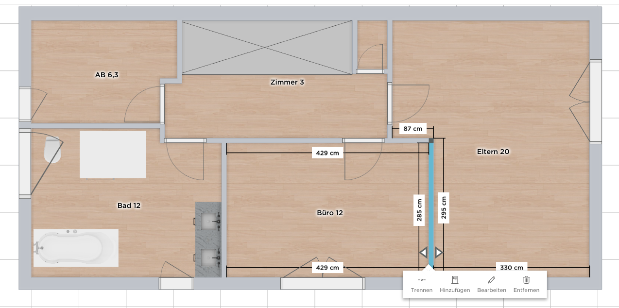

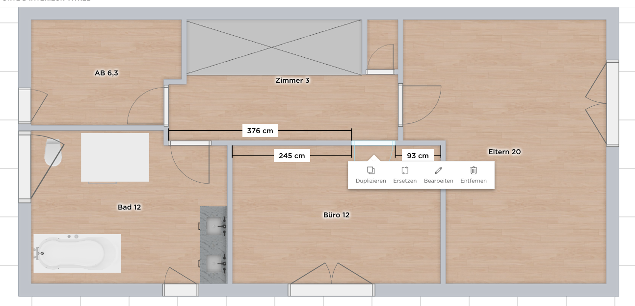

@ ypg: Kannst du bei deinen alternativen Zeichnungen Bemaßungen anzeigen lassen oder ist das aufwändiger?
Das bietet das Programm leider nicht. Ich kann aber etwas nachmessen. Noch habe ich die Skizze gespeichert. Es sollte ja eigentlich auch nur als Gedankengut und Anregung dienen.
Welches Maße möchtest Du wissen?
Tamicat
Relevant wäre im Arbeits-/Gästezimmer der Platz links der Tür, wo bei mir das Bett eingezeichnet ist. Danke dir!
  1. Durch schmalere WC-Tür ggf. Anschlag links kollisionsfrei möglich
  2. eventuell 5-10cm tiefere Garderobennische
  3. Gestaltung der Wohnzimmertür und Verglasung: rechts/links/beidseitig
  4. Höhe und Breite der Trennwand zwischen Wohnen und Essen
  5. ggf. doppelt gewendelte Geschosstreppen
1. aus meiner Sicht jetzt schon kollisionsfrei, vermutlich eine 76er, auch der Anschlag ist genau richtig; 2. oder mehr, je nach Rasterschritt; 3. so lassen wie gezeichnet; 4. Breite so lassen (geschätzt 220), Höhe mußt Du mit Deinem Mann messen: min. Brust des Kleineren, max. Kinn des Größeren; 5. aus meiner Sicht im DG schlechter, sonst neutral.
