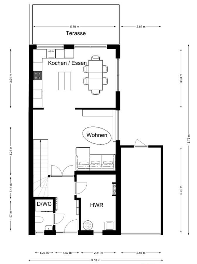

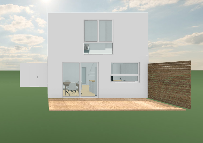

Mir ist noch etwas aufgefallen. Ist die Garderobenecke im EG am Hauswirtschaftsraum breit genug? Ggf. können Jacken und Schuhe auch im Hauswirtschaftsraum verschwinden. Aus dem Hauswirtschaftsraum könnte man auch eine größere Nische für die Garderobe rausschneiden.
Ja, das Thema Hauswirtschaftsraum beschäftigt uns immer wieder. Die Nische reicht für fache Schuhschränke und Jackenhacken. Nicht für schöne Schränke. Nach der Entscheidung für einen Hausanbieter und eine konkrete Heizung ist der Platzbedarf im Hauswirtschaftsraum wohl endlich klar. Dann wird hier nochmal feinjustiert...

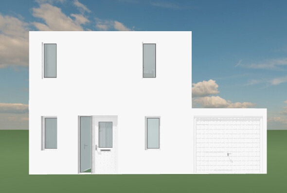

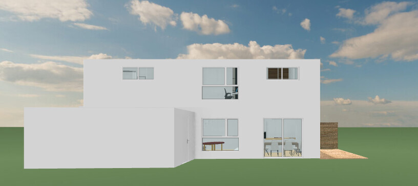

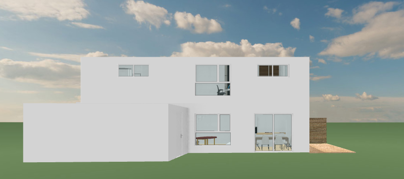

Leider bekomme ich mit dem Onlineplaner das DG von außen nicht vernünftig dargestellt. Daher sind die gebastelten Ansichten nun ohne das DG. Schönere Bilder gibst voraussichtlich Freitag von einem Architekten. Ich bin sehr gespannt, was der aus den Entwürfen am Anfang des Threats gemacht hat
Weiße moderne Hausfront mit mehreren Fenstern, Eingangstür und Garage.
Moderne weiße zweigeschossige Villa mit großen Fenstern, Terrasse und Holzdeck.
Moderne weiße Hausfassade mit großen Glasfenstern, offene Tür zum Essbereich, Holzwand rechts.

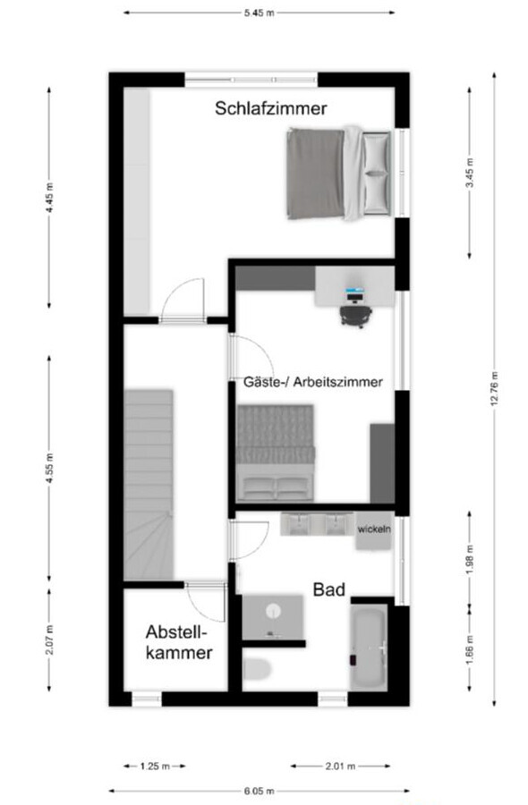

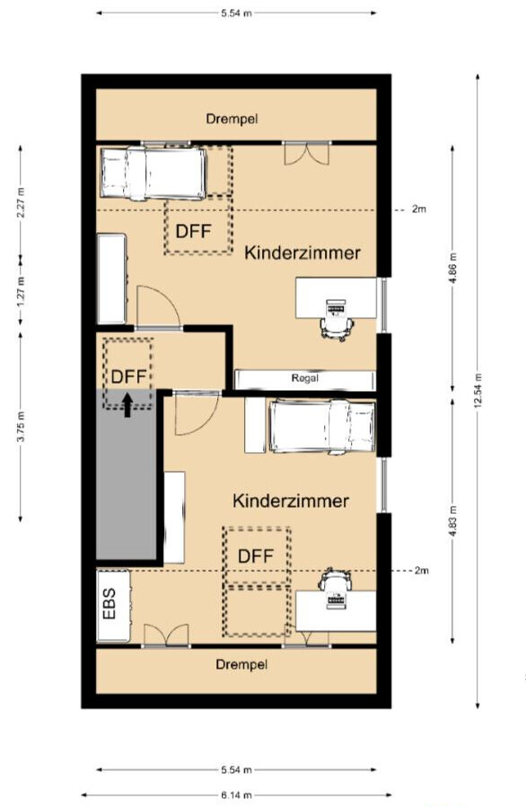

Hab mir gerade nochmal den Plan in #1 angeschaut. Das ist auf jeden Fall eine gute Idee, nochmal zu justieren, wenn du die genauen Angaben für die Technik hast. Eine Garderobenschranknische wäre wirklich gut.
Ich würde vielleicht im Wohnbereich eine Wand planlinks des Sofas stellen (nur etwa so tief wie ein Sofa), damit man etwas abgetrennter vom Durchgang sitzt und nicht die Leute, die zur Haustür reinkommen, im Rücken hat. Ich hoffe, das ist verständlich erklärt, finde gerade keine besseren Worte...
