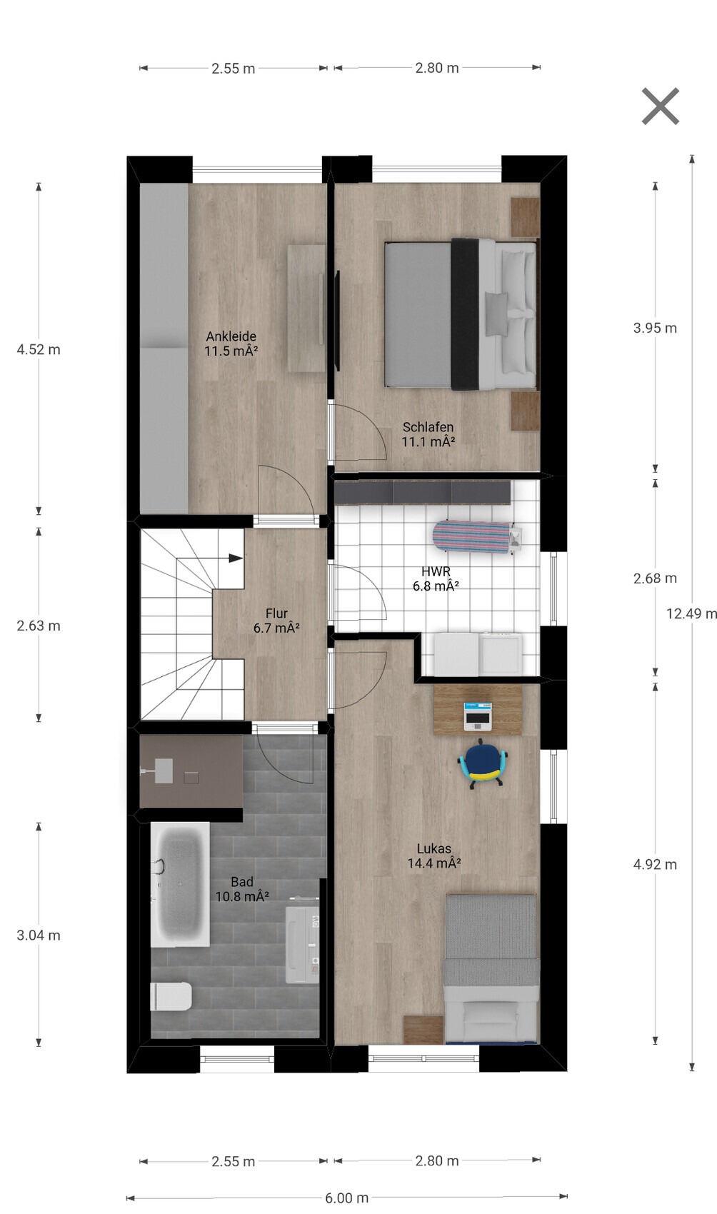

Meine ersten Gedanken, Arbeitszimmer und Bad tauschen. Beim Bad eventuell noch optimieren. Toilette unter dem Fenster? Dusche mit Wanne oder eher begehbar? Die Position der Küche gefällt mir. Allerdings wird der Wohnbereich möglicherweise zu dunkel bzw. klein. Den Hauswirtschaftsraum kleiner und die Haustechnik unter das Dach? Ein kleiner Hauswirtschaftsraum im OG anstatt einen Abstellraum?

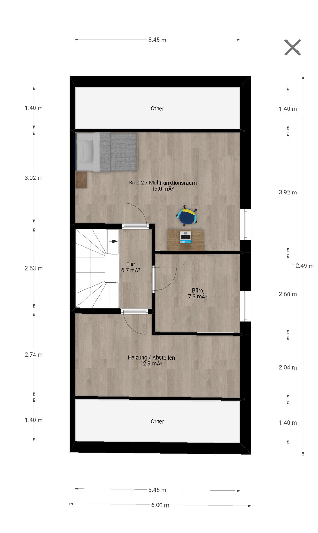

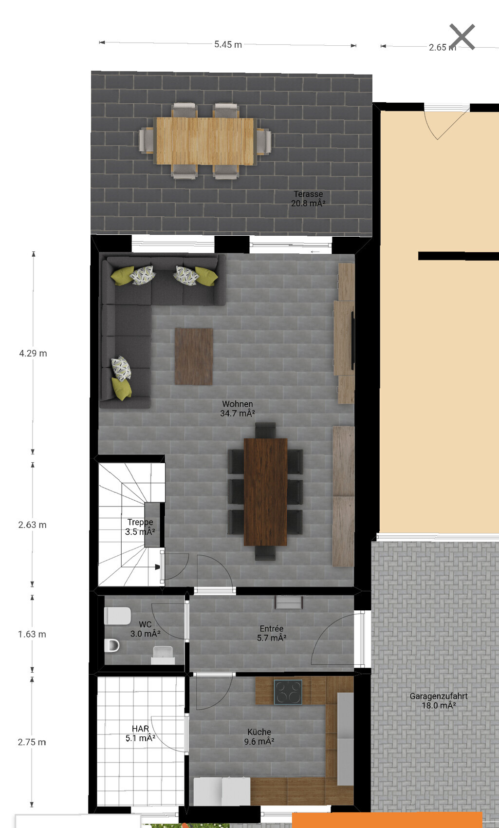

Hier unser Grundriss. Vielleicht bringt dich das auf neue Ideen.
Detaillierter 3D-Grundriss eines Hauses mit Terrasse, Wohnzimmer und Küche.
Grundriss eines Hauses: Schlafen, Ankleide, Kind, Bad, Flur, HWR.
Grundriss eines Stockwerks: Flur, Büro, Heizung/Abstellen, Kind 2 Multifunktionsraum (Bett, Tisch)

Grundriss eines Wohnplans: Schlafzimmer, Ankleide, Flur, Bad, HWR und Arbeitszimmer/Lukas.

Danke für deine Ideen. Aber man sieht schon, dass hinter unseren Planungen recht unterschiedliche Bedürfnisse stecken. Mich wundert z.B. warum Ihr im EG komplett auf Fenster an der Hausseite verzichtet?
Darf ich fragen, ob Ihr Euch schon entschieden habt, mit wem Ihr baut? Bei uns geht's in einer Woche zum Notar für das Grundstück ...
Das Wohnzimmerfenster bekommt eine Fläche von ca. 3,6m². Und da das im Süden liegt wird's hoffentlich nicht zu duster.

Die Räume sollst Du wegen der Leitungen tauschen, damit das Bad über dem Hauswirtschaftsraum liegt. Fenstermäßig kriegt man das schon ausgeglichen.
Hat vielleicht doch noch jemand Lust, den Grund mit den Leitungen etwas genauer sachlich zu erläutern?
Die Planer und Architekten von 4 verschiedenen Anbietern fanden das alle unproblematisch was die Umsetzung angeht. Was verschweigen die uns denn genau? Geht es einfach nur um die Länge der Rohre? Reicht eine zusätzliche Schalldämmung nicht aus, um "Belästigungen" vorzubeugen? Oder "macht man das halt einfach so"?

Du hast völlig Recht. Es ist deutlich, dass wir andere Prioritäten bei den Grundrissen gesetzt haben. Wir ziehen z. B. zu Dritt ein. Echt sehr interessant zu sehen, was unter denselben äußeren Umständen als Ergebnis herauskommt. Ihr mit einer halb offenen Küche mit Blick ins Grüne. Wir mit einer geschlossenen mit Blick auf potenzielle Besucher etc..
Bei uns ist eine 9 m lange Garage geplant. Wir benötigen Platz für unsere Fahrräder, Werkzeuge und Gartenzubehör. Daher bleibt leider kein Platz für ein Fenster. Es würde ein sehr schmales direkt neben das Garagentor passen. Das hat uns nicht gefallen und nimmt Möglichkeiten Schränke zu stellen. Einer von vielen Kompromissen. Es wird etwas dunkler.
Ah okay, ihr habt Südlage. Wir haben Nordost. Dann sollte es ja schön hell werden.
Ich meinte natürlich eine offene Dusche und keine zur Deko Und das Fenster hinter der Toilette hat eine hohe Brüstungshöhe? Denke da an das Fensterputzen.
Ebenfalls sehr gut gefällt mir euer Flur mit der Doppeltür.
