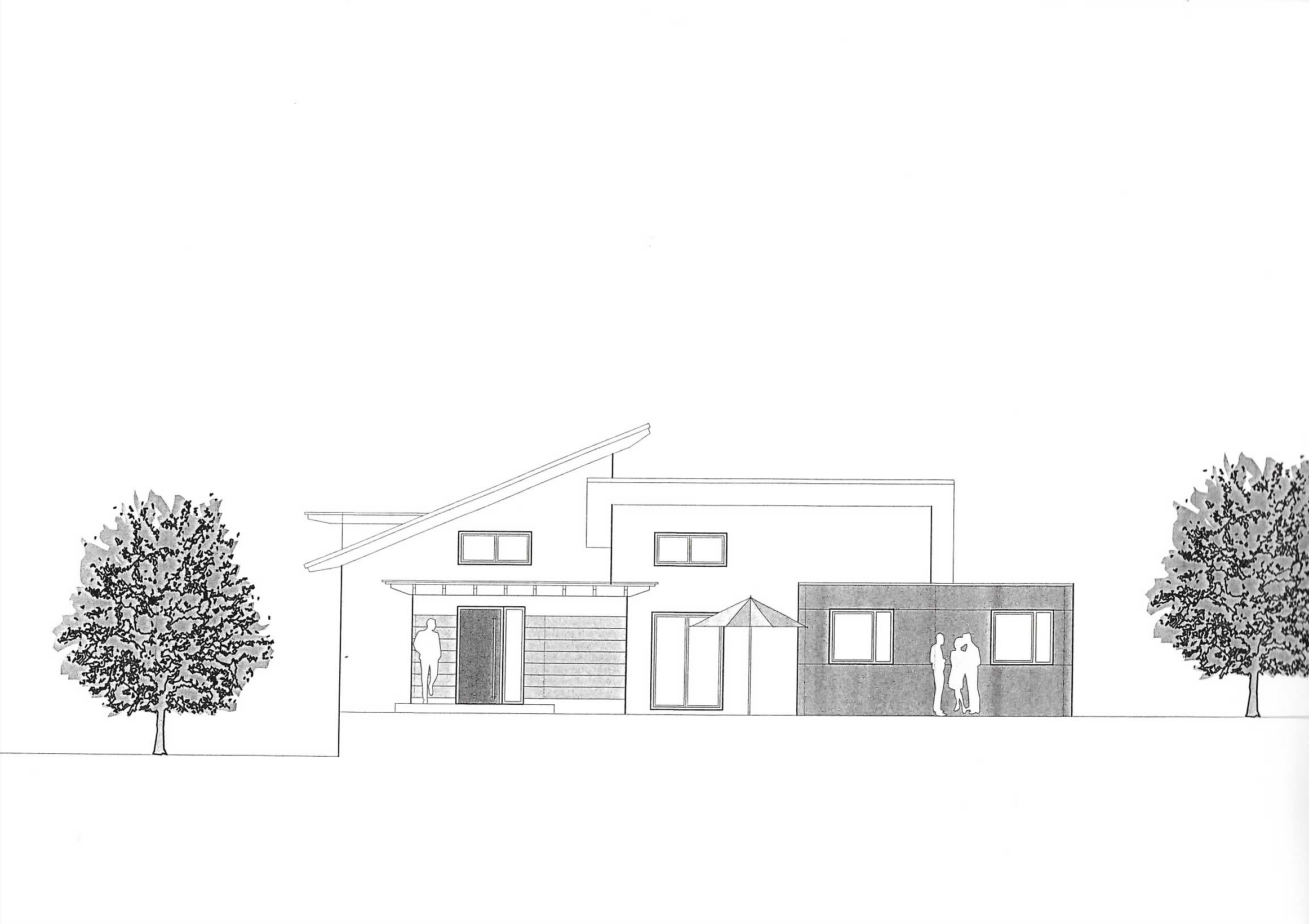

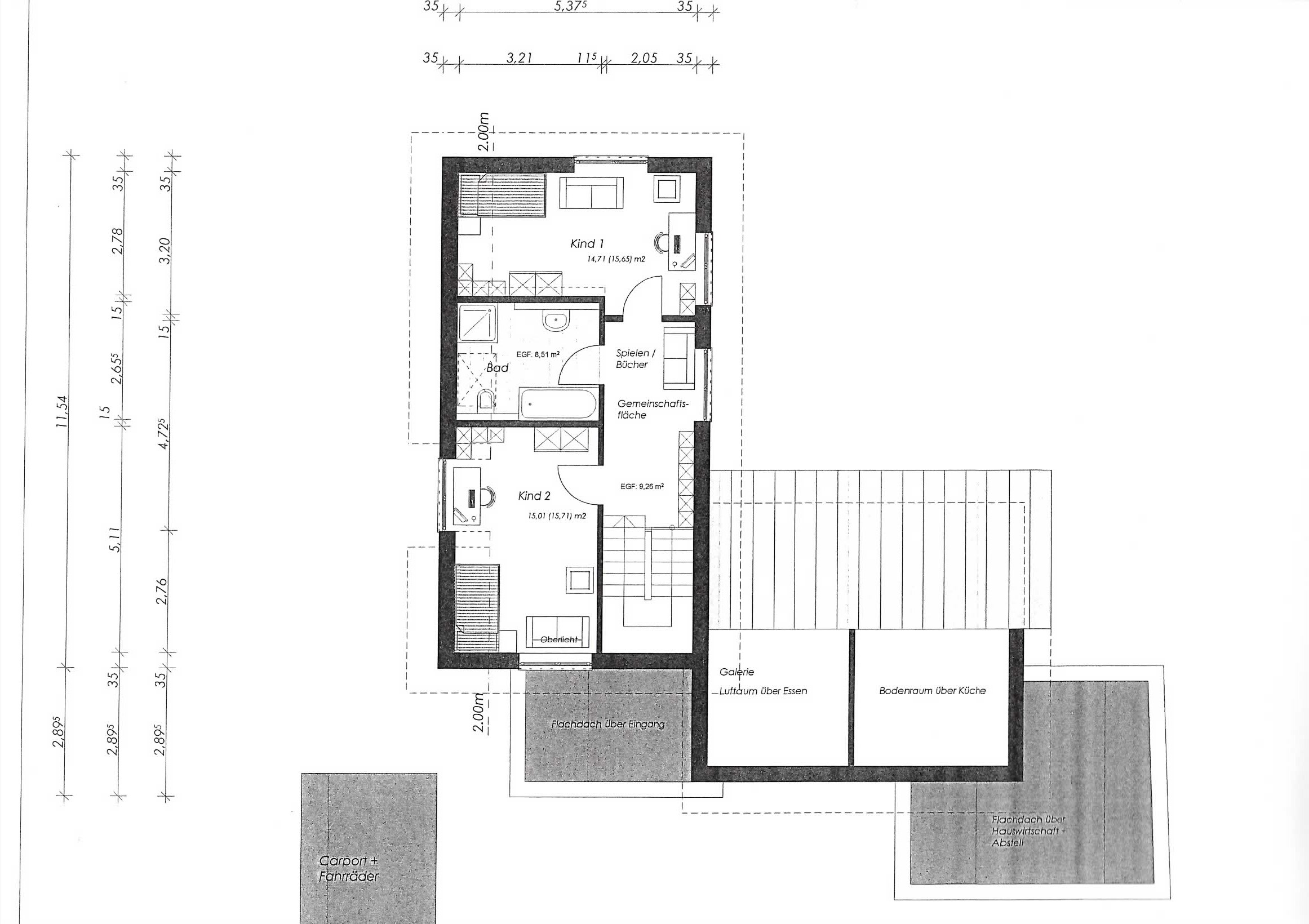

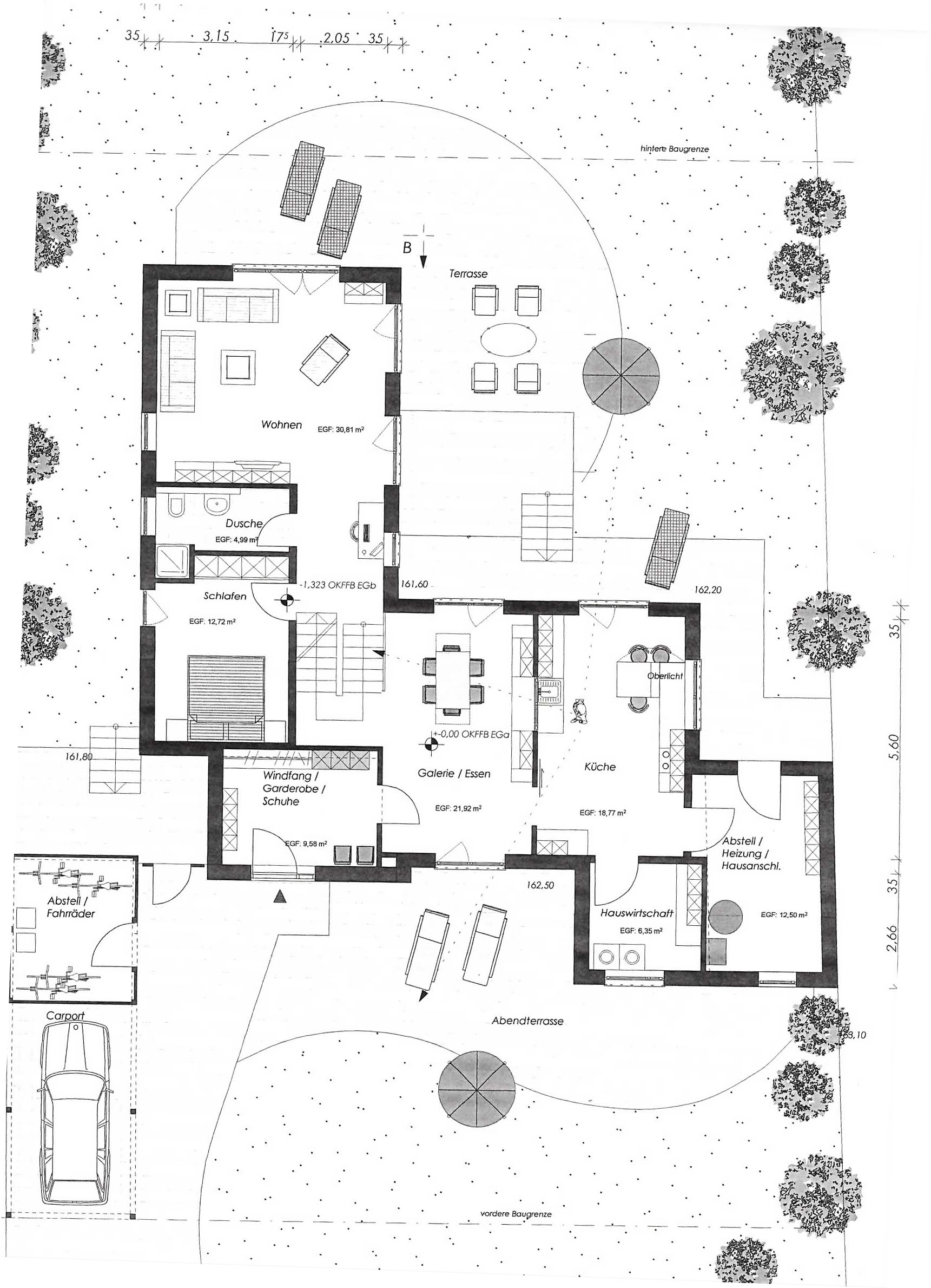

leider habe ich es erst jetzt geschafft die Grundrisse zu scannen. Wäre nett, wenn Ihr mal über den Grundriss schaut und mal Rückemeldung geben könntet, auch bezüglich ob gefällt oder was man anders machen sollte bzw. zum ermittelten Preis des Architekt. Es ist erst einmal der erste Entwurf und der hat bestimmt noch Potenzial nach oben .
Kurz zur Erklärung Grundstück NO Ausrichtung mit Hang, daher Abendterrasse auch im vorderen Bereich geplant. Idee des Architekten durch den 1 geschossigen rechten Bereich mit Küche und Essraum, Nutzbereich inkl Pultdach ist, dass dadurch die Sonne noch in NO Garten scheinen kann aus SW Richtung.
Das Elternschlafzimmer, Bad und Wohnzimmer liegen auf der unteren Ebene wg. Hanglage Grundstück.
Was mir nicht gefällt.
Elternschlafzimmer ein wenig zu klein oder halt noch ein Ankleideraum für den Schrank. Küche könnte kleiner, weil der Essbereich groß ist und direkt daneben. Auch der Durchgang zu den Nutzräumen durch die Küche Vorlauf. nicht so ideal. Beim Wohnzimmer der Bereich wo jetzt der PC eingezeichnet ist ein wenig verschwenderisch, denke der Treppe geschuldet. Oben finde ich das Bad ein wenig klein bzw. der ganze Flur ein wenig groß geplant. Ist aber wohl auch der Podesttreppe geschuldet. Eingangsbereich Windfang etc. könnte m.Meinung kleiner. Problem ist wir müssen noch ein Gästezimmer / Büro in den Grundriss einplanen ohne die Gesamtfläche zu vergrößern.

Die Küche ist nicht ein bisschen groß geraten? Und die Möblierung ist bestimmt nur ein Beispiel?
Plant mal bitte eine vernünftige Küche in das Zimmer... wenn es beim Versuch scheitert... macht nichts. Bei der Größe wird man a) arm und b) müde. Zu lange Laufwege.
Was mir aber gefällt ist die insgesamt geringe reine Verkehrsfläche.
Ebenso die Aufteilung der Kinder nach oben und selbst nahezu Bodengleich zu leben. So lässt sich im OG leicht eine eigene "Wohneinheit" für Kinder schaffen. Leider lässt sich dieser Bereich später nicht komplett trennen, um nach dem Auszug z.B. vermieten können.

Es wirkt schick. Relativ viel Hüll- und Dachfläche und Sohle (im Vergleich zu einem Standard Satteldach) können den Preis schon treiben vermute ich.
3,15 Breite im Schlafzimmer finde ich zu schmal...

Danke schon mal für die Rückmeldungen. Wandaufbau ist noch nicht fix. Geplant wurde erst mal mit 17.5 Ziegel + WDVS. Was haltet ihr denn von den Größen der Zimmer ? Kinderzimmer 15m2 ist doch i.O., oder ? Am liebsten hätten wir das Elternschlafzimmer auch oben, weil wenn die Kinder klein sind ist die Trennung wie jetzt auch nicht ideal - für später schon. Aber denke das wird bei dem derzeitigen Grundriss schwer zu realisieren.
Wie gesagt Küche zu groß, weil es wurde auch dort ein Tisch geplant den wir aber im Esszimmer haben. Und wie gesagt Uns fehlt es noch ein Gästezimmer, irgendwo
