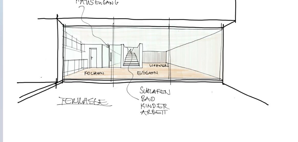

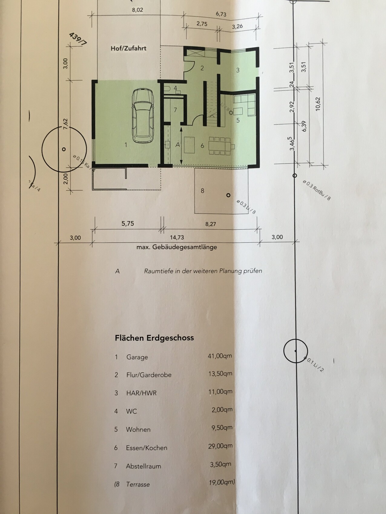

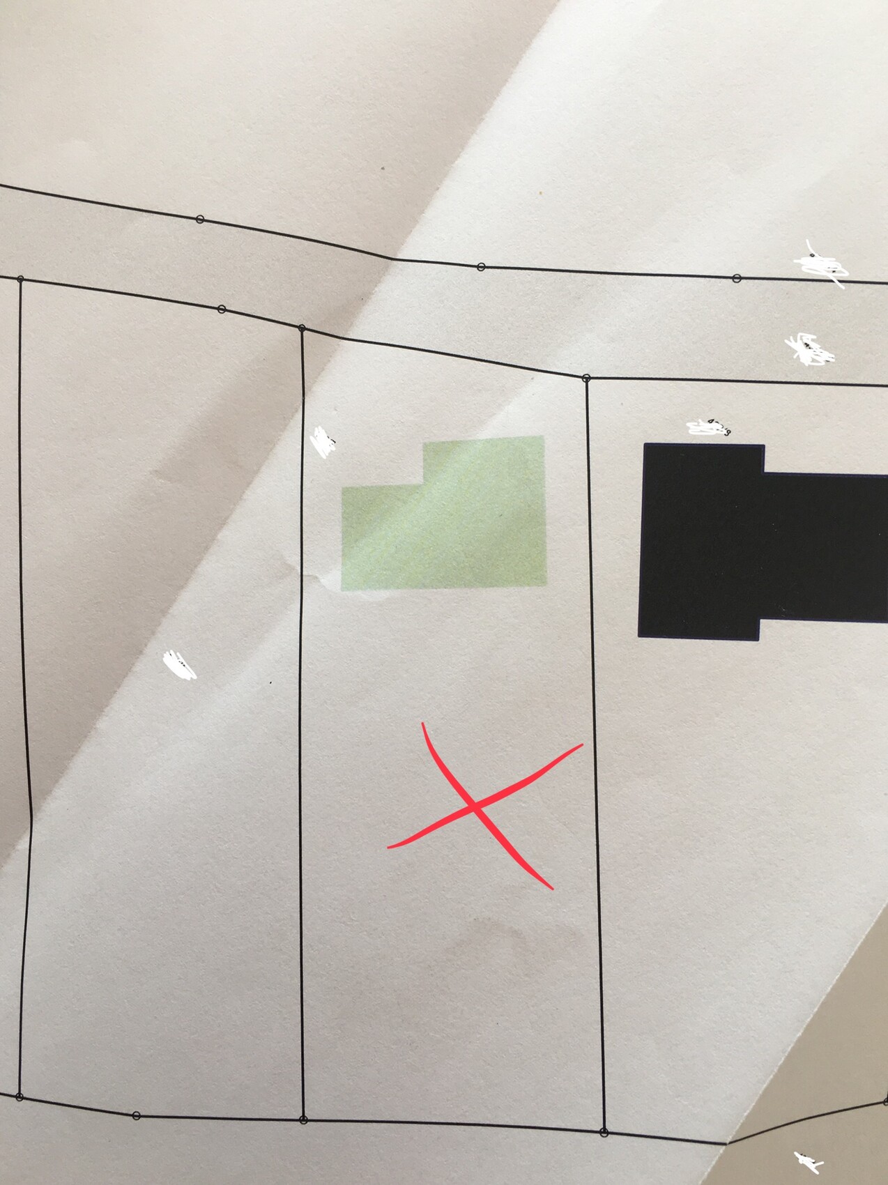

Im Anhang befinden sich Außensicht, Flurkarte (unser Grundstück das mit dem roten X), Entwurf EG + OG, Ansicht von Terrasse in Wohn / Essbereich.
Durch die 20,7m Breite vom Grundstück, sind wir durch den Mindestabstand zum Nachbar (3m) auf maximal 14,7m Außenmaß mit Doppelgarage beschränkt, möglich wäre eventuell noch ein Überbauen der Doppelgarage im Obergeschoss, was wiederum zu einigen Mehrkosten führen würde...
150qm sollten nicht überschritten werden, zwecks der Baukosten.
aktuelle Änderungswünsche von uns zum Entwurf bei nächsten Treffen mit Architekt..
EG:
- Küche / Essbereich 30-40cm breiter (alles nach oben rücken, Treppe, Flur, überbaute Ecke verkleinern)
- Wohnbereich etwas breiter und länger (dafür Hauswirtschaftsraum etwas kleiner / Treppe von 1m auf 90cm verkleinern eventuell Flur etwas schmäler)

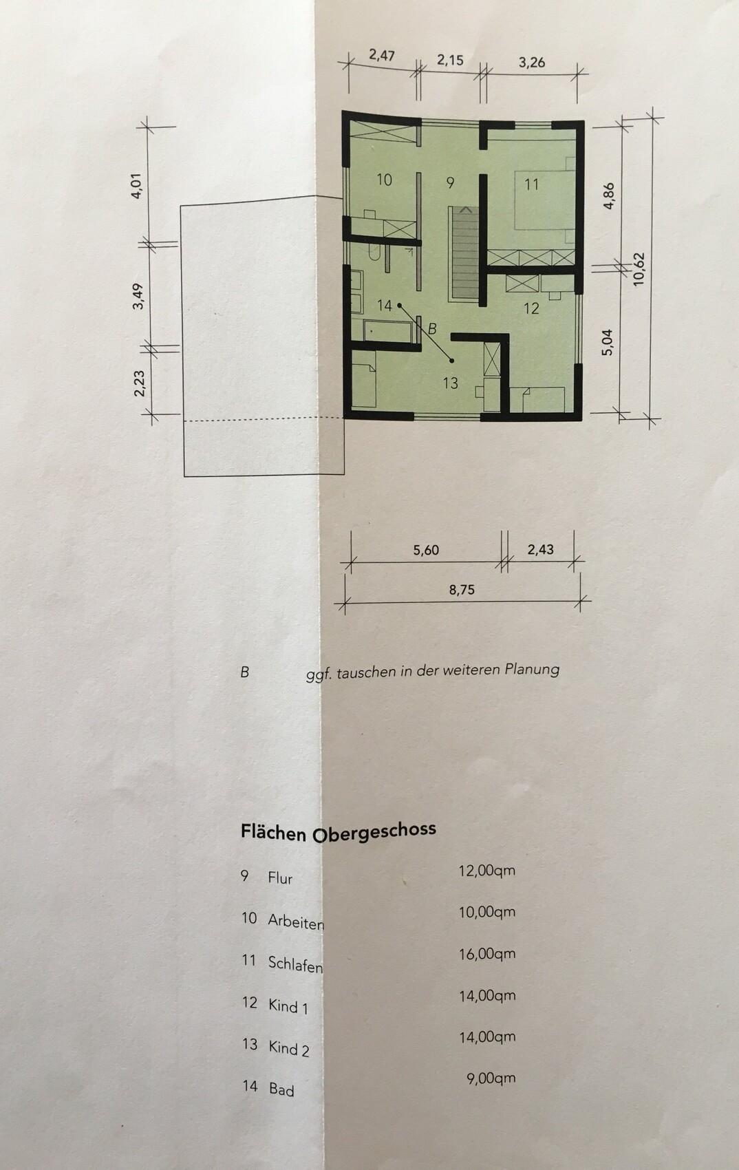

OG:
- Raumaufteilung insgesamt verändern(durch gerade Treppe und Flur mitten im Haus relativ schwierig:
- Schlafzimmer soll im NO bleiben wegen Sonneneinstrahlung
- Bad größer muss aber im SW bleiben wegen Lage der Küche unten.. (mindest 11-12qm, dafür
Kinderzimmer etwas kleiner 10-11qm, AZ reichen vllt auch 8qm)
Habt ihr hier vielleicht eine Idee zur besseren Aufteilung oben?
Die Treppe kann auch noch vom Flur ausgehen und nicht wie hier vom Essbereich startend..
Die massive gerade Treppe aus dem Wohn-Essbereich gehend, fanden wir aber gar nicht so schlecht, eventuell kann auch eine Wand der Treppe etwas kürzer werden, so das die Treppe im Anfangsbereich seitlich offen ist..
Werden durch die zentrale Belüftungsanlagge die Nachteile (warme Luft / Kochgeruch zieht nach oben ,etwas kompensiert? Zwecks Lärm vom EG zum OG und umgedreht, sollte es sich doch in Grenzen, weil die Treppe nicht komplett offen im Wohnzimmer ist?! Unter Treppe würden wir im Flur noch einen Raum machen, der von oben (beim Hauswirtschaftsraum) betreten werden kann.

Grundriss Erdgeschoss: Garage, Flur, HAR/HWR, WC, Wohnen, Essen/Kochen, Terrasse.
Grundriss Obergeschoss: Flur, Arbeiten, Schlafen, Kind 1, Kind 2, Bad, Treppe

Lageplan eines Baugrundstücks mit Parzellenaufteilung und roter X-Markierung

Ich würde eine andere Treppe wählen. Die gerade Treppe kostet zu viel Platz.
Die Kinderzimmer sind furchtbar geschnitten.
Nur Kochen/Essen/Wohnen betrachtet finde ich es gut. Würde die Treppe drehen, da später die Pupertiere Nachts an eurem Schlafzimmer vorbei müssen.
Bad und Arbeiten tauschen

Mmh... es fehlt ein Fenster im WC. Um erst mal das abzuhaken.
Die ganze Sache ist zwar mal was anderes, aber drin leben wollt ich nicht. Wenn es so bleiben soll, würde ich die Laufrichtung umkehren.
Einen Grund für die fette Wand zwischen Treppe und Flur sehe ich nicht. Auch ist der Flur für diese Hausgröße ganz schön verschwenderisch. Das OG besteht außer dem Schlafzimmer aufgrund der Treppe nur noch aus schmalen Schlauchzimmern. Nicht mal 10m2 zum Wohnen grenzt schon an Fehlplanung. Also nö, so würde ich nich bauen.
Klare Sache: die Treppe muss weg und durch platzsparender Versionen ersetzt werden. Der viele Flur muss verkleinert und dem Wohnraum zugeschlagen werden. OG komplett neu.

Weniger Flurfläche wäre angebracht

Dass die gerade Treppe im Ess-/Wohnbereich startet find ich gut, machen wir auch so. Klar man muss wissen auf was man sich einlässt (Kinder/Jugendliche durchs Wohnzimmer etc.)
Ich finde das Haus hat interessante Ansätze, in der Summe würde ich auch nicht drin wohnen wollen. Für meinen Geschmack ist das Haus zu schmal für ne gerade zentrale Treppe. Wir haben oben 0,5m mehr im OG und EG teilweise noch mehr und hadern mit den Maßen.
Das Wohnzimmer unter 10qm finde ich auch viel zu klein, vor allem im Verhältnis bei den restlichen Größen. Flurflächen sind ja dagegen pure Verschwendung.
L-Form im EG find ich grundsätzlich gut.
Sollen in Eurer Garage Autos parken? Wenn ja frag ich mich wo ihr Abstellfläche usw habt. Das erscheint mir sehr knapp. Ist ja aber auch jeder anders.
OG finde ich furchtbar aufgeteilt. Würde ich komplett neu anfangen.
Vielleicht Treppe weiter nach "oben" verschieben?
