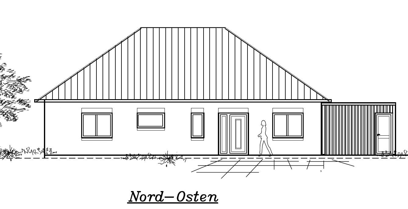

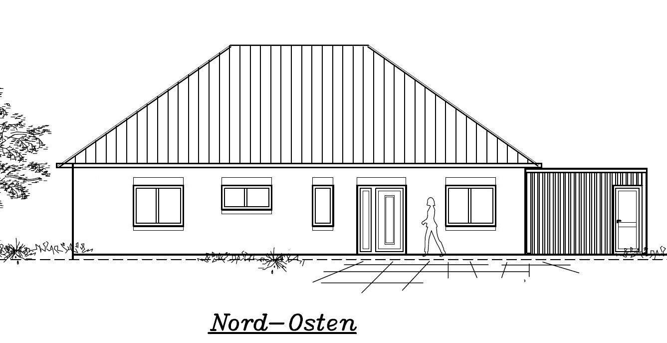

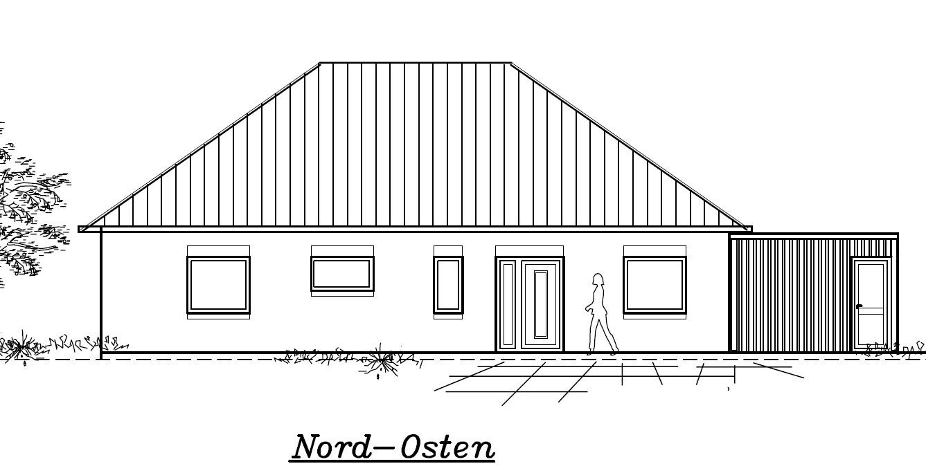

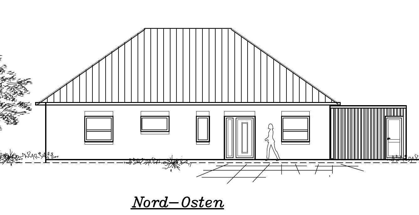

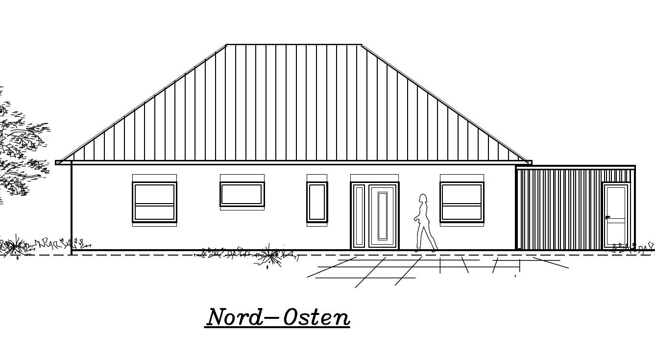

Vielen Dank für eure Meinungen,
Nordly, wir haben erst Fenster 126 cm breit gehabt, ich finde Verhältnis von Glasfläche zu Raumgröße zu klein(1/8 Verhältnis) deshalb habe ich sie auf 138.5 vergrößert.
Ich habe versucht einfach mal am Rechner verschiedene Varianten optisch darzustellen.
01. ist jetzige zustand
02. 138.5-Zweiflügelige
03.138.5-von horizontal geteilt (@11ant Version)
wir haben schon Bauantrag gestellt aber ich gehe davon aus, dass diese Änderungen für Baugenehmigung nicht relevant sind bzw. ohne weiteres mitgeteilt werden kann. Deshalb habe ich noch eine andere Version:
04. 151-Zweiflügelige
05-151-Zweiflügelige -auch Bad
Alternativ für Zweiflügelig kann man Fenster vertikal geteilt mit ein Flügel und ein feststehendes Teil haben.
Bei Betrachtung von nur Glasfläche, 138.5 Breit und geteilt ist schlechter als 126cm Einflügelig, deshalb 138,5 Zweiflügelig finde ich eher Sinnlos.
Was meint ihr?
hemali2003
Ich würde bei 01 bleiben. Ich finde so kleine geteilte Fenster sehen irgendwie affig aus. Und Nutzen bringt es auch nicht - es nimmt in Deinem Fall sogar Glasfläche.
Zweiflügelig würde ich nur noch ab 180 cm Gesambreite oder bei Türen machen.
