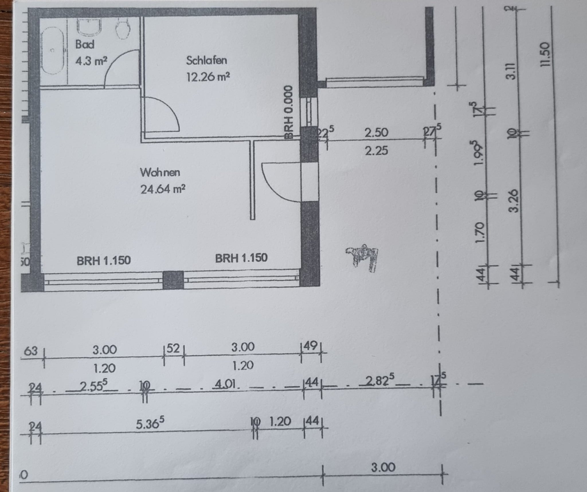

Das bedeutet gebraucht werden: 1 WC, 1 Raum 15qm, 1 Raum 8qm, 1 kleiner Abstellraum 3-5 qm sowie 1 kleine Rezeption. Es wird grundsätzlich fast immer nur 1 Patient da sein, es kann nur kurze Überschneidungen geben, in denen ein zusätzlicher Patient da ist, so das ein kleiner Eingangsbereich reicht. Hat jemand einen Vorschlag? Wie würdet Ihr es Euch wünschen?
Welcher Bautenstand ist denn aktuell vorhanden ?
Hast Du die Ausbildung zum Physiotherapeuten erst gemacht, nachdem Du Dein Haus mit einer normalen Einliegerwohnung geplant hattest ?
Hm… mir fällt zb ein Bereich ein, wo man Bekleidung ablegen kann, zb Stuhl/Bank hinter Paravent. Und dann eine Liege, um der man herumgehen kann. Es gibt aber auch Praxen, wo viel an Wandleiter, Reck, Spiegel und anderen Geräten gearbeitet wird. Eventuell muss eine Bodenmatte liegen…
Da musst Du schon mal etwas zu sagen. Die Räume sind ja nicht unendlich, sondern vorhanden. Wie sind denn die Wände konzipiert? Ist das Trockrnbau? Liegt schon der Estrich?
