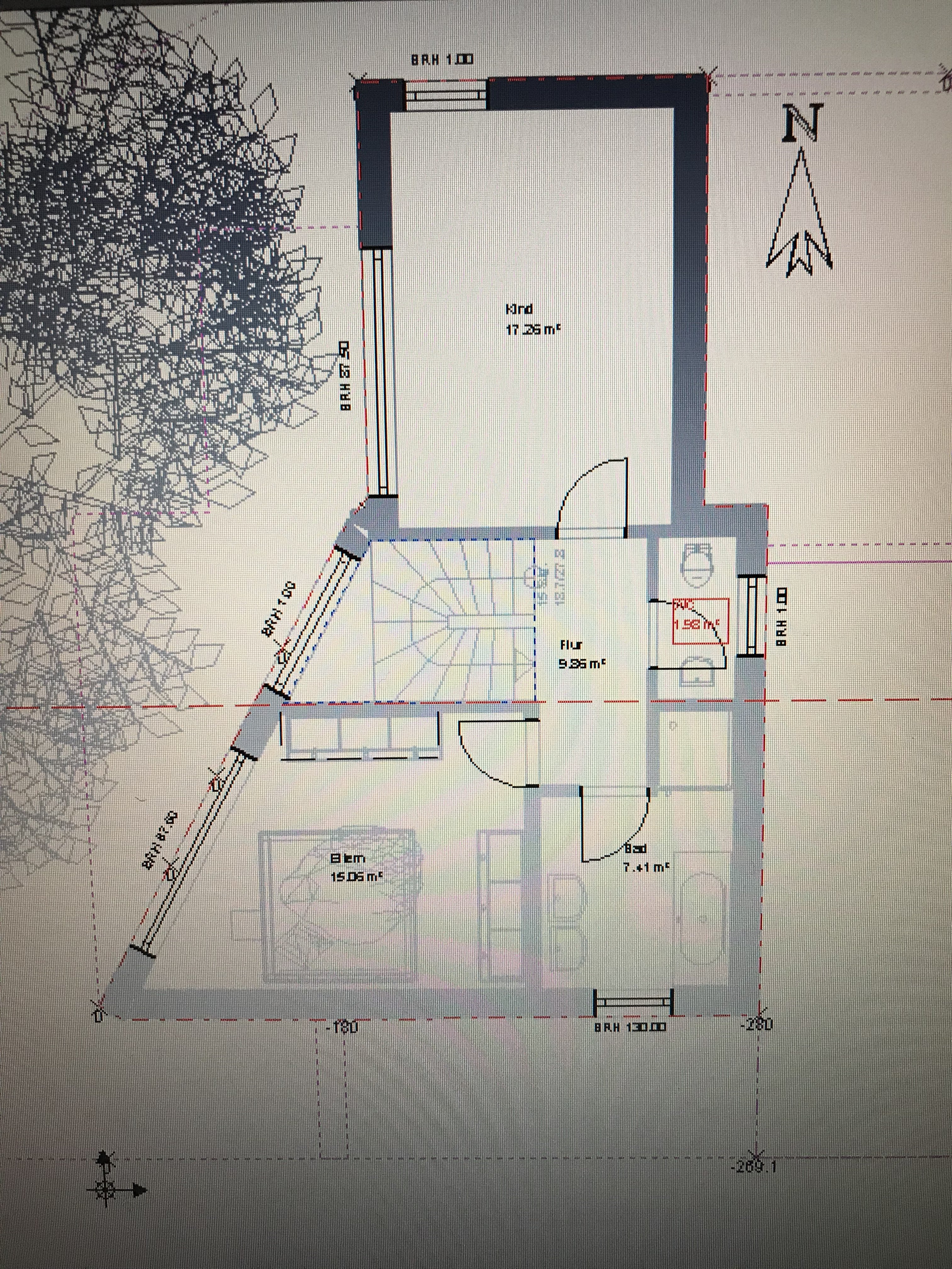

Im Winter, ja!
Nein, im Ernst: Klar nimmt die mächtige Eiche im belaubten Zustand (sagt man das?) viel Licht. Andererseits spendet er ja auch mächtig Schatten. Wenn ich an den Megasommer 2018 denke, vielleicht gar nicht mal so schlecht.
Nun, im Winter gibt es von Haus aus kaum Licht. Ihr müsst also eine gute Lichtplanung machen. Daher auch mein Vorschlag, die Fenster möglichst überall rein zu planen, auch im Norden, Osten, Süden und Westen sowieso. Wo Fenster gehen, würd ich welche hin machen, Stellflächen genau planen und jede Ecke nutzen.
dreieckiges-grundstueck-samt-eiche-grundriss-mit-l-form-301669-1.jpeg dreieckiges-grundstueck-samt-eiche-grundriss-mit-l-form-301669-2.jpeg dreieckiges-grundstueck-samt-eiche-grundriss-mit-l-form-301669-3.jpeg dreieckiges-grundstueck-samt-eiche-grundriss-mit-l-form-301669-4.jpeg

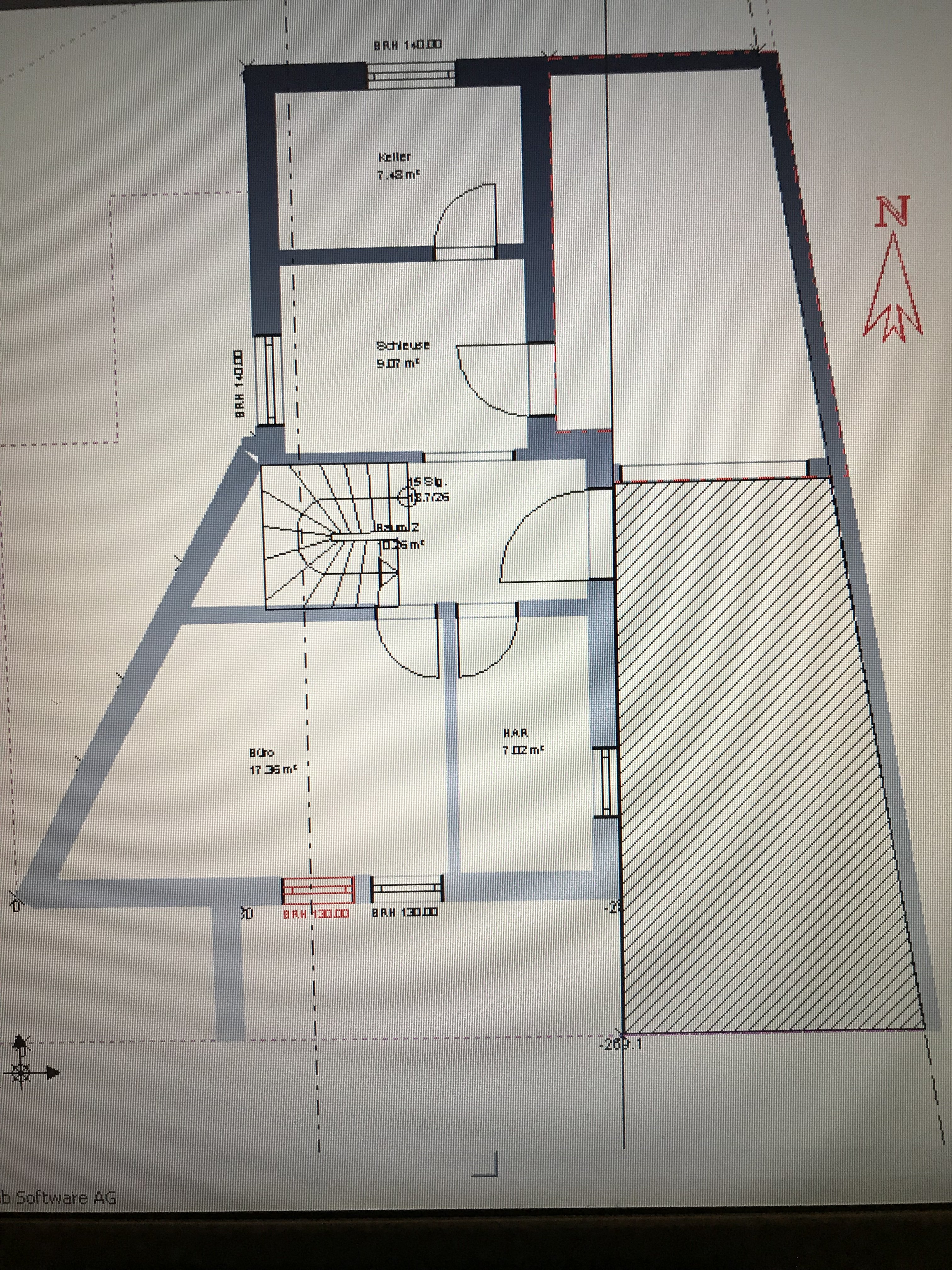

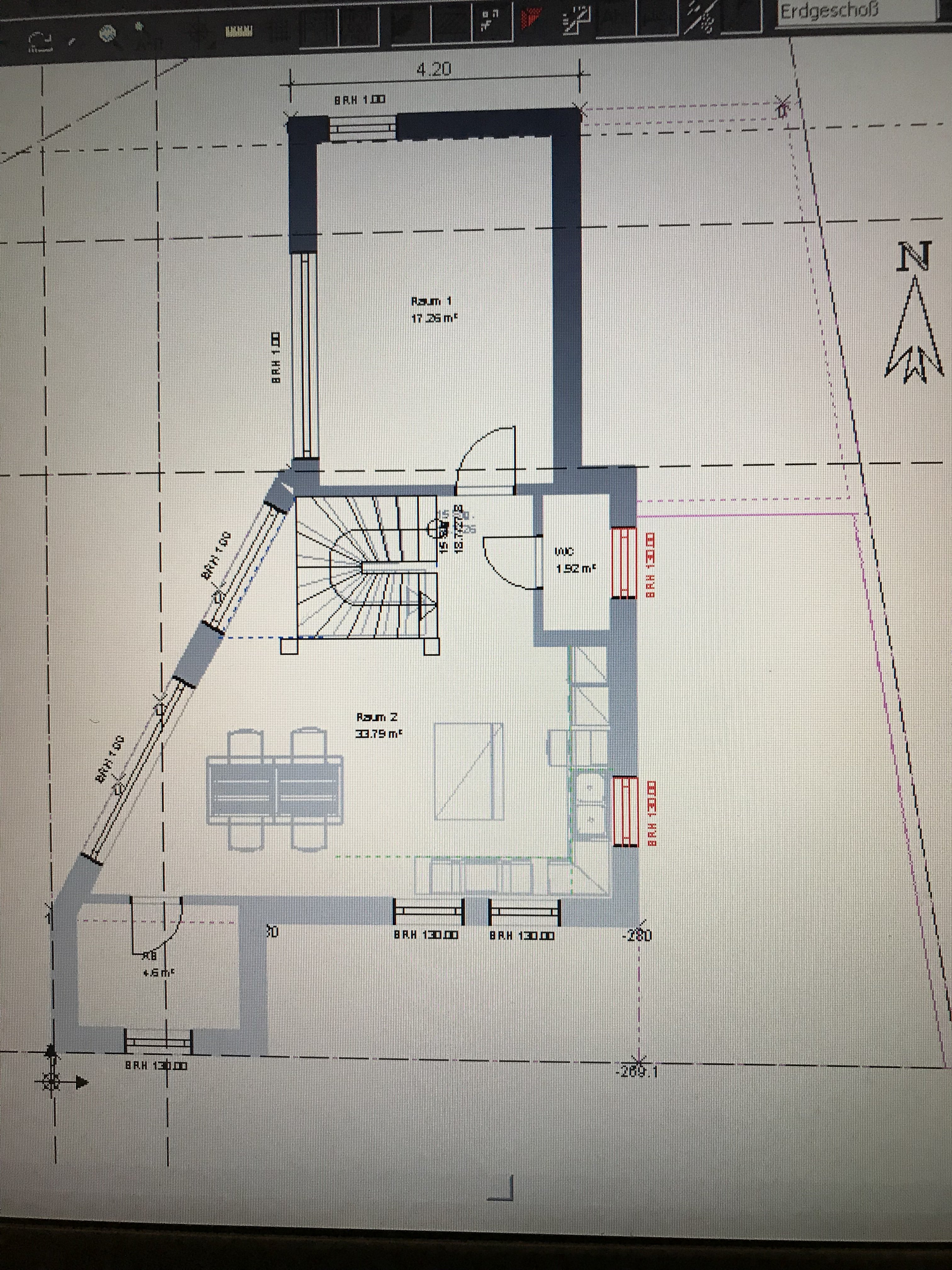

Ich hab mich mal an einen ebenerdigen Eingang versucht.
Vielleicht ist ja eine Anregung für Euch dabei
Erklärt sich wohl alles von selbst. Maße sind an Euren ausgerichtet, gab nur das Geschwür im Süden etwas verändert.
Ach so, ich hab versucht, die Treppe etwas an die Schräge anzupassen, aber mit meinem Programm hat mir das zu lange gedauert. Deshalb dieser homogene Platzhalter
