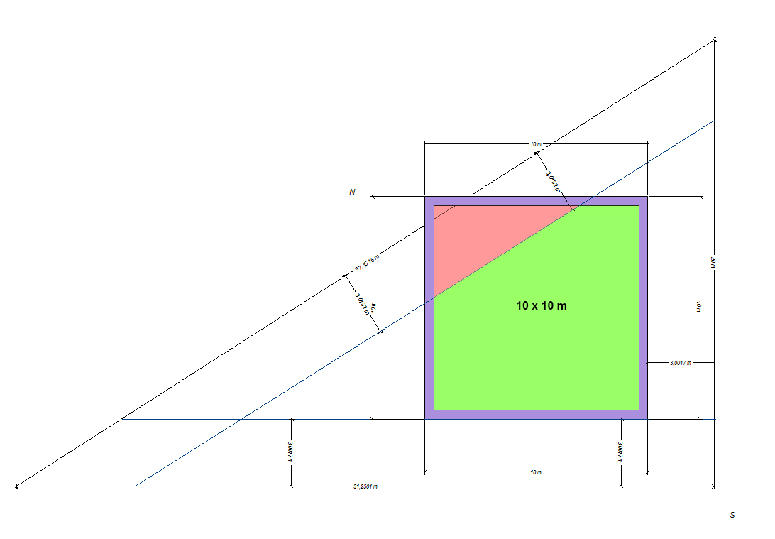

Die Frage nach der Platzierung stellt sich m.E. nicht. Ich hab hier nichts von erlaubter Randbebauung o.ä. gelesen. Das heißt 3m Abstand zu allen Grenzen. Mit etwas Glück sind es zu den öffentlichen Wegen nur 2m oder so. Aber davon würde ich erst mal nicht ausgehen und ob das schön wär, ist auch fraglich.
In das Baufeld passt nicht mal ein 10x10 -Haus. Oder ich hab da was grundlegend mißverstanden? Hier wird man vermutlich sogar schräg bauen müssen, um auf m² zu kommen. Wie ist denn die Grundflächenzahl und Geschossflächenzahl? Ich glaub der Baum ist Euer kleinstes Problem.
Technische Zeichnung: grünes 10x10 m Quadrat mit violetter Umrandung, rotem Dreieck und Maßlinien.
Das dürfte spannend werden. 200m²? Nur wenn Ihr 3 Geschosse bauen dürftet vielleicht.

Ich glaube, das ist das größte Problem. Eine 7m Eiche fällt mit Sicherheit unter die Baumschutzsatzung der Gemeinde und dann ist im Allgemeinen der gesamte Kronentraufbereich für Bebauung oder Versiegelung tabu. Also erst mal mit der Gemeinde klären, welche Fläche überhaupt für eine Bebauung zur Verfügung steht, dann kann man sich um die Details kümmern.
