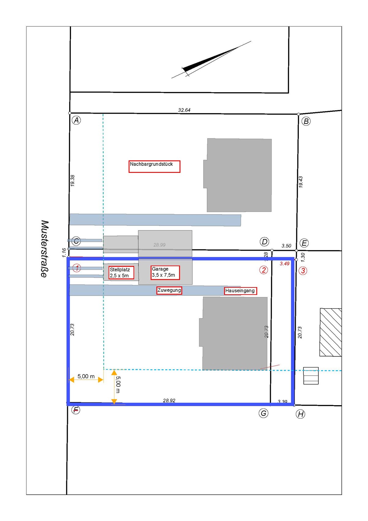

Das kann man nur in der Gesamtheit mit dem Grundstück, Garage oder Carport und Strassenanschluss beantworten, deshalb bitte den Lageplan mit eingezeichnetem Haus einstellen, @bafische

Ich sage nichts ohne Lageplan!
Denn da passt was nicht (WZ als Durchgang mit massiger Fläche, während Stauraum keiner vorhanden ist). Um das zu bewerten, muss der Lageplan vorliegen.
Von einer WZ-Tür ggü der Treppe hat keiner etwas - anders wäre es, den Essbereich zu öffnen.
anbei der Lageplan.
Lageplan eines Baugrundstücks mit Grundstücksgrenzen, Baukörpern und Planlinien.
Medien liegen alle (Strom, Wasser/Abwasser) an Punkt "B", also an der Nord-Ost Ecke des Grundstückes, deswegen auch der TK-Raum hier, nur 5m bis zu allen Medien.
Es gibt keine WZ-Tür ggü. der Treppe, hier ist lediglich eine Öffnung mit Sturz vorgesehen.
Stauraum ist die Garage/Dachboden/Garderobenschrank/Hauswirtschaftsraum und großer Wandschrank im Schlafzimmer. Ich weiß, Stauraum ist immer zu wenig, aber wir haben jetzt einen 55qm Vollkeller und der ist bis oben hin voll mit Zeugs was keiner mehr die letzten 10 Jahre angefasst hat. Deswegen ist unser Grundriss nicht auf Stauraum optimiert. Wir haben aber sehr wohl überlegt, wie viel Stauraum wir benötigen.

Die Anordnung vom Haus auf dem Grundstück sollte nicht Inhalt dieser Diskussion werden, hier geht es lediglich um den Grundriss bei gegebener Lage und Ausrichtung des Hauses. Im Inneren kann noch alles verändert werden. Die Umstände sind so mannigfaltig, dass eine Erklärung hier den Rahmen sprengen würde.
Lageplan des Grundstücks mit Garage, Stellplatz, Zuwegung, Hauseingang an der Musterstraße

kaho674 schrieb:
Ich find das ganz ok. Die Küchentür würde ich in eine Schiebetür umwandeln.
Wenn der Lageplan aus 11ant's Link stimmt, find ich die Garage echt nervig. Ich glaub, die tät ich nicht ans Haus "kleben", sondern vorn einsam an der Straße stehen lassen. Dann wäre da auch ein WZ-Fenster im Westen möglich.
Wie sieht es mit der Hauswirtschaftsraum-Tür unter der Treppe aus? Hast Du da die Höhen schon exakt ausgerechnet, damit die passt? Wie breit ist die Tür?
Die Ansichten müssten vermutlich noch verfeinert werden.
Hi Kaho,
die Garage fanden wir da auch echt nervig, Fenster im Westen ist bei uns auch auf der Liste.
Hauswirtschaftsraum-Tür ist berechnet, da passt sogar die 90cm Breite und 2,13m hohe Tür drunter - so wie alle anderen Innentüren auch.
Für die Küche ist die Schiebetür schon angefragt, mach hier extrem Sinn.
Wir haben überlegt diesen Bereich unter der Treppe abzukoffern, sah aber in der Simulation eher bescheiden aus.
Welche Ansichten meinst du? Fenster? Welche Seite?
