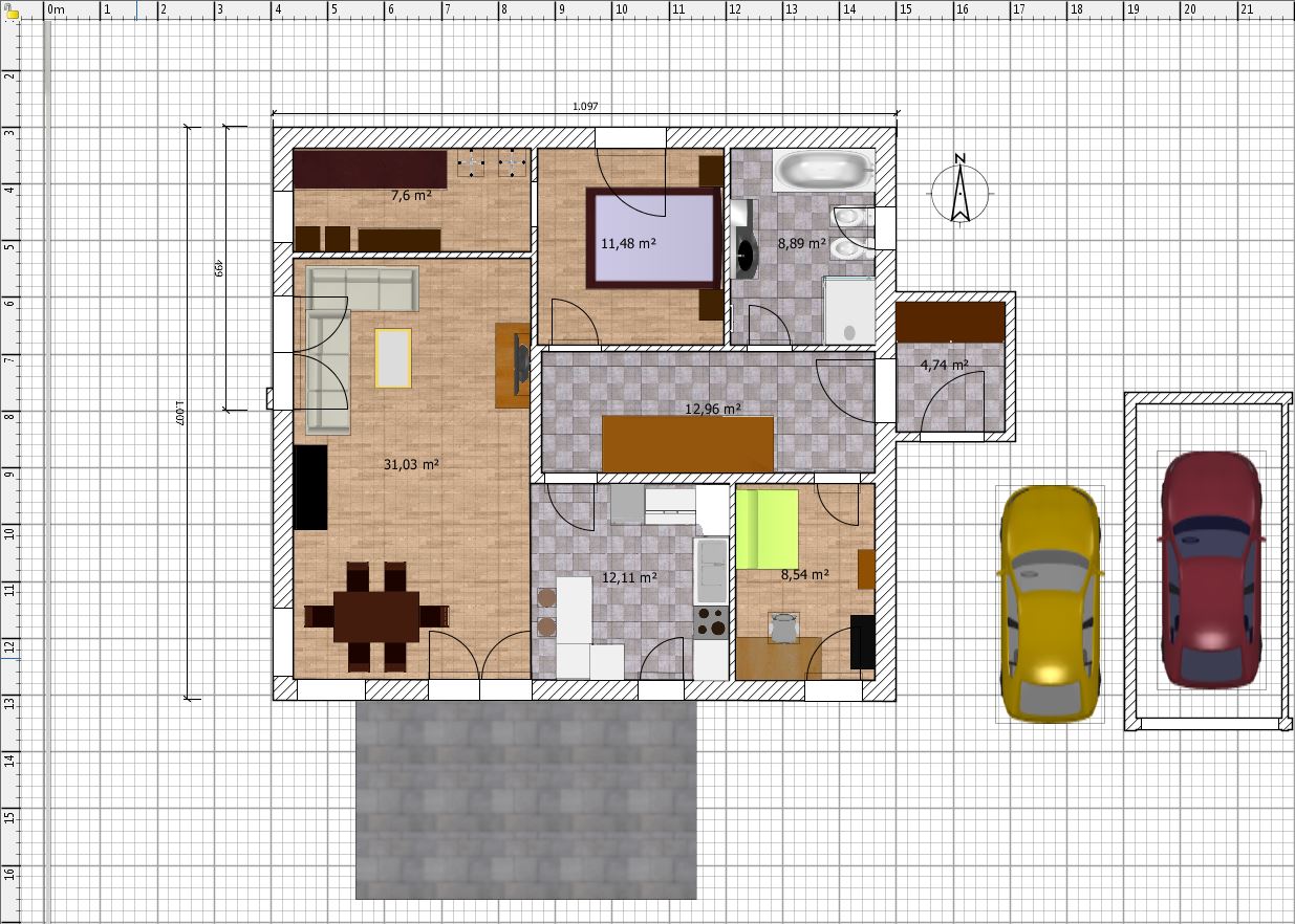

Hallo Zusammen,
ich freue mich euch hier meinen Grundriss vorstellen zu dürfen. Jegliche Art der konstruktiven Kritik oder Verbesserungsvorschläge sind erwünscht. Vorab: Um die Position der Fenster haben wir uns noch nicht richtig gekümmert.

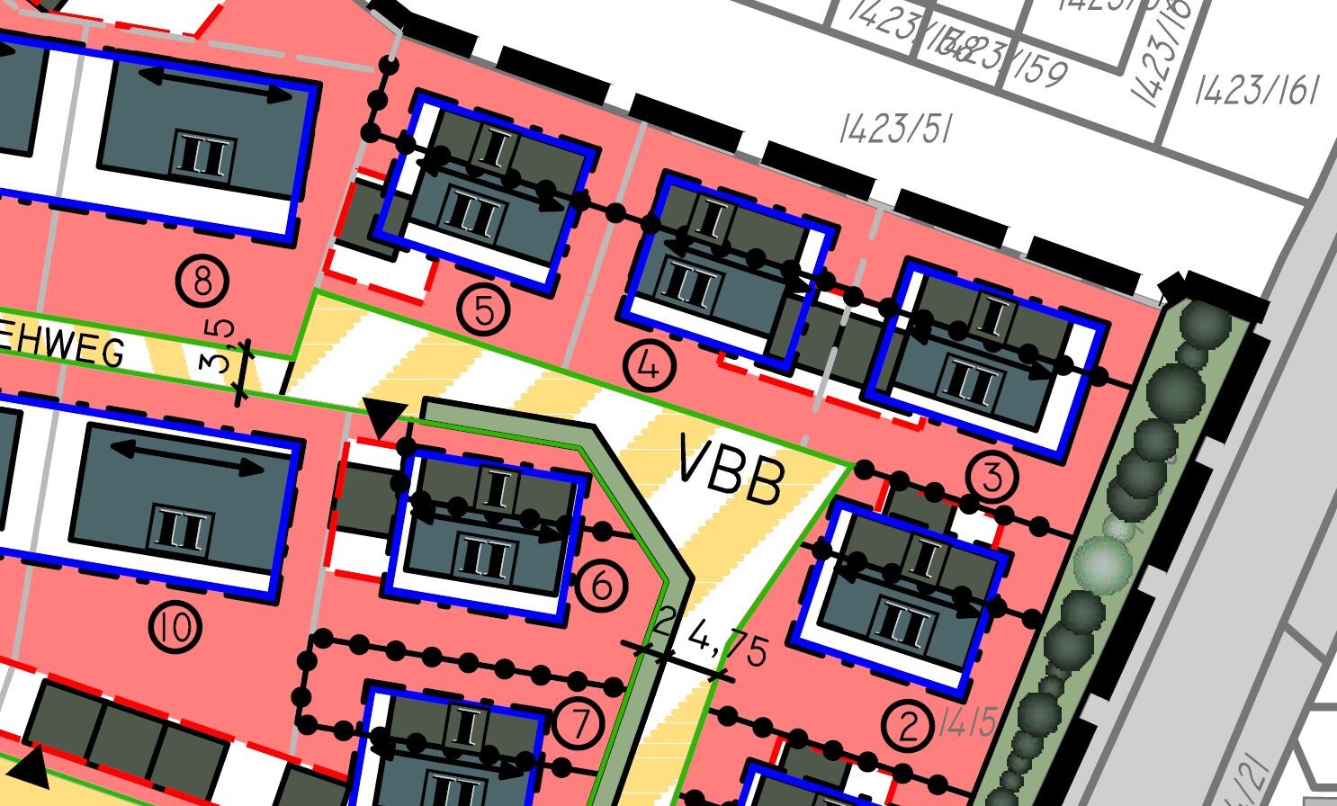

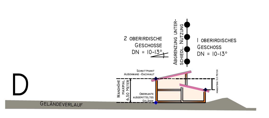

Zum Hintergrund: Auf dem Grundstück (Parzelle 4) ist diese Bauweise wie auf dem Foto zu sehen ist, vorgeschrieben. D.h. Nordseite 1-geschossig, Südseite 2-geschossig. Die Grenze zwischen 1- und 2-Geschossigkeit ist aus dem Lageplan ersichtlich, aber um es abzukürzen: Der eingeschossige Teil (Nordteil) muss mindestens 4,75 m lang sein, erst danach darf man 2-geschossig werden. Diese Tatsache führt auch dazu dass die Treppe so dominant mitten ins Haus platziert werden muss.
So und nun zu den Bildern:
Querschnitt durch Gelände und Gebäude: Geländeverlauf, zwei Obergeschosse, Dachhaut, DN = 10–13°.
vorgeschriebene Bauweise
Stadtplan eines Baugebiets: rote Zonen, blaue Gebäudekonturen, nummerierte Parzellen und VBB.
Lageplan Parzelle 4
Grundriss eines Hauses mit Wohnzimmer, Küche, Bad, Schlafzimmer; Außenparkplatz mit zwei Autos.
EG Gesamtansicht

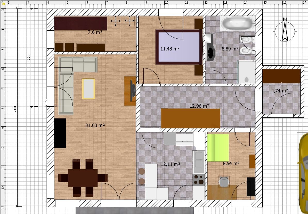

Grundriss einer Wohnung: großes Wohnzimmer, Küche, Bad, zwei Schlafzimmer, Flur, Abstellraum.
EG vergrößert

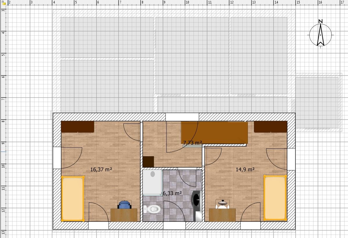

Grundriss eines Apartments mit zwei Schlafzimmern, Badezimmer, Flur und Möbeln.
OG

Ich kann mir vorstellen, dass die Statik verhältnismässig teuer wird. Schliesslich muss im OG ein ordentliches Stück Außenmauer abgefangen werden, und ich sehe jetzt keine Stützmauer oder Säule für Aufleger im EG.
Der Schrankraum wir mit 140cm in der Breite nicht besonders gut funktionieren.
Habt Ihr Keller? Wo ist die Technik? Wo sind die Abstellflächen für Wintergarderobe und Sportsachen?
Die Nase im Osten gefällt mir gar nicht und ist irgendwie nur ein Anhängsel, oder? Ah, ich habe noch mal geschaut: Ihr habt jetzt in Eurer Zeichnung keinen Garderobenplatz, da macht man dann einfach mal ausserhalb des Gebäudes einen Zusatzraum...
Ich mag ja versetzte Dächer, dennoch sollten die Ansichten mit in die Planung einbezogen werden, ausserdem Stellplatz, Carport und Zufahrt.
Ich gehe jetzt mal von der nicht umsetzbaren Statik aus und somit von einen Neuanfang

11.04.14 12:40
vom Grundsatz her teile ich die Meinung von ypg.
Wenn es allerdings so, oder so ähnlich gebaut werden sollte, würde ich empfehlen das Bad mit dem Gästezimmer (?) auszutauschen.
Dadurch würdet Ihr nicht unerhebliche Kosten für einen zusätzlichen Installationsschacht mit entsprechender Verrohrung sparen.
Ein Gästezimmer kann auch eine Nord-Ost-Ausrichtung haben - sollte es ein Kinderzimmer sein, würde ich es eher so lassen und die Mehrkosten in Kauf nehmen.
Wirklich interessant ist allerdings die Frage, wo Ihr Stauraum und Technik unterbringen wollt.

11.04.14 15:08
3,75 Meter sind kürzer als 6,00 Meter, also einfacher umzusetzen
Ich verstehe jetzt nicht die Namensgebung Notfalgrundriss... man kann ja die Vorteile des einen mit den des anderen Grundrisses vereinen. Man kann zB im letzten Grundriss (ohne mal die Garage anzuschauen), den Eingangsbereich, also das Quarree unten rechts um die eigene Diagonale spiegeln, sodass der Eingang im Osten landet. Und dann kann man wieder mit den Wänden spielen, dass irgendwann ein guter Grundriss herauskommt. Denn auch Euer Notfallplan hat das Manko, dass Ihr aus dem Schlafzimmer/Bad durch den Flur tapert und durch die Fenster im Flur gesehen werdet. Dort finde ich übrigens den Eingangsbereich zu schmal.
Ich würde auf jeden Fall das Gäste/Arbeitszimmer in den Keller setzen und einen kleinen Hauswirtschaftsraum ins EG setzen
Doc.Schnaggls
11.04.14 16:08
Ich würde Euch auf jeden Fall auch empfehlen, über eine Vollunterkellerung nachzudenken.
Diese halben Keller bringen, meiner Meinung nach, mehr Nach- als Vorteile.
