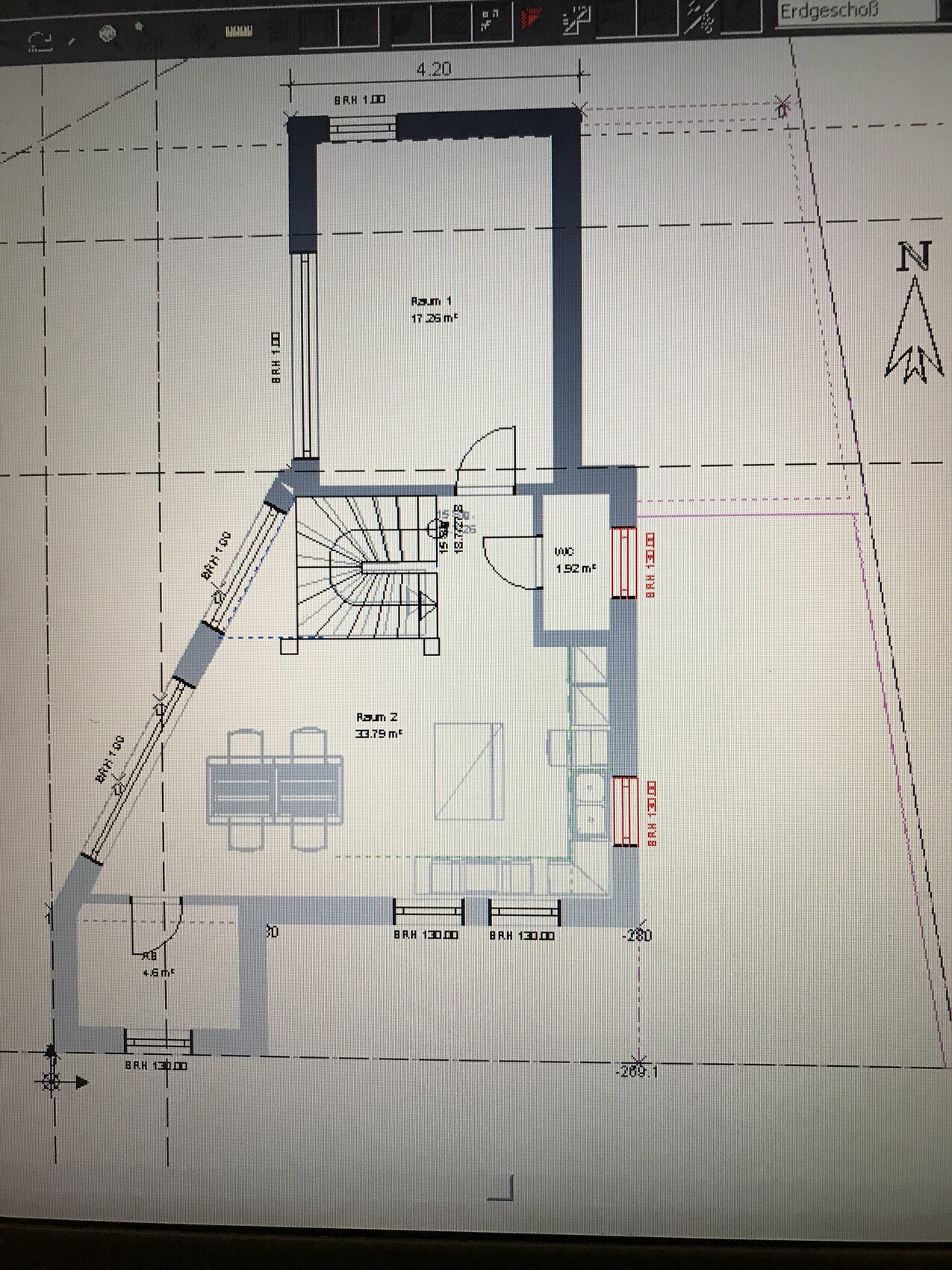

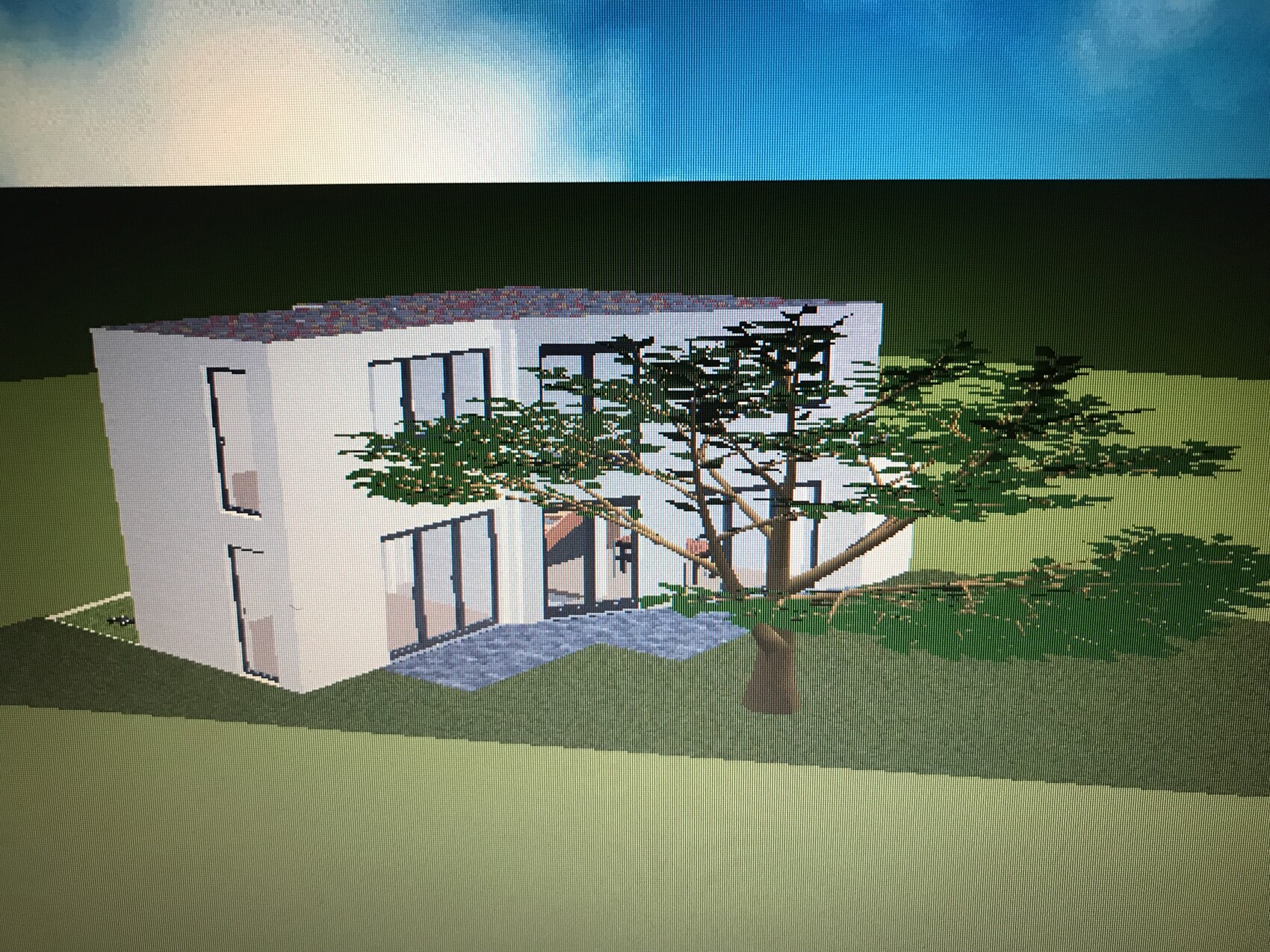

Im Winter, ja!
Nein, im Ernst: Klar nimmt die mächtige Eiche im belaubten Zustand (sagt man das?) viel Licht. Andererseits spendet er ja auch mächtig Schatten. Wenn ich an den Megasommer 2018 denke, vielleicht gar nicht mal so schlecht.
Nun, im Winter gibt es von Haus aus kaum Licht. Ihr müsst also eine gute Lichtplanung machen. Daher auch mein Vorschlag, die Fenster möglichst überall rein zu planen, auch im Norden, Osten, Süden und Westen sowieso. Wo Fenster gehen, würd ich welche hin machen, Stellflächen genau planen und jede Ecke nutzen.
ypg14.01.19 20:05
Ab wo fängt denn die Baumkrone an? Ist man im OG mittendrin oder schaut man noch „von unten nach oben“?
Oakland14.01.19 20:06
Mittendrin statt nur dabei
ypg14.01.19 20:23
Aber das ist doch klasse: im Winter gibt es kein Laub (nur unten), dafür Licht, im Sommer schaut ihr auf die schönste Wandtapete, die es überhaupt gibt
