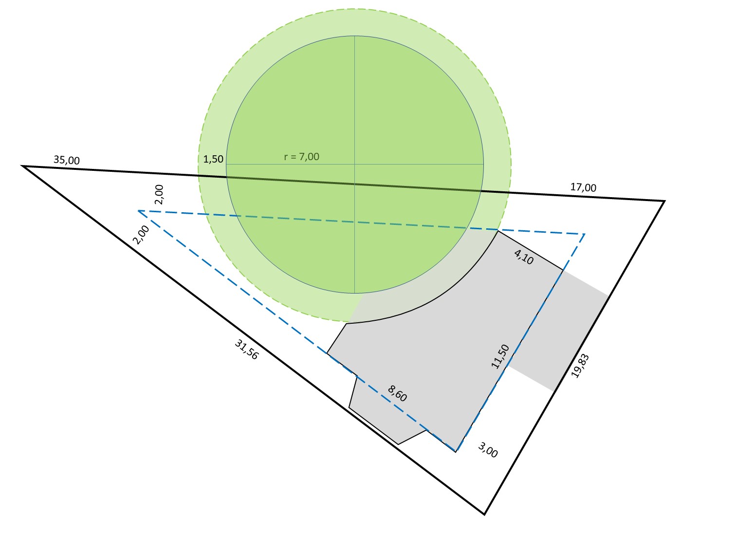

Oakland schrieb:
7 Meter Radius und 17 Meter von Osten gemessen zum Stamm....äähm....zu den Stämmen ...abzüglich 3 Meter Abstandsfläche und 1,50 zum Baum verbleiben Euch ja 5,50 für Haus.

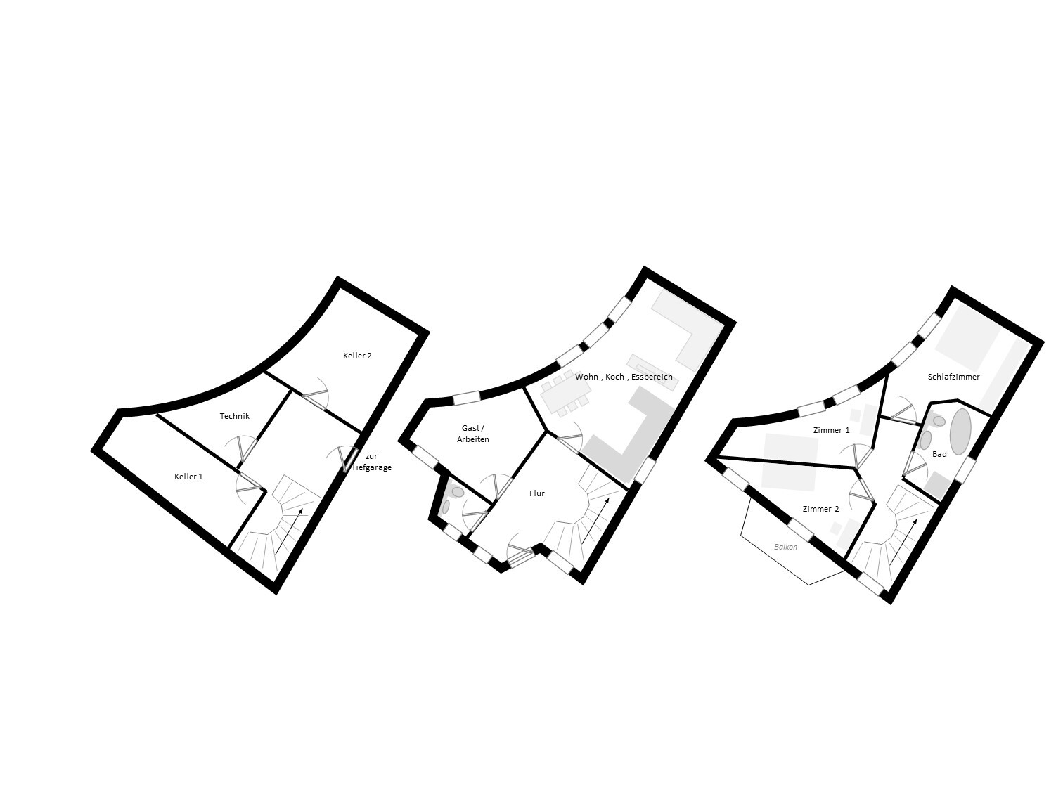

Also uns schwebt ein spiegelverkehrtes L als Baukörper vor. Auf der unterirdischen Garage könnte man eine Terrasse anlegen.Skizziere das doch mal .. .ich weiß nicht was du meinst.kbt0913.11.18 23:46

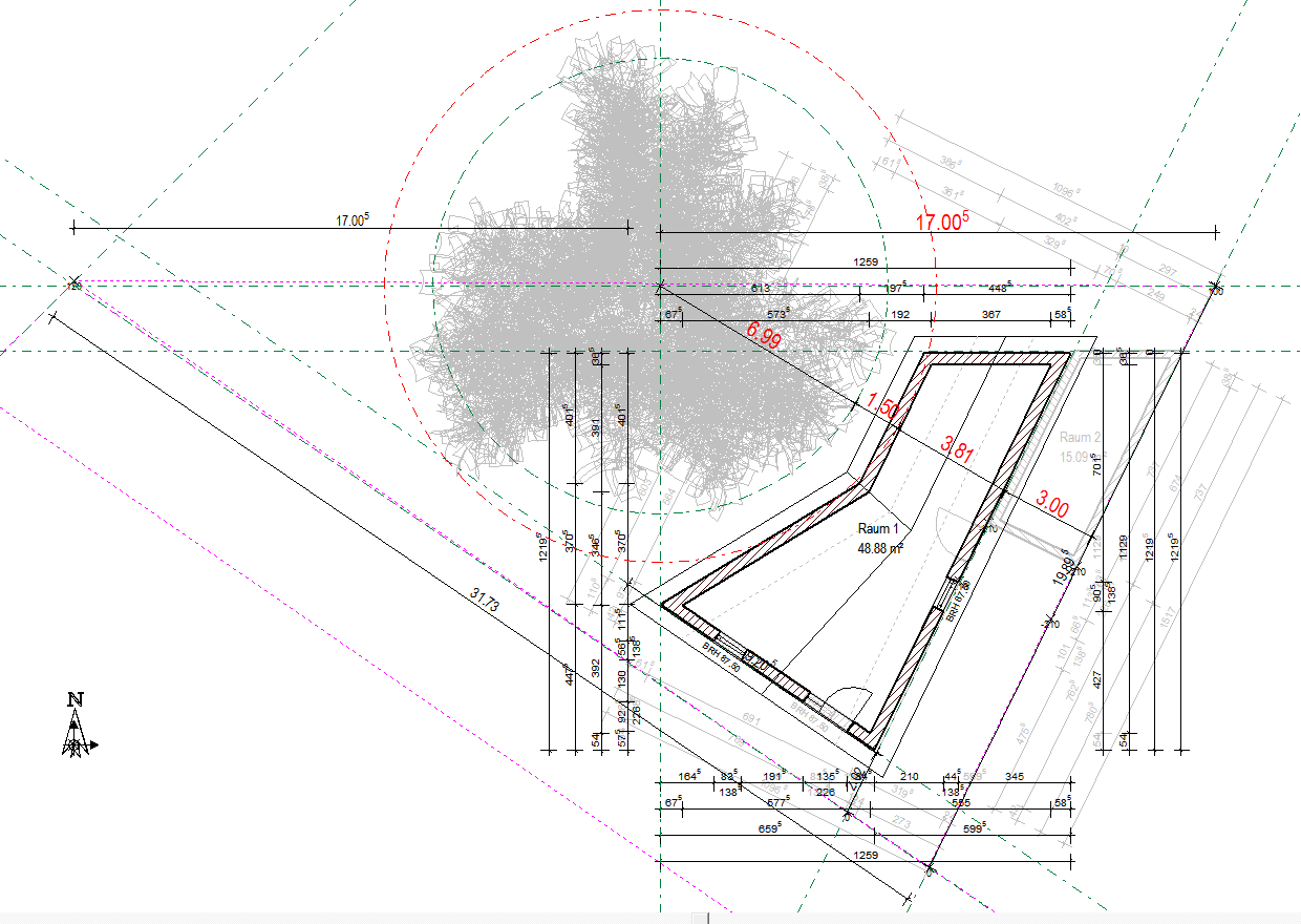

Oakland schrieb:
Die Eiche steht - übrigens nicht auf dem Grundstück - von Osten gemessen 17 Meter entfernt.Tja, wo steht sie denn dann, wenn nicht auf dem Grundstück, ab wo gilt also der 7m-Radius.Mein Gott, statt jeden Beitrag einzeln mit Zitat zu beantworten, wäre es doch wirklich sinnig, mal diese Skizzen in Ordnung zu bringen.
.. da bleiben keine 550 cm, wenn der Baum ca. auf der Grenze liegt.
