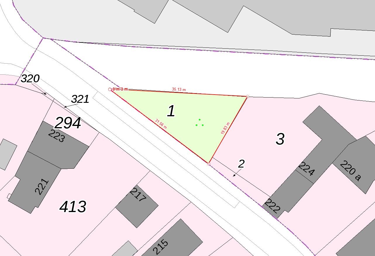

Ich muss ja mit solchen Maßen auch immer wieder spielen ... und habe mal die "Tiefgarage" gebaut, dazu den Einliegerwohnung-Eingang und dann einfach mal ein Haus mit etwas schrägen Wänden um zu zeigen, was meiner Meinung nach maximal so an Platz auf dem Grundstück mit den angegebenen Daten möglich ist.
Ich glaub, der Baum ist noch weiter östlich. Oder wie hast Du den ausgemessen?
kbt0913.11.18 09:27
Pi mal Daumen ... zeigt halt, dass Stammmitte schon mind. 18 m von Ostgrenze entfernt sein muss, um irgendwie noch diese 367 cm Innenbreite zu erzeugen ... weniger wäre dann echt knapp.

Pi mal Daumen ist die Stammmitte von der nordöstlichen Ecke eher um die 15,5 bis 16m entfernt.

Ist es eigentlich ein Problem, dass das Land in der Katasterkarte als Gartenland/Landwirtschaft und nicht als Wohnbaufläche ausgewiesen ist? Wurde das geändert bzw. gibt es einen positiven Bescheid auf eine Bauvoranfrage? Das wird ja immer besser.
Die Längen der Grenzen habe ich im Screenshot markiert. Wir wissen lediglich nicht wo genau die Eiche steht. Ist aber meines Erachtens nicht signifikant. Je weiter westlich, desto breiter wird der rechte Teil des Hauses, je weiter östlich, desto besser nutzbar wird der südliche Teil des Grundstückes. Am Ende ist es ein Null-Summenspiel bzgl. der bebaubaren Fläche.
Dreieckiges Grundstück 1 in Hellgrün mit roter Umrandung, angrenzende Flächen 2/3 auf der Karte.
