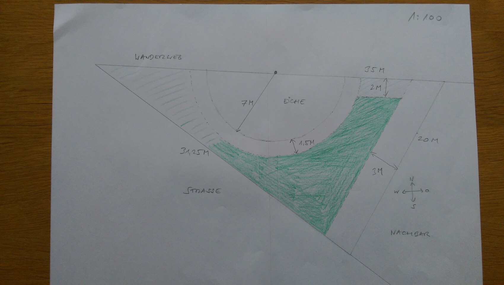

Escroda schrieb:
Für die Grundrissspezialisten hier solltest Du mal das Grundstück maßstäblich zeichnen, die genaue Lage des Baumes einzeichnen mit Krone, Sicherheitszone (noch mal hart mit dem Umweltamt verhandeln, ob es wirklich 1,50m sein müssen) und Grenzabstand.
Ich hab mir die größte Mühe gegeben. Okay, das mit dem Ausmalen war überflüssig
Grundstücksskizze mit Eiche, grün markierter Gartenfläche, Straßenseite und Nachbarbereich, Maßangaben.
Oakland11.11.18 13:44
kaho674 schrieb:
Ah, danke Escroda! Ja dann ist doch der Baum Euer Hauptproblem.
Wie genau sind denn die Abstände zum Baum. Tatsächlich 7m + 1,50m = 8,50m Radius = 17m Durchmesser inkl. Abstand?
Richtig. Ist eine wunderschöne, mehrstämmige Eiche
kaho67411.11.18 13:53
Sorry, aber wenn der bleibt, und die Abstände auch, halte ich das Grundstück für unbebaubar.
Oakland11.11.18 13:54
Aua.
Wenngleich ich deine Ehrlichkeit zu schätzen weiß.
haydee11.11.18 14:10
Ist auch mein Gedanke
Das sind nur 4 Meter Baubreite ohne es auszumessen.
haydee11.11.18 14:14
Du brauchst einen Architekten der Erfahrung hat mit schmalen Häusern im Innenstadtbereich.
